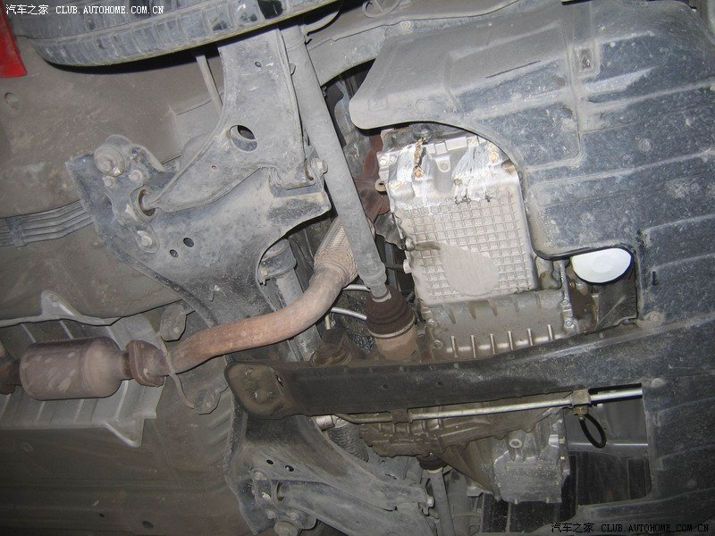

今天车子24030公里, 该保养了. 在保养的时候发现漏防冻液.  现在在保修期内, 更换是免费的. 如果出了保修期之后, 更换水泵需要花¥1200, 好贵啊.  各位东方之子车主, 一定要注意自己的车子的水泵是否有问题, 尽早更换.
[ 本帖最后由 古往今来 于 2008-06-07 18:45 编辑 ]
这张局部更清楚一些.
拆开防尘罩之后的样子
发动机盖子拆开之后的样子
皮带都拆开之后的样子.
防冻液水泵的外侧, 能够看到有漏液的痕迹.
不知道大家的车子都有些什么零件坏了, 更换了. 争取在保修期内尽早解决了.  保修期之后就要花很多钱了.

我一直在边上看着他们拆卸, 安装, 比较费功夫和力气, 工作量为3-4个小时, 再快也得2-3个小时. 工时费很高, 水泵的价格可能只有¥300左右.  一般的维修点可能不熟悉如何拆卸那些东西,一些小的4S店可能也不会.

主要是工时费比较贵, 2个工人, 3-4小时, 按7个人时计算, 如果1个人时时¥50元, 则工时费应该是350元, 加上¥300的水泵, 总价在¥650元更合理一些.
这个事情挺头疼的, 一个小问题导致复杂的结果.  这个新换的水泵的合格证, 让工人拿走了, 没有拍到.  其实就是水泵里面的那个密封圈出了问题, 应该时生产水泵的厂家在选择密封圈的时候, 为了省钱, 选择了便宜的质量差的.  不知道其它车子是否也出现水泵的问题, 是否是普遍现象?
