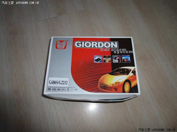

外包装,看了半天我愣是没看到生产厂址什么的,典型一“三无产品”

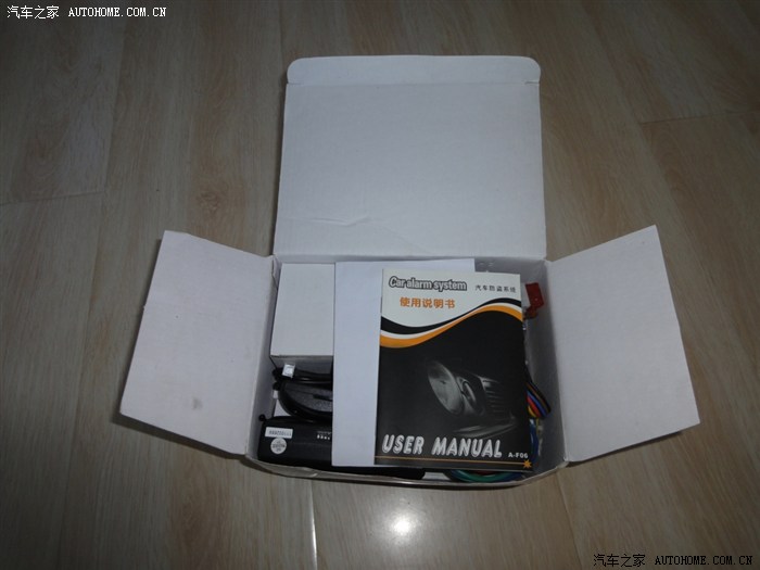

说明书下面是卖家给带的安装电路图,我仔细看了一下,说明书里也有,一模一样的,还比他的清楚。

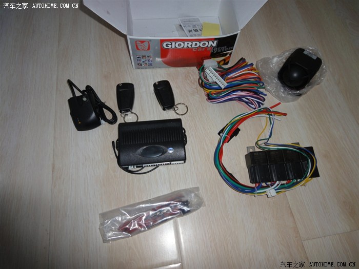

看到了吧,就是这些东西,和普通的防盗器差不多的,带两把钥匙,送的钥匙坯子无比垃圾,我又重新买的钥匙坯子,算上配钥匙一共花了60,那家配钥匙的真是黑啊!
这回有了它就不用原车的钥匙了,在这里提一下,1.5MT手豪可是没有发动机防盗的,我用这两把新配的钥匙就可以把车开走,所以是这个车型的朋友要注意了,钥匙千万别弄丢了,丢了就遭殃了!
