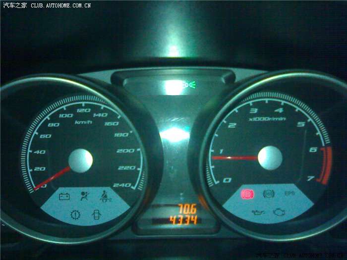

今天晚上下班回家,意想不到的事情发生了!我的仪表盘灯居然坏了!
这是我用手机照的,因为是开着闪光灯,朋友们可能看不太清,但是你们可以看到小灯是开着的。
这是我关了闪光灯以后照的,一目了然了,除了小灯和手刹车灯还有公里表亮着以外,其它地方都是黑洞洞的
为了更让大家信服,我把仪表盘的位置和中控面板一起照了下来,以证明我是开着小灯的,仪表盘真的不亮了!
才4K多公里,就有一堆小毛病了,真的像别的朋友说的,大毛病没有,小毛病不断!而且有意思的是我的车出现的毛病有的可能别的朋友都没有过,都是意想不到的地方坏了,我开过很多车,就连夏利的仪表盘也没有出现过这种情况啊?我真无语了......

整个仪表盘灯不亮,有可能是保险问题,查一下,如果自己搞不掂,去4S。

仪表灯的插头拔下来再插上就OK要不明白加我QQ271778074,如果嫌麻烦就把电瓶的两极都打开再装上效果应该一样我就是这样修好的

已经好了,谢谢,虽然不知道是什么毛病,但是服务站的工人把仪表盘拆下来弄了弄插头就好了
