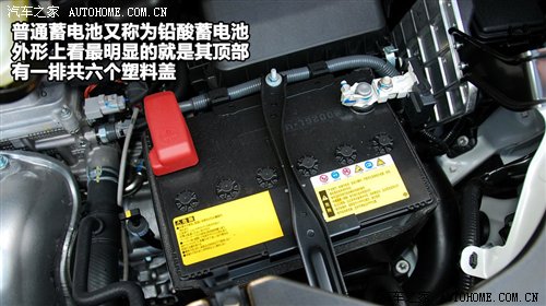

    普通蓄电池又称为铅酸蓄电池,它的电极是由铅和铅的氧化物构成,电解液是硫酸的水溶液。主要优点是电压稳定、价格便宜;缺点是比能低(即每公斤蓄电池存储的电能)、使用寿命短和日常维护频繁。老式普通蓄电池一般寿命在2年左右,而且需定期检查电解液的高度并添加蒸馏水。不过随着科技的发展,目前普通蓄电池的寿命变得更长而且维护也更简单了。至于缺点嘛,就是普通蓄电池的价格也开始变贵了。

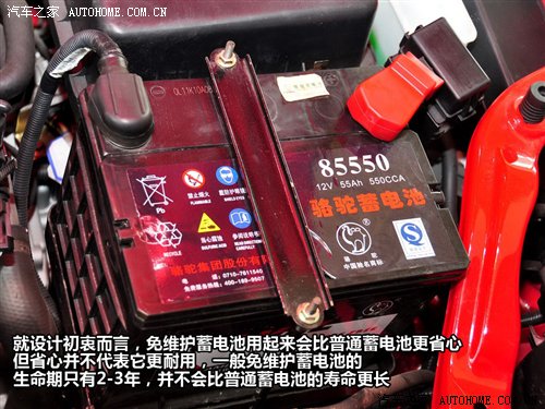

    免维护蓄电池,顾名思义最大的特点就是“免维护”。和普通蓄电池比它的电解液的消耗量非常小,在使用寿命内基本不需要补充蒸馏水。它还具有耐震、耐高温、体积小、自放电小的特点。当然相对的,它的售价也会比普通蓄电池更贵。至于使用寿命,正常情况下免维护蓄电池的建议更换周期为3年左右,与普通蓄电池相当。

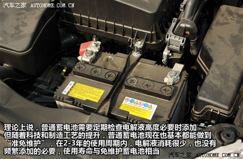

    普通蓄电池最明显的特征是其顶部有6个可拧开的塑料密封盖,上面还有通气孔。这些密封盖是用来加注、检查电解液和排放气体之用。按照理论上说,普通蓄电池需要在每次保养时检查电解液的高度,如果有缺少需添加蒸馏水。但随着蓄电池制造技术的升级,普通蓄电池的维护也不再复杂。正常使用,2-3年间普通蓄电池都无需添加电解液或蒸馏水。也就是说,对于一般车主而言,如果你对普通蓄电池不加以特殊维护,它也能正常工作2-3年,寿命基本也不输免维护蓄电池了。

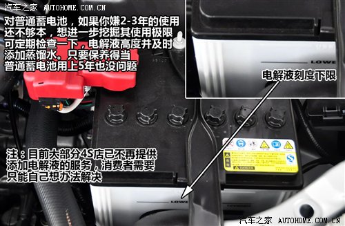

     当然,如果您想发挥电瓶的极限,延长使用寿命,可以每1万公里左右检查一次电解液液面高度,使其始终保持在中间位置。如果保养得当,普通蓄电池的寿命可以从2-3年延长至4年甚至5年。不过目前绝大部分4S店都没有添加电解液的服务,车主朋友只能自己去找维修厂完成此项操作。

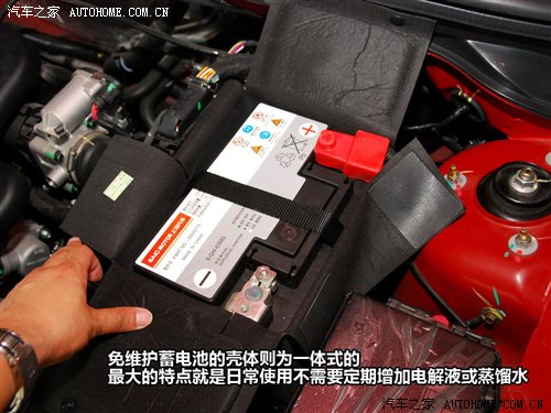

     免维护蓄电池,为了避免日常的保养和维护其排气系统的设计与普通蓄电池有着明显差异,因此从理论上来说并不需要经常添加蒸馏水或电解液。此外,免维护蓄电池的壳体一般都是封闭式的,除非有专业工具和技术,一般车主是无法自行检修的。

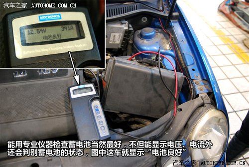

    蓄电池的检查主用看两个数据,第一个是电压,第二个是启动电流。而且进行检查最好是在冷车状态下进行(隔夜更好)。其中电压数值必须高于12V,如果低于12V就说明你可以准备和这个蓄电池说再见了。电压的检查,车主朋友完全可以自己动手,拿个万能表,在蓄电池的正负极一搭就行。
如何延长使用寿命 车辆蓄电池知识普及 汽车之家
    至于启动电流的检查就相对专业点了,我们还是建议你去维修厂或者4S店进行。不过正常情况下,启动电流并不会随着蓄电池寿命而改变而降低,因此只要蓄电池的冷车电压能高于12V,对你的用车就没明显影响。
