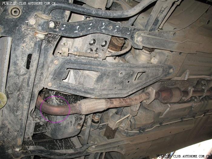

前天回老家,正在修路,由于是晚上就加上着急回家,不小心拖了一次底,正好托在消声器软节前面,仔细检查了一下地盘没有问题,这两天早上打车,烦人的共振消失了,呵呵呵,一次以外的托底治好了共振,朋友们不要效仿,这只是巧合。

前几天我钻在车底下,拉了拉排气管前部,第二天共振没有了,高兴的不得了。过两天又恢复了,由此看出共振是由排气管引起的,不知道厂家为什么不能解决一下。也不知道是不是大多数QQ都共振,也不知道是不是大多数的小车都有那个“软节”。

仔细的检查软节,发现在最前部断了3-4根细丝,难道1200转时“嗡”的一声音是这几根断丝引起得?如真是这个原因的话,在区乡地区的路况软节还是很难保护的,即使是行驶中车轮带起的杂物也能碰断一些软节铁丝。

呵呵,我的托底比你用手晃动劲头大的多,就看看以后还响不,如果能坚持长久我就偷着乐了

我跟你一样的情况,我认为根本不是什么断丝导致的,绝对是设计的缺陷所致。

我在4S的时候师傅有用架焊接在楼主画圈的地方,另一头用螺丝固定在底盘上
共振彻底消失
