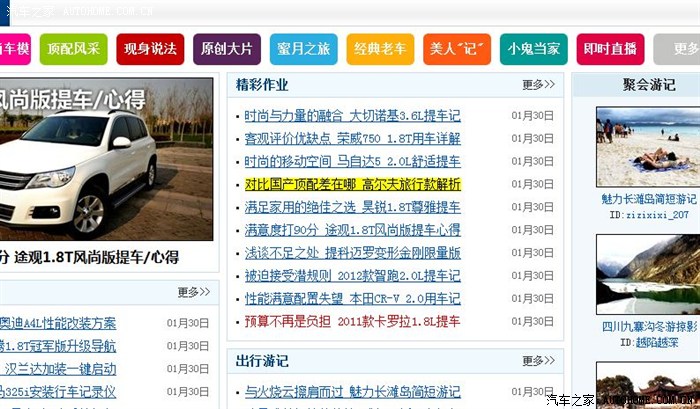

感谢汽车之家的编辑,首页推荐留念
截图纪念一下

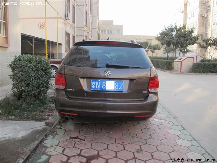

1、我家的速腾和高尔夫旅行。中间2个字母是相同的。隐去了

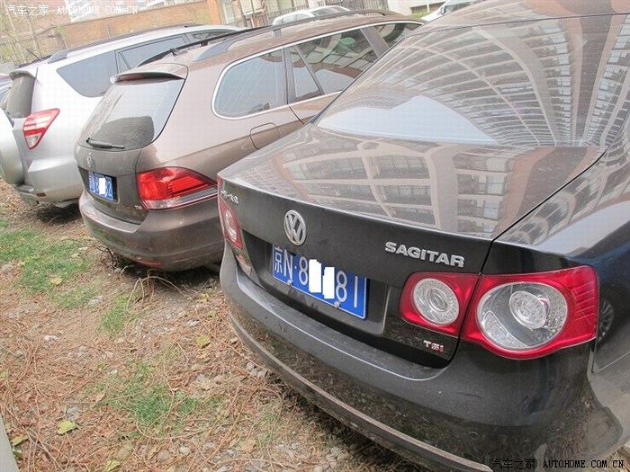

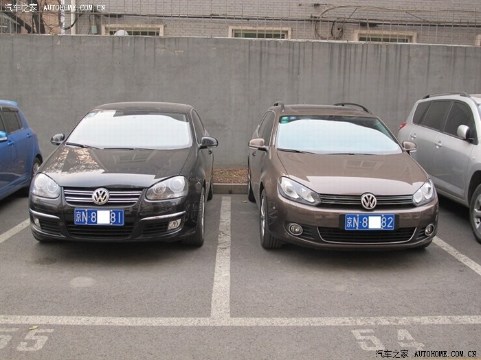

2、速腾和高旅的PP,注意速腾尾部的汽车之家标志
3、高旅的尾部

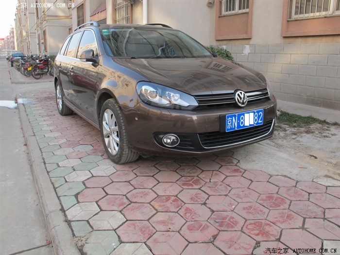

4、侧前方的样子

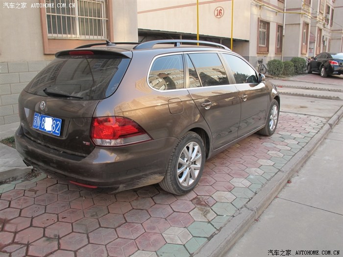

5、侧后方的样子
