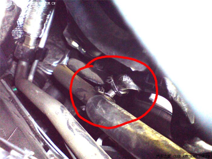

车子是1.6MT舒适,9月28号出厂,10月26号提车。
看到有几位朋友的防冻液管子从卡子上脱出被皮带轮磨漏,,已经不是个案了,所以今天干脆用尼龙束带给固定好了。这样也不用再成天担心了~~
照了张图给大家分享~~左面的稍粗点的就是防冻液管,当热车以后,它是很热,很软的,所以脱出来的机率个人认为很大!
用尼龙束带一扎,再顺手把稍细点的也扎上~~
安全了,呵呵~~
用那种不锈钢的卡子 耐用
这种高温就老化了
你2,或者不2,2就在那里,不3不4
不知道这种束带是不是耐高温啊?

里面水温才90度,还隔子层管子,接触的地方估计也就50度左右吧?!我感觉是这样的。
我再找找更安全的方法,反正目前这样是放心的了

跑起来机舱温度不止90  别忘记发动机的散热

耐高温是一方面,更主要的是不能用太硬太细的东西捆扎,跑起来一样会磨管子的
我昨天看了高6——1.4T的发动机舱,皮带离防冻液管真的很近,提车的朋友一定要注意啦!
