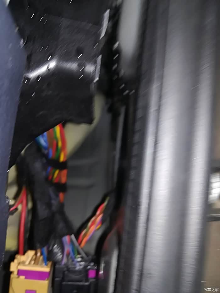

高尔夫7副驾漏水
2015款1.4T自动舒适版目前行驶5万公里4月份发现副驾前后湿便去检查发现车身焊接部位导致问询4S店解决办法维修人员告知除打胶之外没有其他办法最后车子放在4S店午过去拿车时候维修人员告知已解决就把车开走结过到9月28号洗车时候洗车师傅告知副驾貌似漏水湿自己检查确实如他所说没办法车开到4S去检查服务顾问问询情况我们表明副驾漏水然后就没会儿服务顾问没有开具接车单也没有任何告知说明我们等会儿还没有任何反应我们自己把车开到车间开到车间车间没有个人员接待聊最起码问询情况也没有自己又把车开到钣金车间车间之后钣喷主管问询情况说等安排人来处理结过等40分钟才有人维修人员过来试问个服务行业如果做到这样估计离倒闭车间墙还写严谨就关爱每天还喊追求卓越勇争第口号那只怕呼弄人本人也从这个店出来对比现在服务顾问个维修人员与之前相比那真天壤之别太离谱什么都想说只能用寒心来形容

查出来了,车身焊接部位导致

查出来了,车身焊接部位导致
具体哪个位置呢?我的也漏水,烦死人

具体哪个位置呢?我的也漏水,烦死人
副驾车身线束那儿

副驾车身线束那儿
打胶位置呢?

打胶位置呢?
右前减震那儿流水槽

右前减震那儿流水槽
谢谢啊,我仔细观察下哪个位置

那是怎么解决得我的也是今天刚查出来

那是怎么解决得我的也是今天刚查出来
目前只能打胶

现在好了没
目前没有出现了。还要观察一段时间

我的和你漏水地方一样
也说给我打胶。

我的和你漏水地方一样也说给我打胶。
打过交下过雨不漏了吗?
