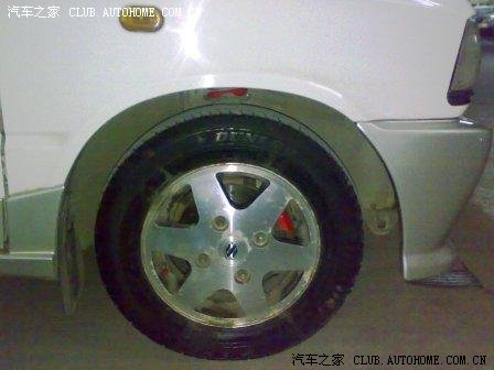

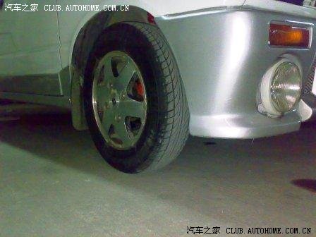

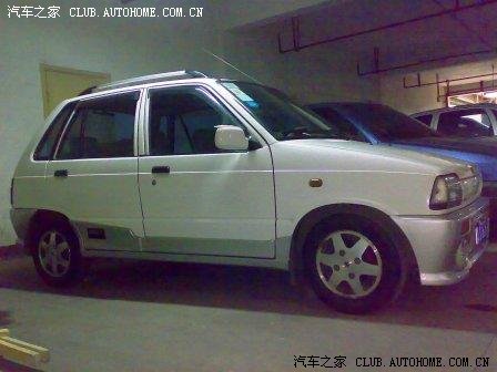

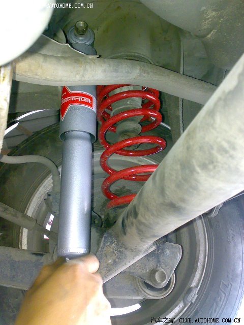

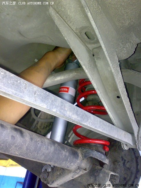

自从改了头蕉后,又改了集气箱,最近年审,怕有问题,就取了下来,周末在taobao上面买了一套短弹簧,国产di,价格也便宜,才450包快递,买来尝试一下,去朋友的修理厂安装好!矮了2公分多点,比原来硬了大概3成多吧,路感很强,提速和减速的时候,车身俯仰变小了,几乎感觉不到,提速离合一抬车子就出去了,比以前干脆很多,高速过弯侧倾消了很多,轮胎抓地不足的缺点暴露的更加明显了。回单位在车库里面用手机拍了几张,将就看吧。            正在安装过程图 大家可以发现一个小问题,哈哈哈 很搞笑的问题  卖家今天看了图片,说我的弹簧安反了,安颠倒了 哈哈哈        ...
[ 本帖最后由 babywolf1979 于 2008-06-29 18:24 编辑 ]
悬挂略微硬一些,减少了过弯侧倾,减少了起步抬头和刹车时候的重心前移,比较合乎我个人的心意。降低了2公分,奥拓主要在城区里面开,不会影响通过性。
