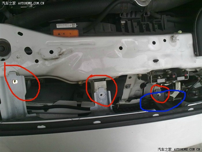

红色的部分是有一块胶板的,这个不用我说也能拆了吧!

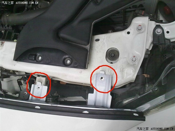

这有2个缧丝!
这边有3个缧丝,蓝色的部份,是下面有一个插头,是前雾灯的,要拔出来!

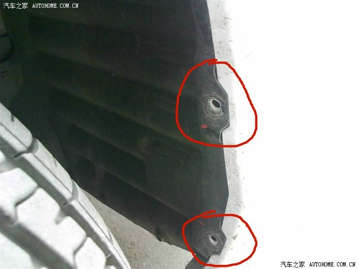

这里是叶子板底部,左右各2个!

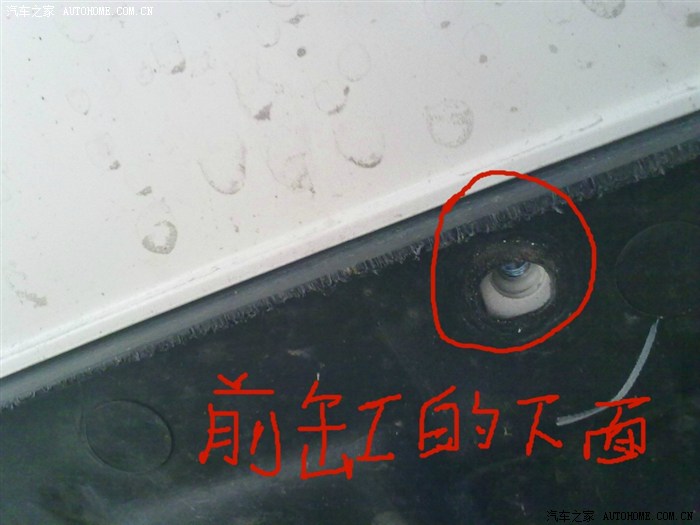

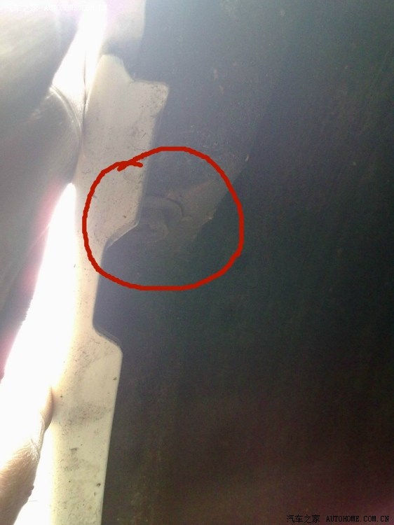

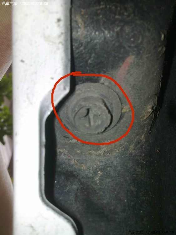

这个的位置是叶子板底部向上望,是前缸边和叶子板的缧丝!!
前缸的底部!要扒下身子才能拆到!!!还要拆好多个!!!!
