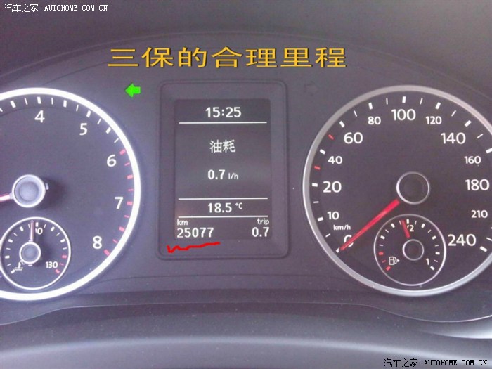

所以,本人的车,是按保养手册7500首保、15000二保、25000三保的。

以我目前25000公里的经验,只要加满了机油,开5000公里不是问题。

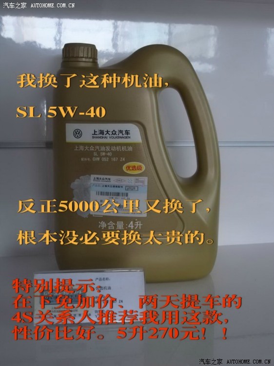

在下免加价、两天提车的4S关系人推荐我用上海大众的专用机油SL 5W-40,5升270元。
好用、又省钱。
