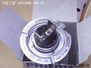

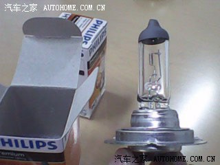

上周四晚发现凯越的左大灯不亮了,这对晚上行车带来了安全隐患。晚上回家恶补了灯泡知识,得知凯越的大灯灯泡型号为H7 12V 55W。周五上午淘来了两个飞利浦灯泡,17.5元每只,号称德国产。

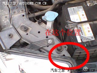

中午兴冲冲在打开前引擎盖,灯泡在这个位置。
你会看到一个黑色的防尘罩。用力拉出。

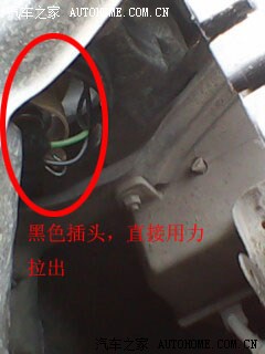

拉出后看到有插头。
黑色插头,直接用力拉出。

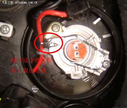

去掉接插头后的局部,你可以看到一个弹簧别针,按下后从口子中移出,灯泡就可以取出了。
取出的灯泡和防尘盖。
装进新的灯泡,调整位置到刚好可以装入,注意,操作中千万不要碰到灯泡的玻璃部份,否则影响寿命。

原车和自购的灯泡还是有点不一样的,原车的后面为紫红色,自购为黑色。
