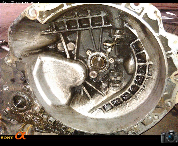

07年后半年老凯越开到现在9万公里了...........
经过无数次风风雨雨..........
总结一句话很结实很耐用.很好很强大!
由于我经常走长途并且路况非常垃圾很烂的路一出门就是几百公里!
再加上我经常半联动离合开车导致离合器压盘磨损.
前几天发现离合器前半截没有压力.不好挂档.昨天早上开到SSSS店.差点到不了SSSS了说实话.半路到红灯跟前摘不掉三档灭火了呵呵!你懂得!

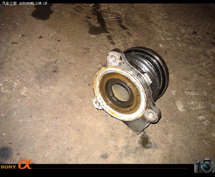

经过检查离合器总泵完好.压盘磨损完了.离合器分离轴承有问题需要更换!
最后决定三件套一起更换了还有半轴油封全部换了.连工时费一共1700元.............
下面就让照片介绍吧!
离合分泵卸下来了!
变速箱落地了!

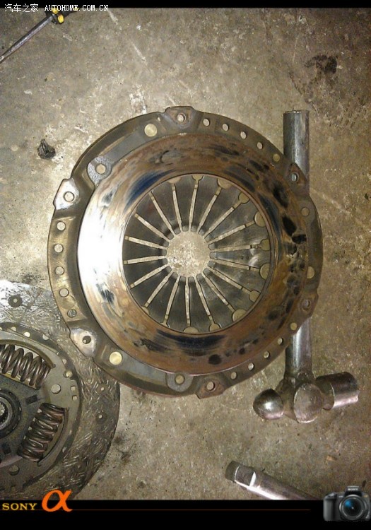

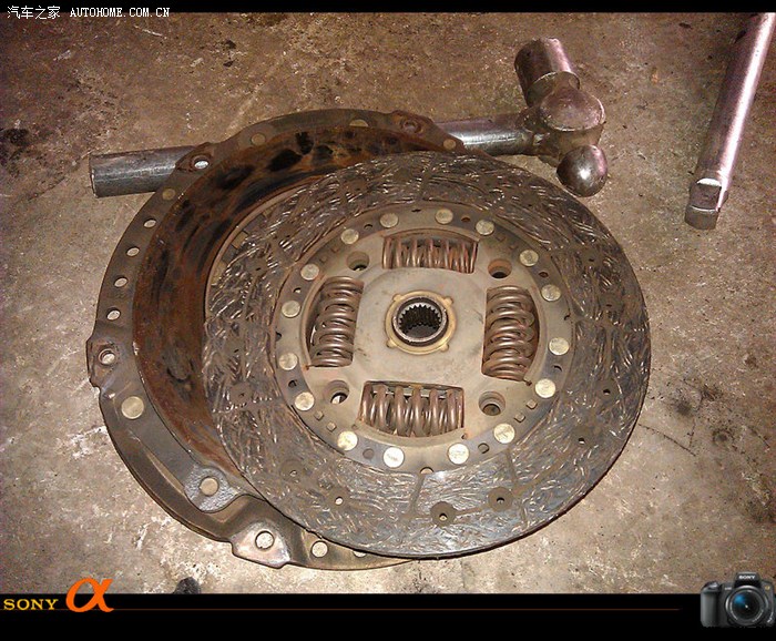

压盘落地!

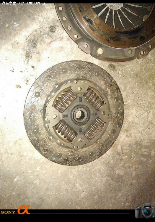

离合片看样子不得不换了呵呵!

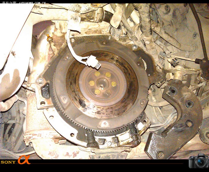

该拆的都拆啦!
发动机用东西撑着!

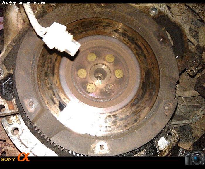

看看里面多脏!
全景图!
看看多连杆独立悬挂! 走在烂路上表示毫无鸭梨!
多连杆后悬挂!
排气管!
变速箱特写!
4S店一角!
正在安装新部件!
二楼继续???
继续............
新压盘!
4S店小工!
新压盘和离合器片!
安装离合分泵油路!
压盘装好了!
固定发动机和变速箱!
已经固定好的变速箱!
更换半轴油封!
传动轴已经安装好了!
基本上安装好了就剩电瓶了!
仔细检查完之后确定全部已经安装好了!
调试了一会儿 启动车子   感觉跟开新车一样!

 我表示你被宰的狠狠的,离合器大小压板加离合器片三件套一般在500左右,原厂件,油封50,手动100足够,哎- -
