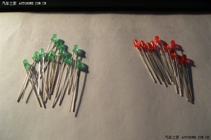

    所需材料:
    普通发光二极管:(颜色车友们自选)足够亮了。我不推荐高亮LED
    价格:0.2元/个
    数量:(6-7)个
    规格:Φ3mm

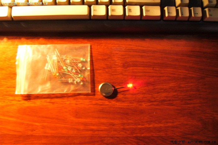

普通发光二极管

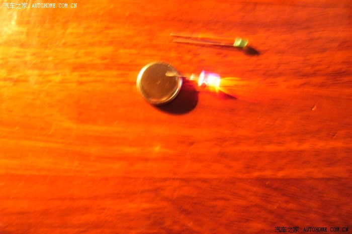

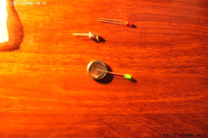

最好试试好坏(亮不亮),用车钥匙换下来的旧纽扣电池
绿色光
红色光
多色-------------    种色彩

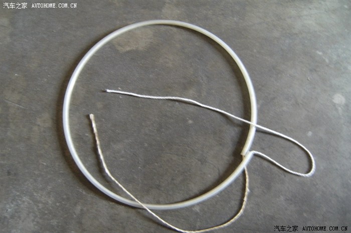

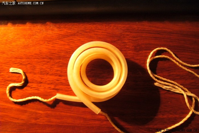

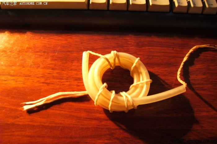

高压油管穿线,为了把油管弄成圆形(油管太硬了,就像钢丝一样的,弹性真的好大)
捆好了放水里加热(烧开水),在冷水浇(定型)
如此3--4次就差不多了
就是这个样子了------------这是绳子拉开时照的(劲挺大的)!!!
剪裁需要圆的大小
在剪裁
这就是所要的圆了
