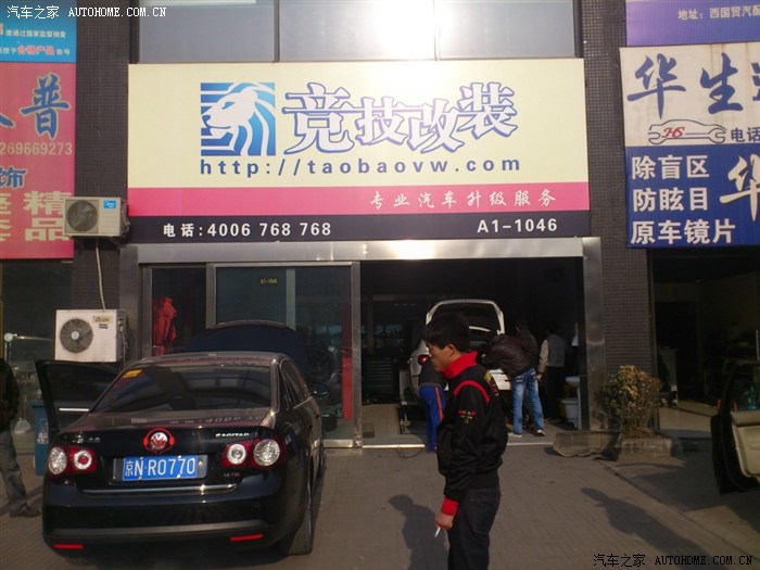

        国产cc由于价格等因素没有将大众的这项科技进入国内,所以我的cc进化方向就定在DCC!对比几家能安装DCC的商家,感觉竞技比较不错,但是心里没底,毕竟没有去过,光听说技术过硬,但是DCC的吸引力令我无法抗拒,终于拿起行囊,开始新的进化历程。。。。(不是给竞技做广告,事实验证很不错。)
里边就是准备开始进化DCC的我的大白。

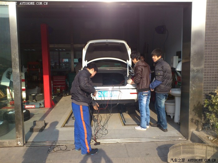

正在准备DCC全车线束

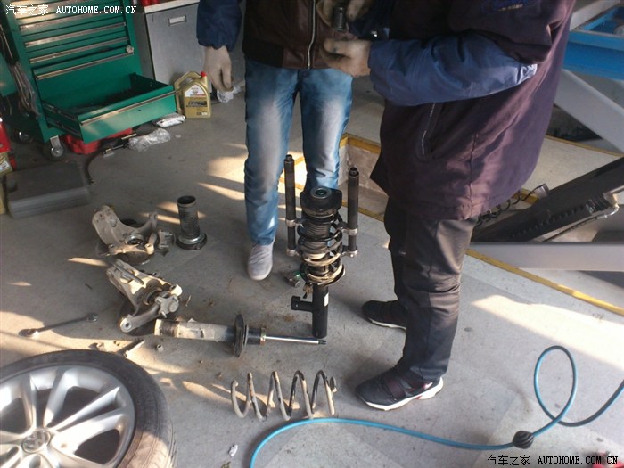

拆卸前避震弹簧,根据DCC系统要求,没有更换其他改装弹簧,做到原汁原味
DCC避震器,上边有插头,通过DCC控制模块发出控制指令,改变电压,驱动电磁阀开关,达到调节避震阻尼的目的

往DCC避震筒上装弹簧
安装后DCC避震

准备好线束,开始穿线
