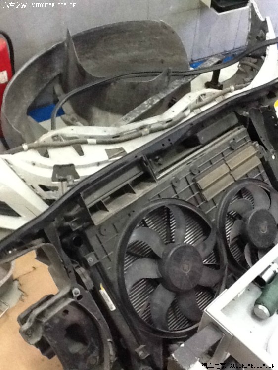

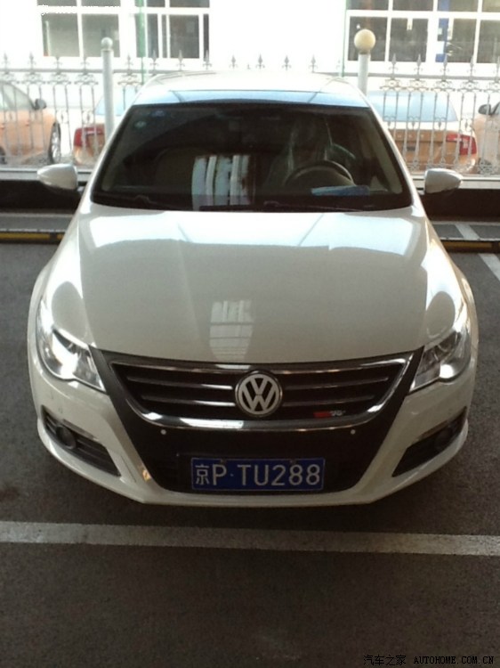

书归正传,2010年时出了一次比较大的事故,当时定损花了5个月,最后保险公司赔了18万元左右,主要是对悬挂和车身的修复,出事后6个月我重新把车提回了家,心情无比激动。但话说随着时间的推移我发现了一个蛋疼的事实...我每3个月就要补一升机油,最终愈演愈烈,变成每3个月要补2升机油。好吧,这种上升趋势很快就要搞得跑着跑着人家进加油站加汽油,我跑着跑着靠边停车加机油。自然吸气车这么个烧法...各位懂的。
所以...不能这样继续下去了。于是2011年12月份我把车送回了4S店并说明了情况,当然很例行的,售后服务代表让我上楼先喝点咖啡,他们去检查一下。20分钟以后,服务代表跑上来跟我说“先生,给您测了下机油消耗量,确实消耗很大,所以我向您建议索赔,更换发动机。”这确实让我意外...这就换了?好吧...1000公里的机油消耗测试、火花塞鉴定、缸压测试等等等等等....转眼春节前了,什么时候能确认索赔?似乎遥遥无期...但是就是在春节前1天的时候,4S来电话说您春节后可以来更换发动机了,机器已经给您订上了,正在路上。擦...这效率...这态度,我只能回答“好 谢谢”

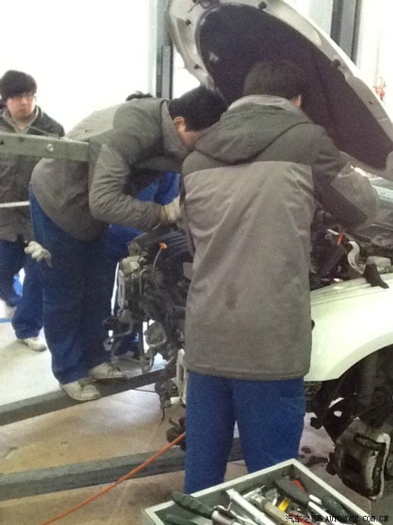

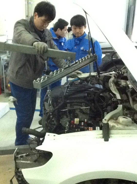

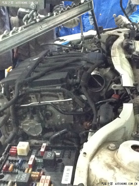

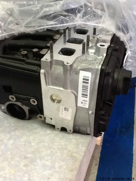

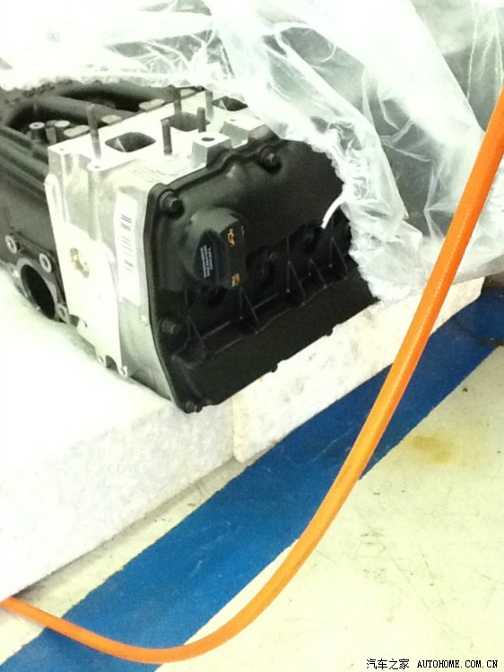

于是2月2日(特别的2),小哥就去4S店了,下面 上图

这么容易就换了新发动机??
引用:
原帖由 大众雪铁龙 于 2012-02-04 11:31 发表在 3新窗口中打开引用楼层
这么容易就换了新发动机??
有问题肯定要索赔。。。
