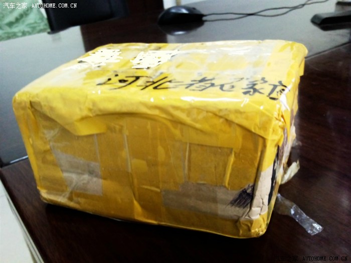

外包装

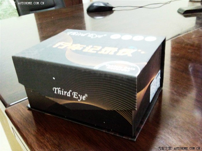

产品包装盒很一般

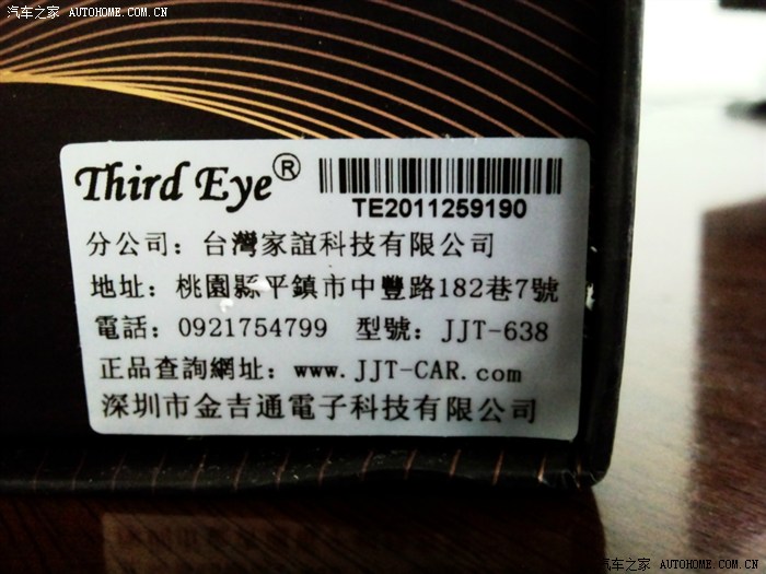

有公司名、地址、电话、还有网址可查正品,不是三无产品。

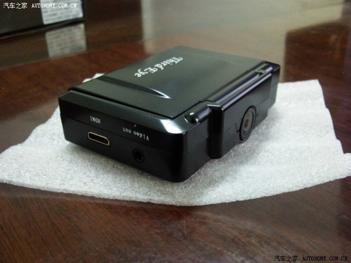

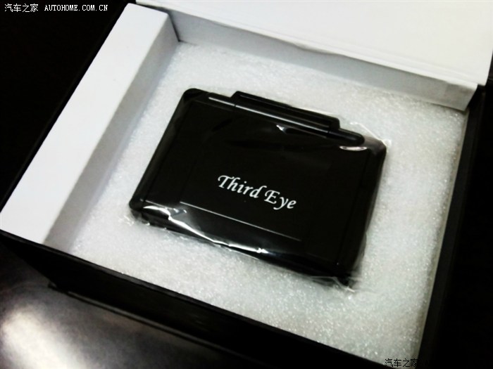

行车记录仪
各种按键及指示窗
不带SD卡,需自己另行购买,这个商家不太给力。
500万的摄像头
2.8寸的屏
