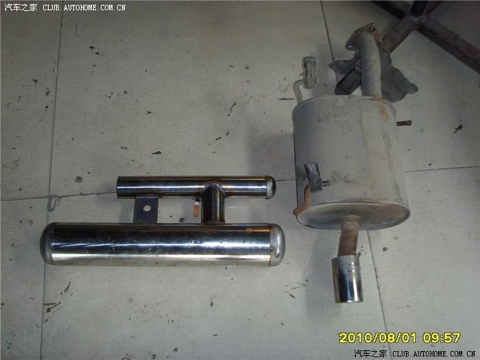

一早就去了改装店,他们已经把雏形设计了出来!

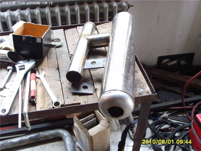

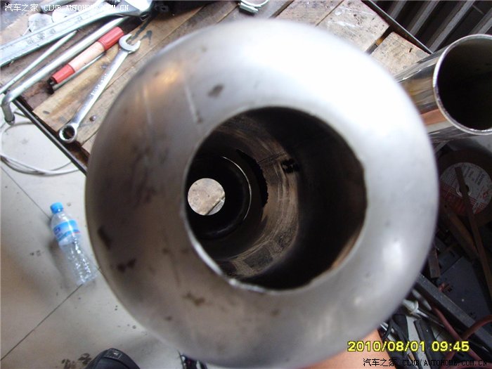

这里是桶身 稍后里面加了滤音棉和滤网!(因为装上后试验了下 发现不装滤音棉和滤网会听着很空荡荡的)

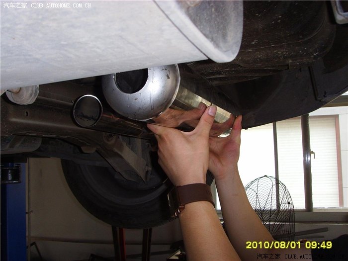

试下位置,这个东东可不轻哦  用的都是 304
和原车尾鼓的对比!

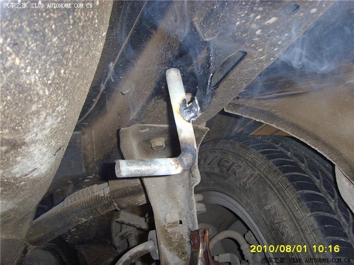

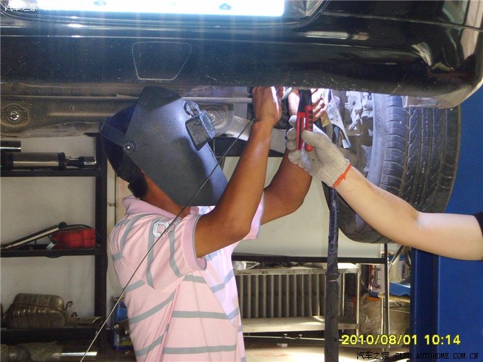

在焊一个小东东
嘿嘿 在原车右边的位置焊了一个吊钩 用来固定新家伙!

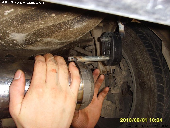

焊好了 固定一下下试试 发现还是可以的。。。。因为比较重 所以起码要有一个点吊鼓身
