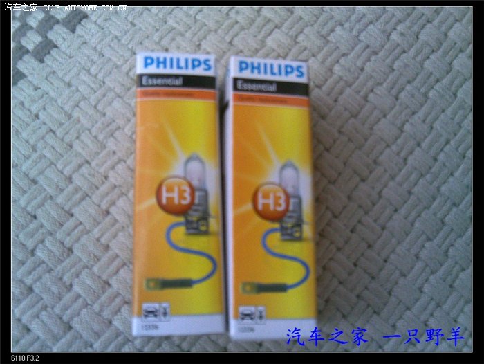

辅助灯H3飞利浦进口55W一对(50元)
经常跑夜车的车友不妨改进试试。
55WH3
德国原装进口飞利浦灯泡。
找了好多汽配厂终于找到可以更换
H3的辅助灯,这灯可以更换H3灯泡,灯光照射焦点,发光射程远。

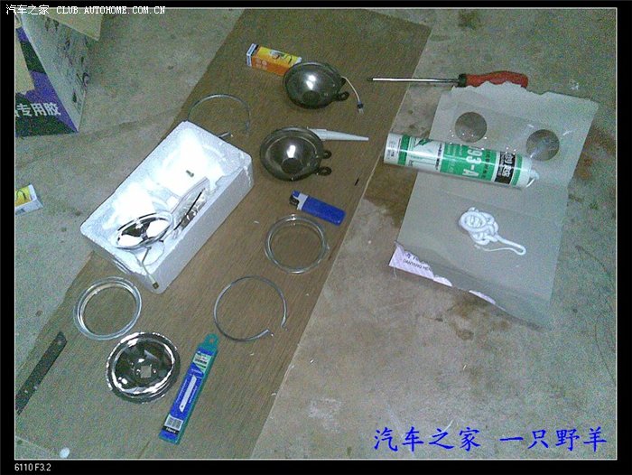

由于这灯反光杯非常好,但是防水处理差,只能买一支
793中性胶进行防水处理。
原来买的辅助灯是真空试,不能更换灯泡,而且灯丝瓦数为
80W,灯光带黄色,照射散光距离短。

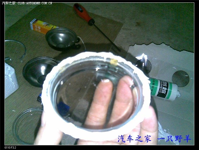

在辅助灯玻璃罩边打上胶进行防水处理,这
793中性胶耐高位还是比较强的。

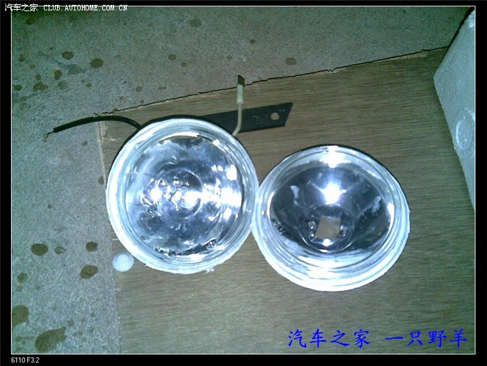

辅助灯已经做好防水处理。

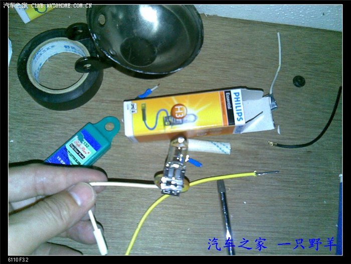

灯泡接延长线,以便于安装后好接线。
