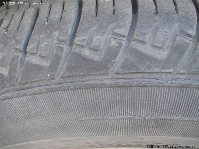

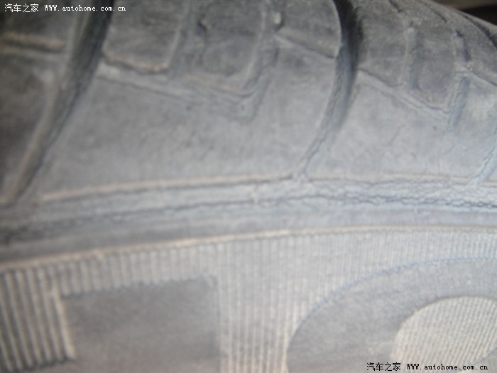

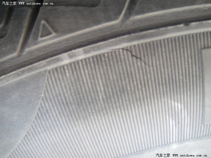

小爱跑了7.5万KM了,5年,轮胎差不多该换了,下面是早晨起来顺手拍的,已经出现很明显的裂纹了,本来想8万更换,最近锦湖轮胎又出事了,担心更多了一些。于是决定:换!
下面是一条轮胎,侧面已经出现了明显的裂纹。
下面这两条轮胎裂纹也很明显了。

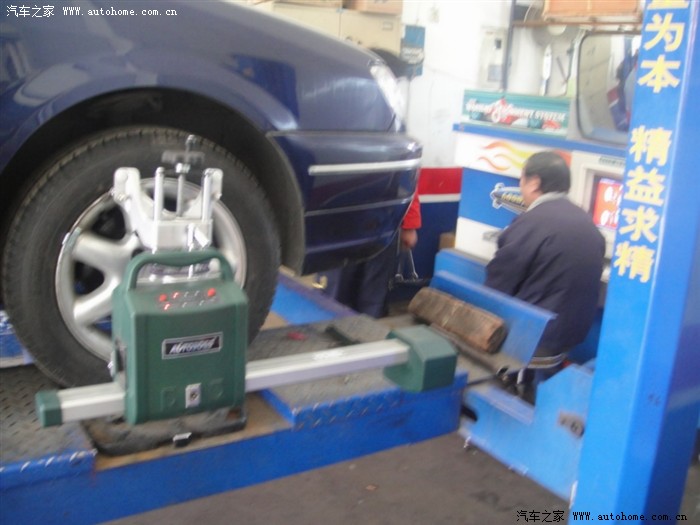

下面是四轮定位(免费送的),还免费送了一个轮胎充气的小装备。

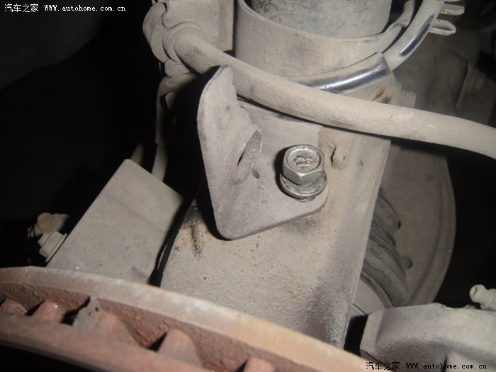

      换完了轮胎,想起了最近开车过比较大的坎儿时,总会听到底盘有清脆的金属撞击声。不知是啥缘故。到了常去的那家修车店(就是上个帖子清洗喷油嘴和进气系统的那家),老板给我上架看了一下,发觉右前轮这个部位少了一个螺丝(可能是前年更换前减震的时候螺丝没有上紧,时间长了掉了),撞击声就是发自这里。找了一个螺丝上紧。再开车,声音没了,ok解决,爽!耽误老板吃午饭了都,人家也不要钱。好同志,赞一个。
