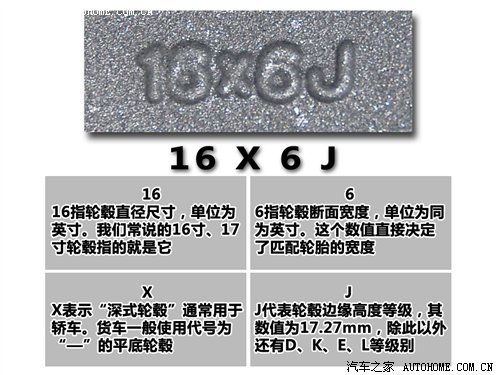

轮毂的直径及断面宽度包含在一组通常由两组数字和字母组成的编号中。如图所示,16X6J这组字符开头的16指轮毂直径,单位为英寸,这就是我们平时所说的16寸轮毂。第三个数字是指轮毂的断面宽度,单位同为英寸,数值越大,轮胎就越宽。这两个数字是最为常用。中间的X并不是我们平时所理解的长×宽这个概念,而是表示这个轮毂的样式为一件深槽式轮毂,通常用于民用车辆,而大型载货汽车及专轮式机械会使用半深槽或平底式轮毂。最后一个字母J代表轮毂边缘高度等级,这个级别最为常用。除此以外还有D、K、E、L等级别。

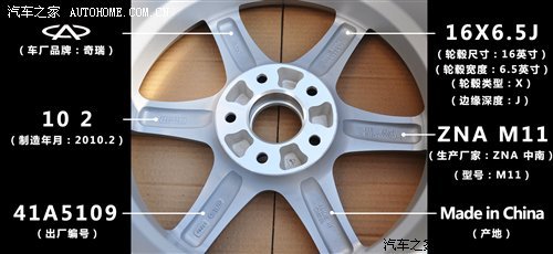

之前提到铝合金轮毂的各项参数和品牌都会印在轮毂背面,平时我们几乎很难看到。把轮毂反过来仔细检查会发现辐条上会印有很多标志和字符,不仅前面提到的尺寸、品牌等内容会出现在这里,另外还能找到生产日期、产地等许多信息。

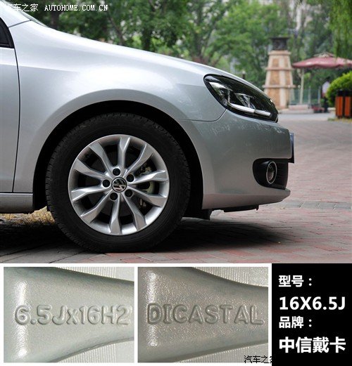

如:一汽-大众高尔夫2011款1.4TSI的16寸铝合金轮毂
高尔夫以其优异的品质及大众的品牌影响力在紧凑型车市场中表现不俗。第六代高尔夫在外观和内饰上相比老款均有很大变化。TSI+DSG动力总成节油、高效,维护成本也大大降低。相比GTI版本普通高尔夫的定位更趋家用化,2011款1.4TSI的车型售价为13.58至16.68万元。
鲜为人知! 探寻铝合金轮毂背后的秘密
鲜为人知! 探寻铝合金轮毂背后的秘密
2011款1.4TSI车型配备16英寸10辐麻花状铝合金轮毂,在外观上与1.6升自然吸气车型有所差别。其品牌为中信戴卡。理论上辐条数量越多轮毂强度越强,但其铸造难度大,成本也偏高。该款轮毂直径16英寸,视觉效果不错;宽度6.5英寸,原厂使用205轮胎,抓地性能优于普通195轮胎,使得制动和操控都有不错表现。这个轮毂的尺寸在这六款车型中属中等水平,市场售价约为600元左右,属比较贵的产品。
