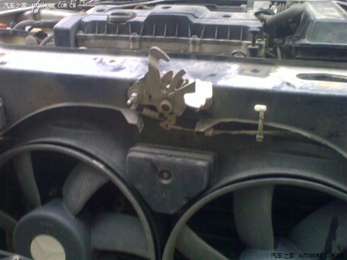

提请广大爱丽舍以及富康的车友注意(尤其是武汉的车友),快到年关了,近段时间小偷非常猖狂,屡有爱丽舍以及富康的行车电脑和ABS泵被盗,此原因其实是东风雪铁龙设计的陷,盗贼是直接剪断发动机盖前的进气网(就是双人之间的那两格进气网,剪断一根),然后可以直接用手可以伸进去,把发动机仓盖直接打开,然后非常粗暴的剪断ABS泵的电源线束(4S店这套ABS线束的价格不菲),和ABS泵的6根进油管,然后直接很容易的可以把ABS泵拔出来,原后就是行车电脑了,据说行车电脑,有的盗贼,也是非常粗爆的直接剪断连接行车电脑的发动机的电源线束,我的连接发动机的电源线束不是剪断的,是拔下来的,没有受到损伤,行车电脑直接拿车。我的车还装了防盗,小偷打开发动机仓盖的时候防盗器也不知道有没有明笛报警没有,就是有报警,小偷一打开发动机仓盖,第一件事就是剪断电瓶的正极线。因此有防盗器也用处不大,听修理厂里的师付说,专业小偷只需要最多两分钟的时间,就完全可以得手。

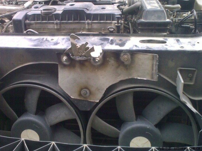

今天一早已经去做钣金油漆的地方加了防护钢板,附作业
未加之前如下图,引擎盖锁扣补漏在外面,如下图
改好后,加了钢板的图片如下

锁扣防护罩已换成铁的了 准备改中网(金属)  加装引擎盖触发报警开关

今天又去做钣金油漆的地方,让做了一个防护的钢板,这下心里踏实多了。但愿能起作用。

如果加装一个防护的钢板就能解决根本问题,那么神龙那么大的公司怎么想不到呢
