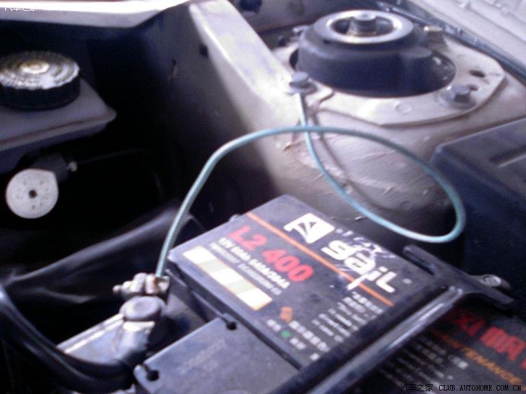

呵呵,我的也是水温虚高,到4s店发现开大灯水温表都有变化,他们说是接线没有接好(我的车出过事故,大修过)。他们接了一根线,不过和你的位置不同,水温正常了,原理类似接地归零吧,照片是晚上看你的帖子刚刚拍的

这边没有接线

  故障分析:水温虚高是部分车型(特别是ALS...)的一个技术缺陷。因为它的蓄电池极柱连接线的连接方式,是通过铅的极桩连接头将电线压紧来连接的。而它的水温传感器所提供的电压仅为5V,因此对蓄电池正负搭铁要求特别高。这样就很容易出现内部虚搭现象,从而造成水温虚高,而发动机的实际温度处于正常。所以提醒大家,当出现类似水温突高现象时不要过于恐慌.  解决办法:遇到这种情况,先检查蓄电池负极接线柱,发现负极线有热熔烧蚀的现象,这是由于发动机搭铁线的紧固松动,处理搭铁线和车身的连接处,或重新加装一根负极搭铁线.如发现负极线有腐蚀氧化或损坏现象应及时更换.
