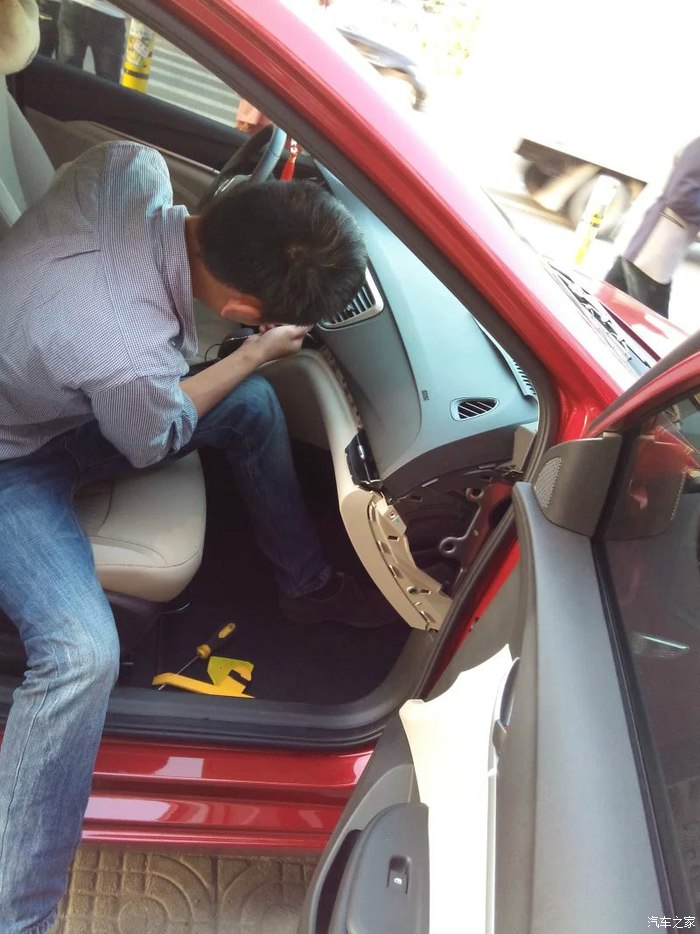

侧面也必须拆开英朗设计真
容易拆开可惜装回去就有缝隙

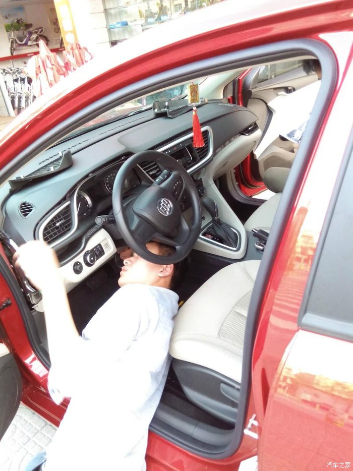

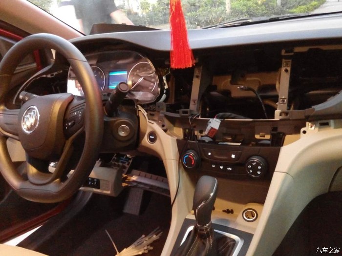

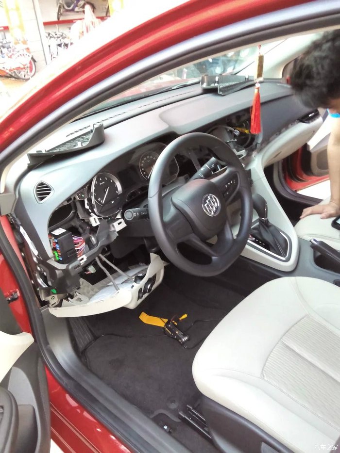

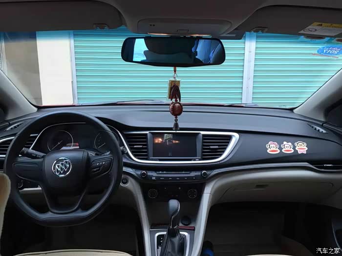

改装导航在深圳改回到家就到改装店装个中控叠加导航后来觉难看支持无损音质就换成现在电容屏导航感觉还错就中控比较所以材质没有原车有时过坑会有异响
正在布行车记录仪走线因为侧边有个螺丝刚开始师傅知道中控条

内饰感觉比较喜欢简单方时尚导航加装导航之后瞬间感觉
