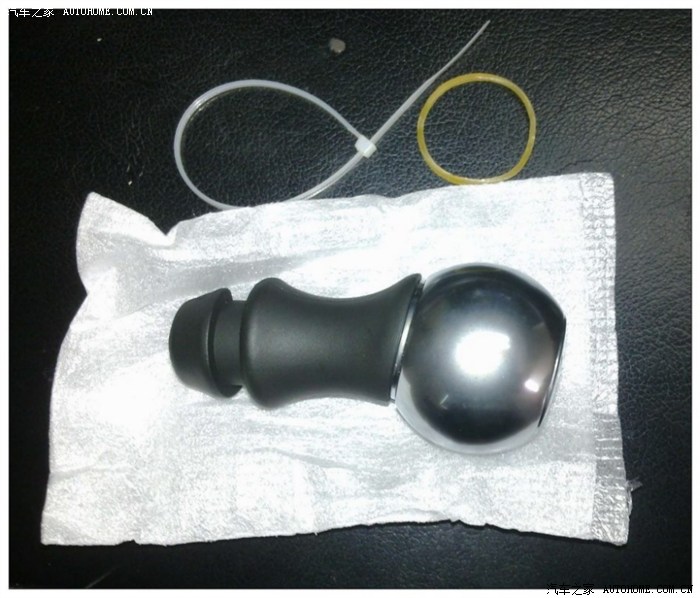

    自从淘宝网上看到307新款VTS排档头后,一直想更换现有的排挡头,2011年11月X日X时在淘宝网拍下后,今天上午到货,新的排档头重量足,很有分量,迫不及待的下午更换了,10来分钟搞定,手感超好,现交份作业,与各位狮友分享,同时也给想更换此VTS手排挡的同学做下参考,好了,上图片,望各位同学顶贴
打开包装后的物件,店家很细心,为防止手排挡在运输过程中刮花,用泡泡膜包装,并用橡皮圈捆扎,同时附带白色塑胶扣紧带(可惜这扣紧带功能不好,我预先准备了几根,后来还真用上了,建议同学们预先准备几个,以防功能不全)
