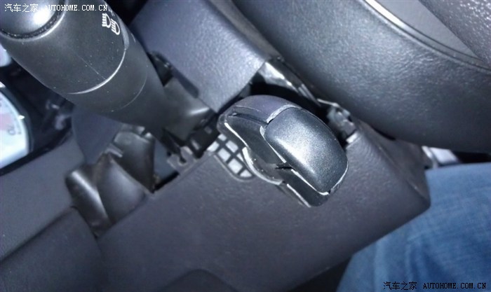

       之前在换16寸轮毂和轮胎后就去安了巡航手柄,国产的,85元,不过安上后只能减速不能加速,后证实是手柄有问题,在成都老彭处换上进口的后没有问题。不过进口的价格的确有些贵,于是在网上找,最后选定一家卖的最多的卖家,直接付款,和卖家零交流。昨天收到短信说货到了,今天从外地出差回成都拿到东西就跑去老彭处安装好,试车感觉不错,做为我这种经常跑高速的来说这是相当的实用。很满意。。。。。。。。。。。85元加10元运费加50的安装费共计:145元。
       之前换轮毂轮胎和巡航失败的帖子地址在这里,有兴趣的兄弟可以去看看:http://club.autohome.com.cn/bbs/thread-c-99-13092281-1.html。。。
因为上次安装的时候老彭已经把PP2000上开通了,所以这次只需要直接卡上去就行。
粗略安装上去试车时的样子,还没有把外壳割掉

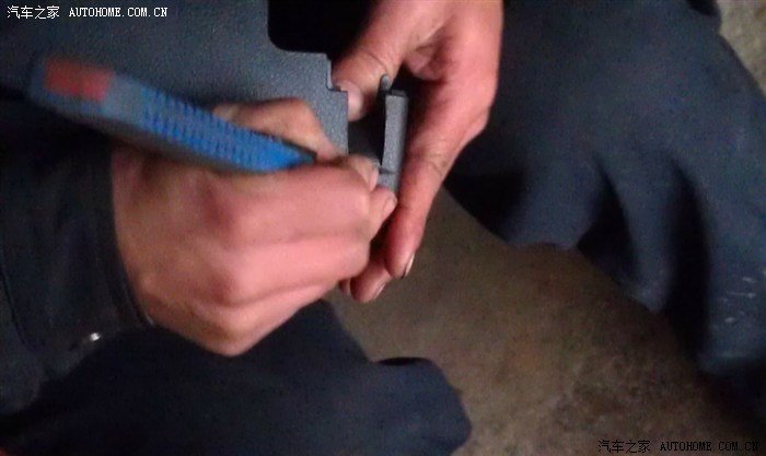

能看到有个虚线吗?要把它用刀割掉,这是预留的口子
我用710D拍的,当时没电了,没闪光了

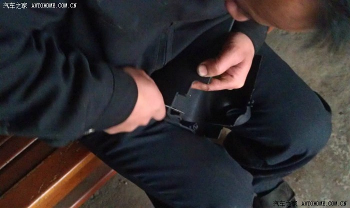

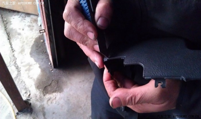

老彭在割外壳
黑哟,黑哟

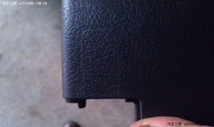

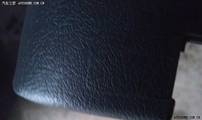

割后的样子,老彭坚定的双手
成品,似乎不太归整
最后上螺丝

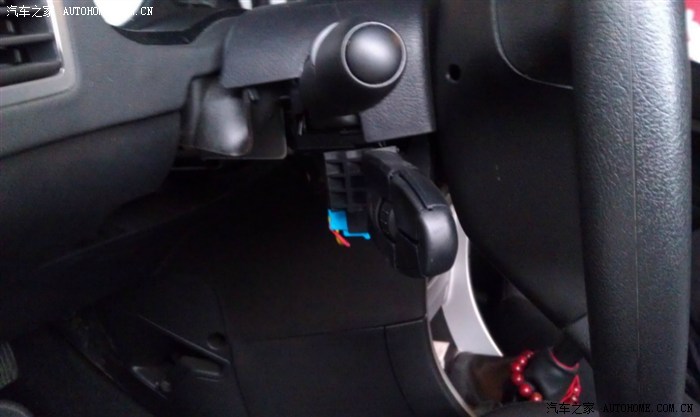

成品了
最后的样子
在三环路上试,55的时速
结束。。。。。。。。。。

要在PP2000上开通一下

哥们你好 首先恭喜你换定速巡航成功 我有个问题想请教您 我是吉林市的我的车是307 2.0手动2010款的 我去我们4S店我要换这个东西 结果到那之后他们一开始说也能换还把那个口给我打开了 安上之后配行车电脑上路试车时不好使 后来他们就一顿调还是不好使 后来他们给长春店打电话长春店的回复是2010款的不好使 就没给安 他们后来又给我换了一个没给开口的 安上了 我想问问您是怎么回事 因为我看你的车也是2010款的

2010款肯定能开定速,只能说你去的4S店的人太废物,话说我这里的4S的人也不懂得怎么开,我是找的老庞,就是置顶贴的那个技术专家,幸亏他在天津。你可以找找你家附近有没有技术比较好一些的标致专修店。

我跟你车型一样,都是2010款手动2.0,上周刚装好,使用得不错,不过钱花得比较多,是lz的2倍还多。
