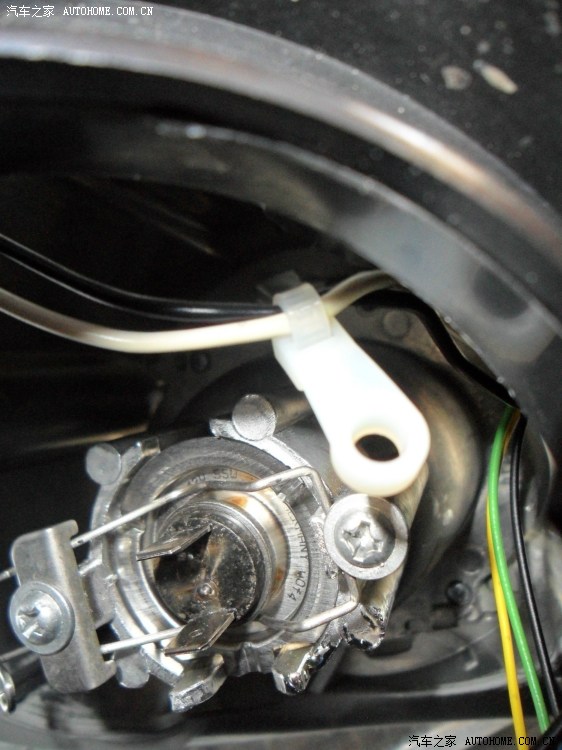

寻求帮助:换前大灯中,如图,如何打开那个卡扣,取出灯泡啊
这就是跟车子同向时看过去的样子,有没有动手换过的TX,麻烦告诉我一声吧,谢谢先!
引用:
原帖由 SPRING2005 于 2012-01-03 14:03 发表 新窗口中打开引用楼层
把螺丝卸了,我没拆过,我看到有螺丝,不知道是不是这样的。
我的是老款的,那个是卡子,直接 一松就开了,新款的不太清楚,但肯定和老款的差不多,还是卡子之类的
左边金属卡子向车头方向压下就弹开
谢谢楼上各位同学,我感觉跟三楼一样,可能是力道不够
明天再试试
 把弹簧向车前进方向用力按,再横移就可以了,用点力
