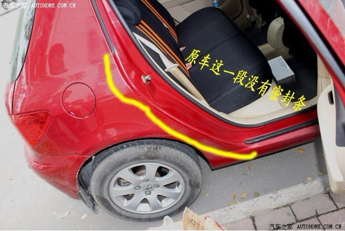

307车门在车身上是有内层外层两层隔音密封条,内层密封条是四周完整的,但外层密封条是不完整的,只有3/4,分别是车身C柱、B柱和A柱下面各缺少半条,只需补全这三个地方缺少的1/4密封条,就可明显防止灰尘进入车门间隙,同时可部分减少噪音。

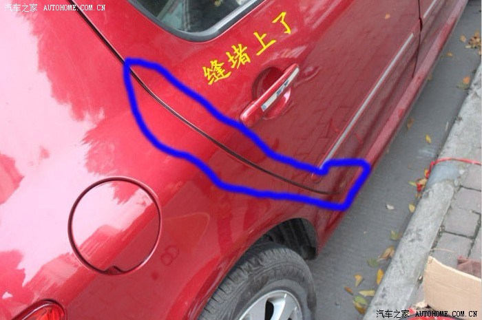

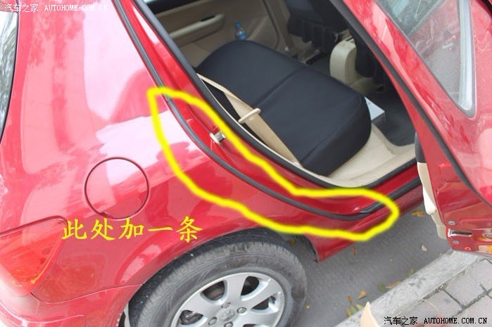

1、C柱加装密封条
这样内外两层密封条就完整了。

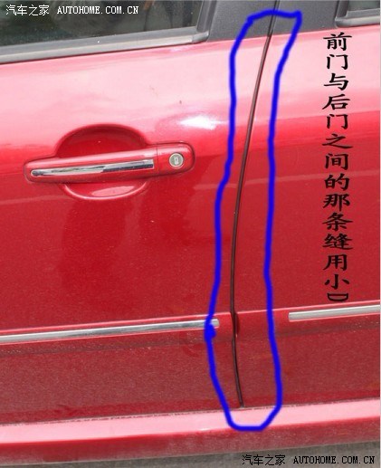

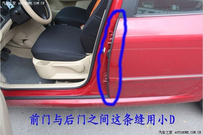

2、B柱加装密封条

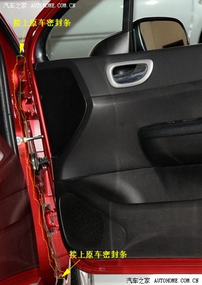

3、A柱加装密封条(施工较麻烦可不贴)
A柱比B柱和C柱要难贴很多,因为前车门与A柱没有平整的贴合面,无法直接嵌入一根密封条就能密封住,我最后想到的是在A柱内部加了半条密封条,正好跟原车3/4密封条接上,作用是阻止灰尘进入整个前车门间隙,至于前车门与A柱之间的小空挡就管不上了。

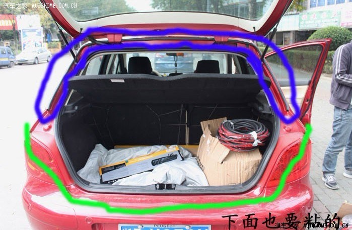

二、后备箱加装密封条(推荐加装)
上半部分蓝色贴在车身上,下半部分绿色贴在后备箱盖上,使用小D密封条大概四米左右,
