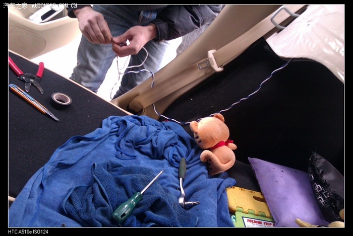

最近闲的无聊,搞了改车玩音响
大家都知道307的音响是垃圾

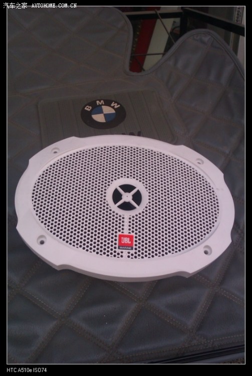

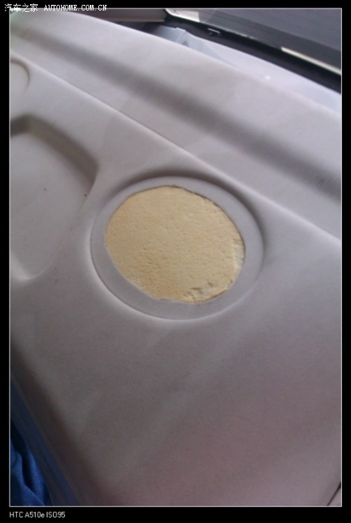

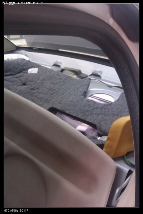

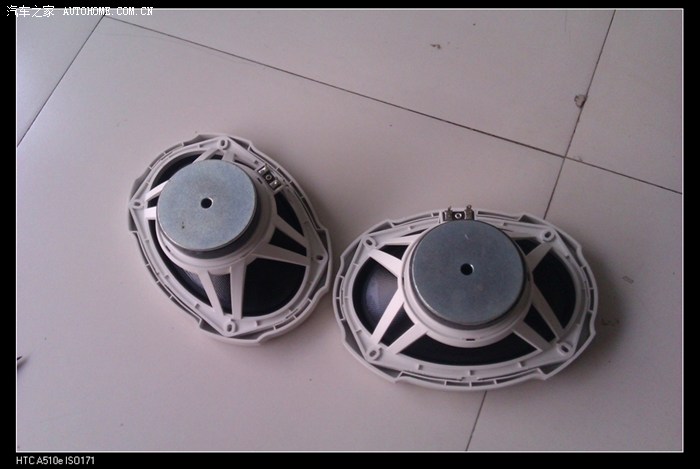

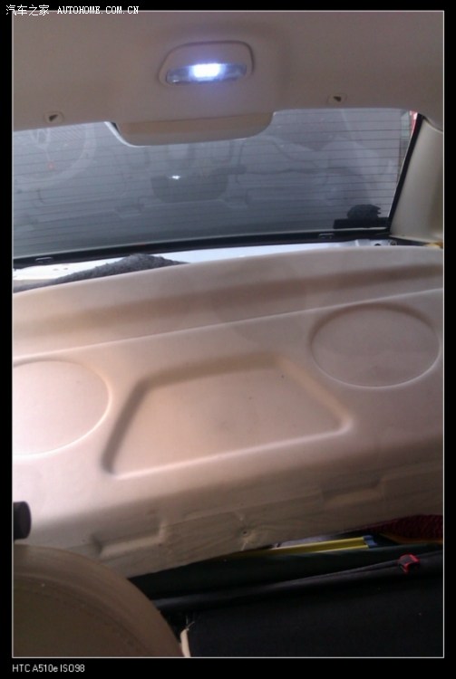

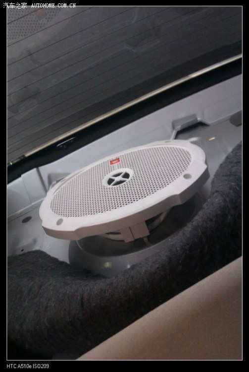

本人的方案
前面悍马H1-6.5寸套装
后门捷豹拆车5.5寸
后备箱两个6*9JBL
四个塑料门板用的是高恩止震
说说效果,四个门铁皮没有开洞安装,开洞安装效果好,建议不缺钱的兄弟还是开洞,做四门隔音。
我四个门板虽然做了止震,低音大一点有还是共振,主要是前门共振,后门基本没有。
前面改装的帖子很多,这里不重复,主要介绍后面两个JBL,中低音效果不错,有条件的后面用高档的同轴,高音会好一点。
上图
安装好的图
JBL很爽呀
声音大了没有共振,喇叭线接在B柱,后门喇叭
谢谢观赏,感谢南京老包提供改装服务。

 支持改装,我的后双6*9中低音是这样的,有点异曲同工吧
引用:
原帖由 新桂军 于 2012-02-10 23:10 发表在 15新窗口中打开引用楼层
罩子比我的漂亮,不过我是浅内饰,只能用浅色喇叭罩
