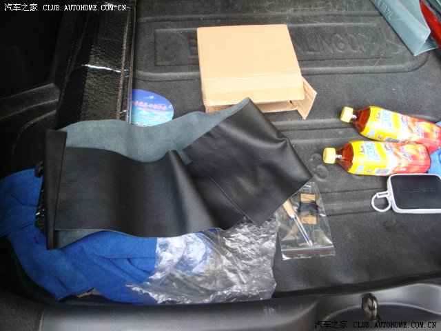

收到的货,应该是真皮(要不是真皮,老子废了他),旁边是相机套子

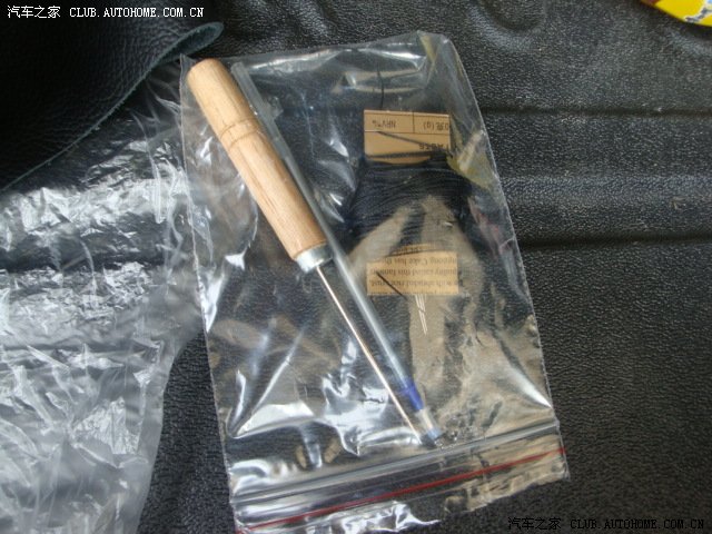

下面是配的工具

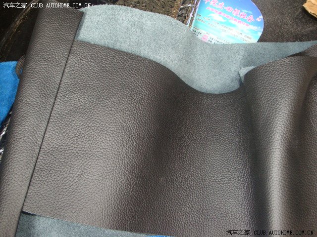

皮的近照

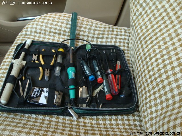

大家看看我的工具,呵呵,唬人的,这次基本上没有用上

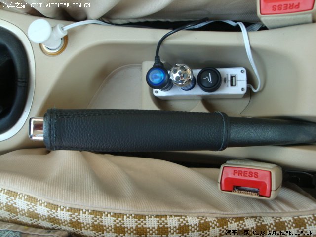

先给大家看看,我顺便在他家买的手刹套子,通用型的,很方便,套上就用,好像是28块钱,值,手感一流

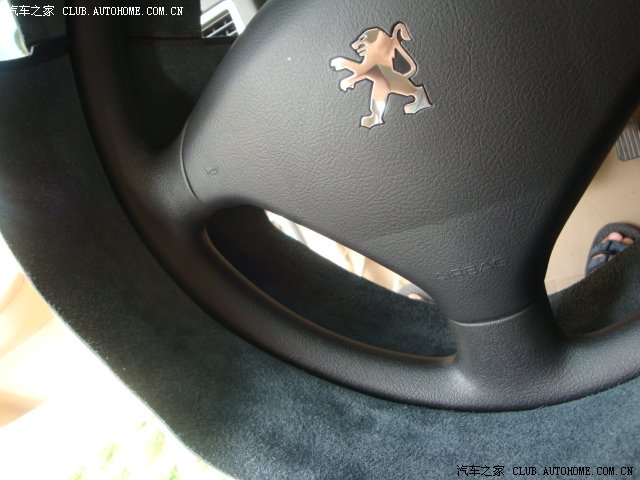

先套上在调整位置,一定要对称,方向盘在中间
继续调整
继续,右侧接口的位置
继续哟,左侧接口位置
