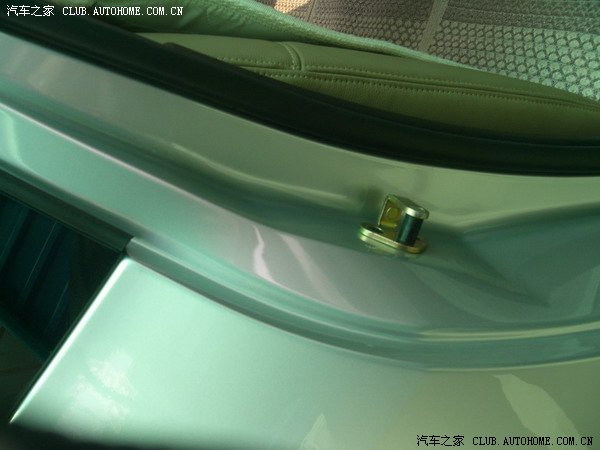

  各位狮友,您们有没有发现,东标为了节约成本,标致307三厢后门不仅比前门轻,并且后门有一节竟然没有密封条,导致的结果  一.送朋友回家,他关门的时候如果重一点,好像有空气挤压一样,"轰"的一声音,搞得坐里面开车的我重震荡一下.搞得有时我好像以为有人放一个手榴弹在身边响了一样.  二.有时跑乡下,竟然发现进灰尘.这是有一天我发现的.  后来,我到了一家装饰店,叫老板加装了这一节封密条,才60元,安装后直接改观的效果有  一.关门的声音清脆悦耳多了.有点高档车的味道了.  二.不在进灰尘,并且静音多了.  建议广大狮友安装,并且在此谴责东标不人文和对消费者不厚道的行为,希望以后加装这一条密封条.

师傅在安装密封条.10分钟就装好了.

俺自己帖的,15块钱淘宝买的,偷工减料没办法啊,成本控制,你仔细去日产店看看去,就会发现好多车连最里面的密封条都没有呢,307里层密封做得不错,就是后门外侧差。

我问过我们这里的4S,JSGG说他们就可以给加装,也是60大米 但是拿过来我一看是雪铁龙的密封条。。。  这个条子在汽配城貌似10块钱一条。。。。。

  淘宝样有的是~只要输入307密封条就OK了.我最近也打算DIY一次~

用什么样的胶?听说时间长了会脱落的!

我买的是全车密封条,平静的,挺不错的,风躁胎躁小很多了
