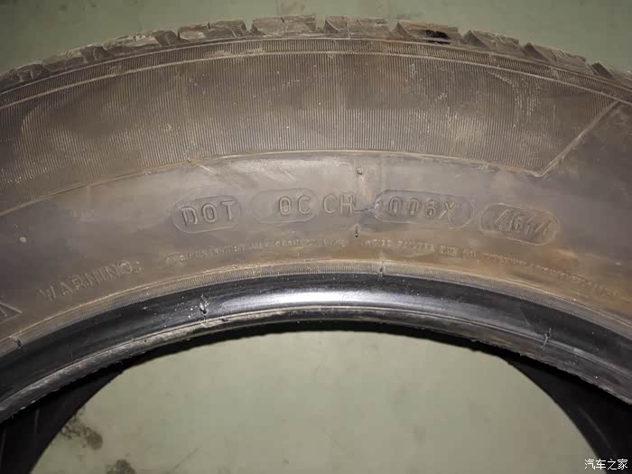

  确实,轮胎也是有寿命的,轮胎的橡胶会随着时间而老化。购买出厂日期比较近的轮胎,对很多人而言,是比较安心的做法,“我买的是新鲜货,一定能用更长的时间!”很多卖家(尤其是网上卖家)更是以“新鲜”为卖点,吸引买主。然而,轮胎的出厂日期真的这么重要吗?
  轮胎不是小汤包,刚出笼的口感才好。轮胎是为了能长时间在外界环境下使用而设计制造的,所以储存妥善并未经使用的轮胎,没有任何安全及功能上的隐患。实际上,正规的轮胎品牌授权店,销售的都是在质保期内的全新轮胎,质量已经得到保证。消费者无须担忧储存妥善轮胎的生产日期。
  对于绝大部分人来说,比起轮胎的生产日期,更应该关注的是轮胎保养。有过开车经验的人都知道,轮胎甩手不干,绝大部分是因轮胎损伤或气压不当。由于轮胎老化而导致轮胎作废的非常非常之少。
  轮胎的一生中,有两个关键点:5年和10年。使用期在5年之内的轮胎,是最让人放心的“黄金轮胎”,只需给予妥善的维护,它会卖力地服务。它需要的维护项目也很简单:由专业人士安装轮胎;定期检查胎压;做好四轮定位;定期检查轮胎磨损和使用情况。
  使用5年(包含以上)之后,应至少每年详细检查一次。详细检查,指的是轮胎里里外外,从气密层到胎面,都要仔仔细细大搜查。而任何轮胎自生产日期10年后,无论是否运行良好,为了使用安全,必须立即换掉。以上做法,对备胎也同样适用。
