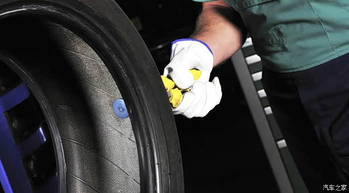

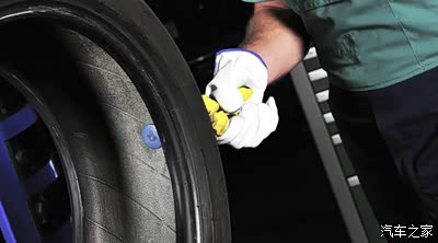

  方法一:补胶条法
  这是一种传统的补胎法,将一种涂满胶水的橡胶条塞进破损处即可。此法操作简单且成本极低。不过,此法只能针对较小的穿孔,且容易在塞橡胶条时扩大孔洞。随着时间的推移,其密封性无法长久保持。
  方法二:贴片内补法
  这种方法目前最为常用。操作时,需先将轮胎内部穿孔处及周围进行打磨,再吸除碎屑。接下来用一块补胎贴片粘合在内部穿孔处,再补涂上一层胶水即可。相对于穿胶条法,贴片内补法的安全系数大大提升,可针对稍大一些的孔洞。该方法只能修复气密层,胎面的破损处依旧存在,日后易被雨水渗透,造成损害。
   方法三:蘑菇钉补胎法
  说到补胎效果,最好的要数蘑菇钉补胎法。其操作过程的前半部分和贴片内补一致。但在贴补环节,将补胎贴片换成了一种近似蘑菇状的橡胶钉。这种补胎法可以对轮胎气密层和胎面同时修补,安全系数高且能长久保持。不过,其价格相对于前两种方法略高,且不适用于较大或不规则的穿孔。
