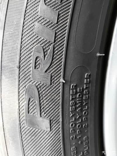

问下专家了,我的225/50R17,94v的,15年9月14出厂的车,3300里程,前后2.5的胎压,载二大人一小孩,今天洗车发现右前,右后如下,全市区,请问是咋的

发表于 2016-1-11 09:07:40
qj564034556 2016-1-9 18:42:39 发表在 12楼
具体原因我不做判断。
如果胎侧已经破损的话,我们不建议修补了,如果该口子并未伤及帘子布材料,那还可以继续使用。
如果明确有漏气或者鼓包现象,轮胎都不建议继续使用了。

如何判断是否伤及帘之子布,应是什么原因导致的,同样的使用路段及人,家里其余3辆车上,包括同是米胎和它牌胎未发现相同问题。求解,今天看左前也有了。
