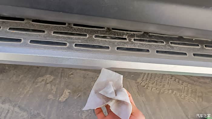

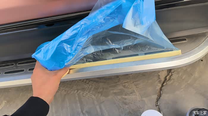

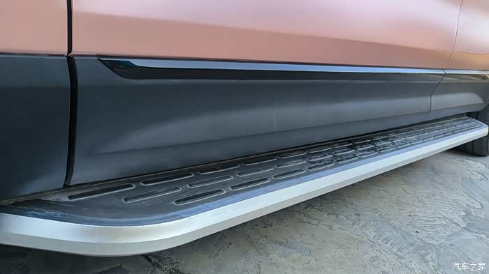

自从给家里的T99装了固定式脚踏板,老妈再也没吐槽过“车太高爬不上去”!作为动手装了3辆车的“老司机”,分享点真实经验,拒绝那些云里雾里的AI教程。
选踏板别只看颜值
T99底盘高,得选加宽型(宽度超15cm),我买的这款带防滑颗粒,雨天踩也不打滑。重点看承重——选标“200kg以上”的,胖点的人站上去才不会变形。千万别贪便宜买通用款,我第一套就因为孔位不对,装了又拆白折腾。
安装避坑指南
一定要用原厂送的支架!副厂支架容易和底盘卡扣对不上;装之前用千斤顶把车身稍微顶起,方便拧螺丝(别顶太高,离地10cm足够);两人配合更稳——一个在车底对准孔位,一个在车外拧螺栓,我第一遍自己装,手都拧酸了还没对齐。
