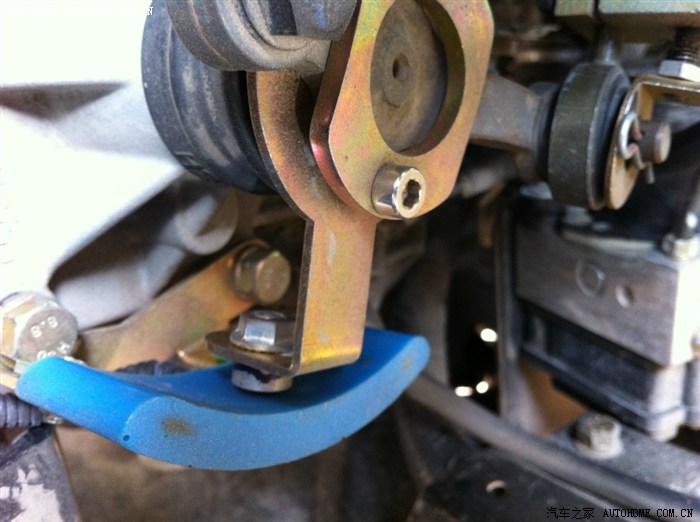

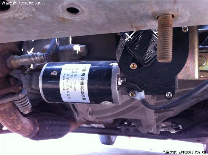

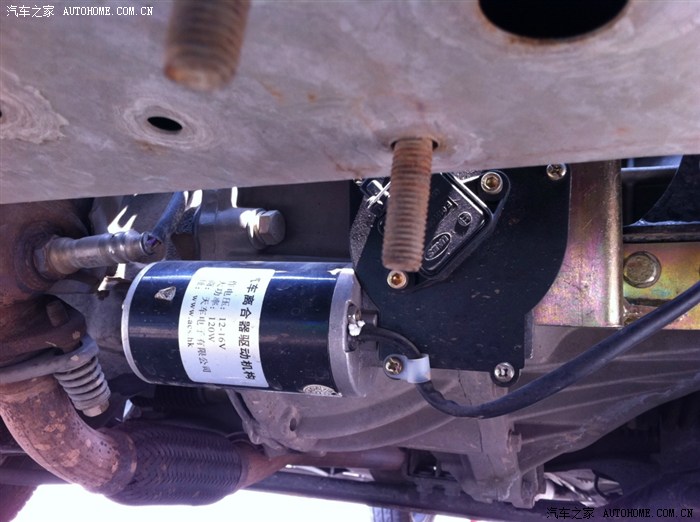

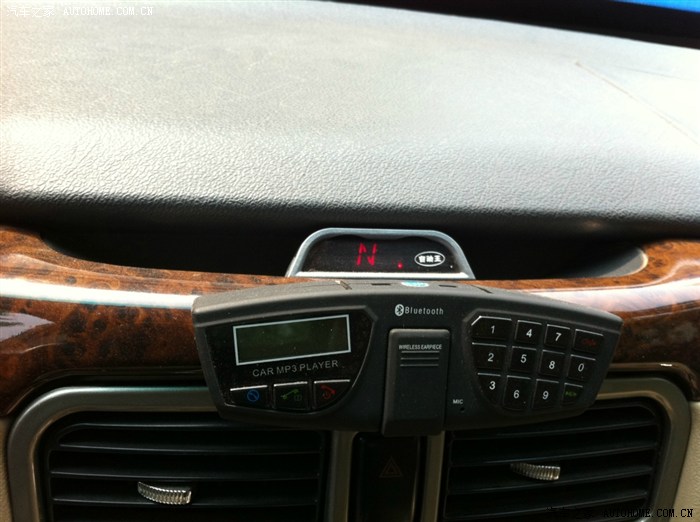

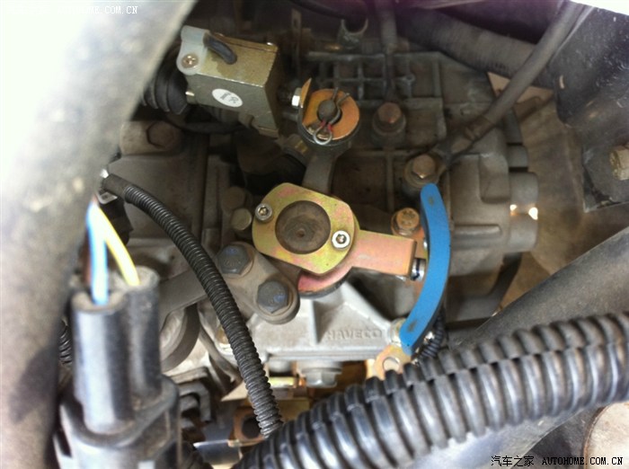

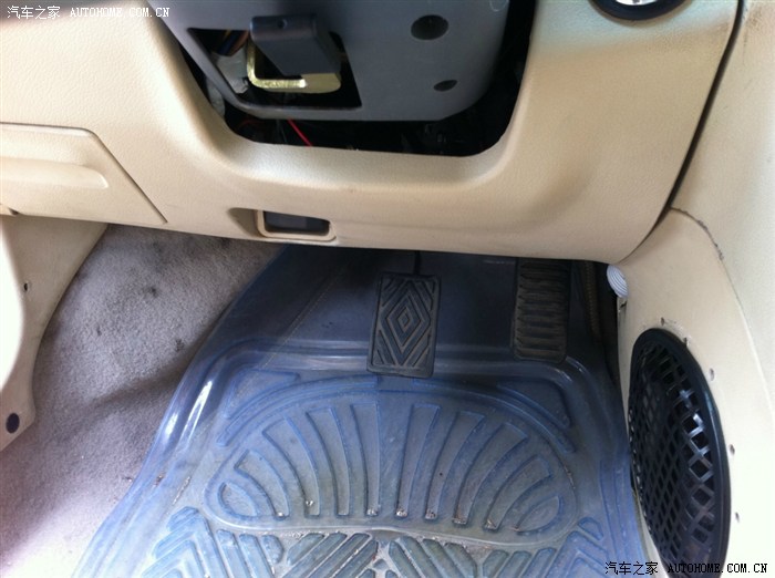

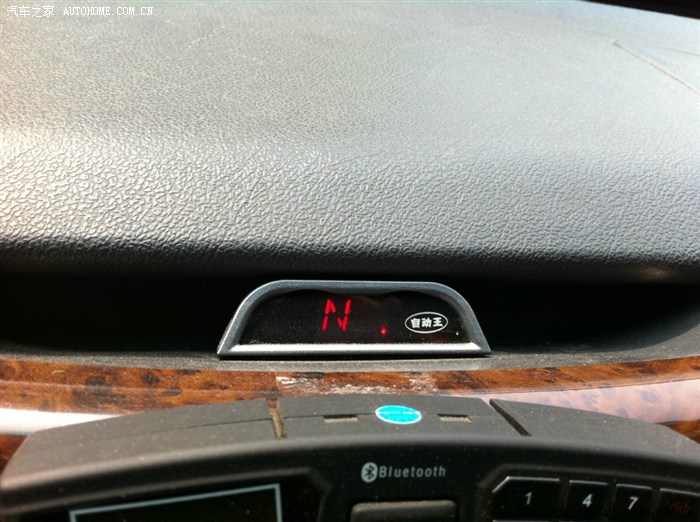

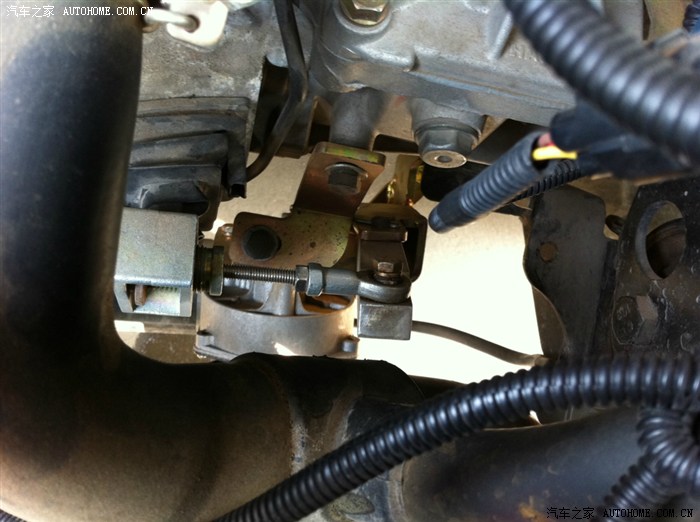

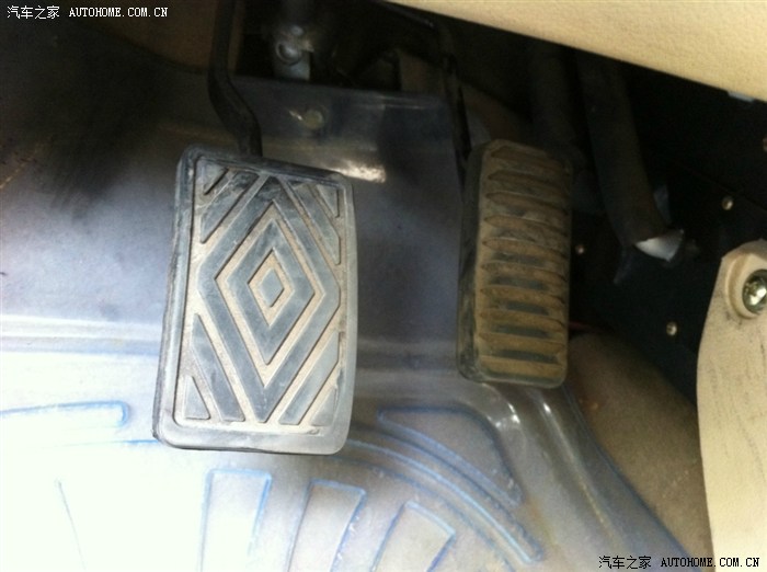

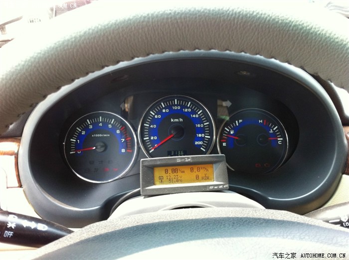

都知道小马车的起步有时候发抖,加装了ACS(自动离合器)起步很顺畅一点都不抖。左脚解放了,平常开车换挡时很平稳,急加速的时候不如用脚踩离合反应快,因为电脑控制有零点几秒的反应时间感觉有点慢。加装ACS后无论在几档都可以踩刹车不熄火,跟自动挡一样,在坡上基本不溜车。手动和自动通过ACS开关可以转换。我把离合踏板直接割断了,钻了两个洞用螺丝连接,万一ACS坏了可以安上用脚踩。ACS有8种模式可以转换,我一般用的是舒适模式。ACS有显示屏可以在开车时看到在几档上,通过车载电脑显示比用脚省油。
纯属个人使用心得,不是广告帖,不要骂我。
我也 整不清楚是几代的,用了一年多,其他的没啥问题,只有切换到自动的时候才需要离合器排气。
估计是分泵进气,总泵已检查,没有问题。
