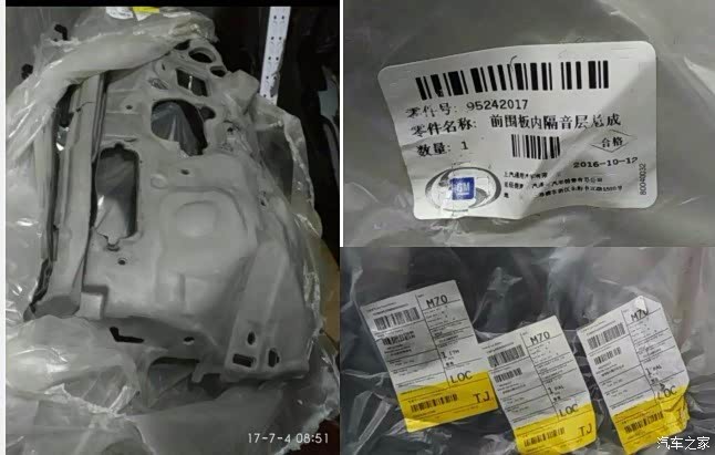

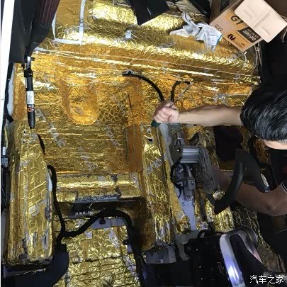

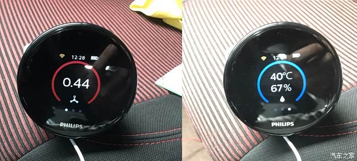

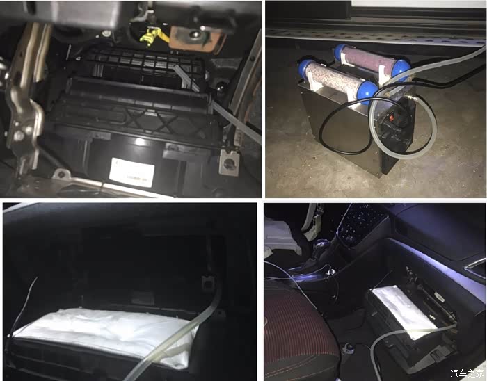

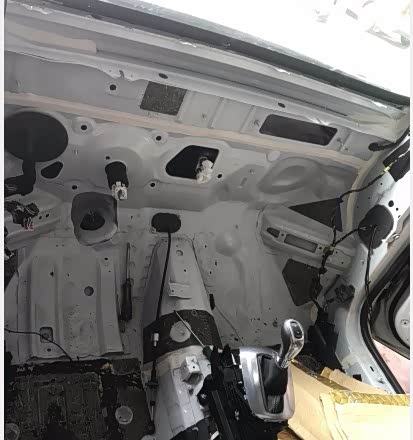

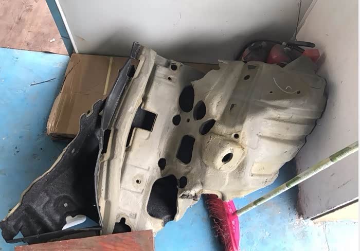

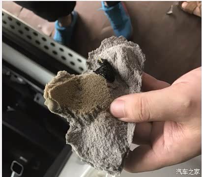

duck119 2017/08/06 22:00:00 发表在 主楼

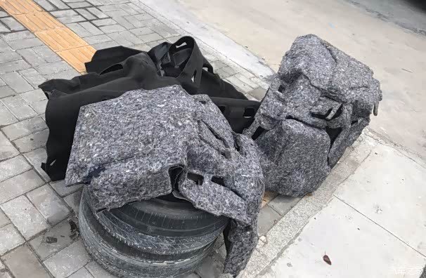

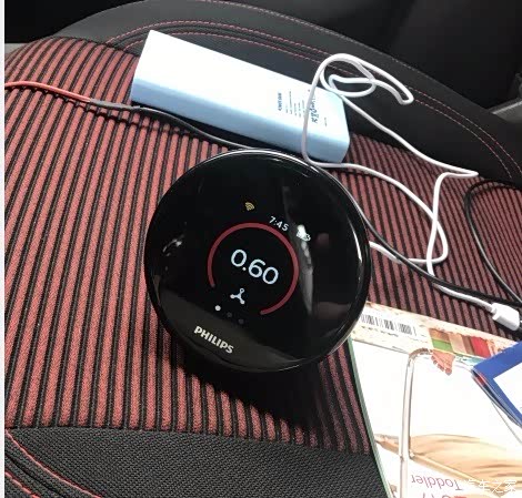

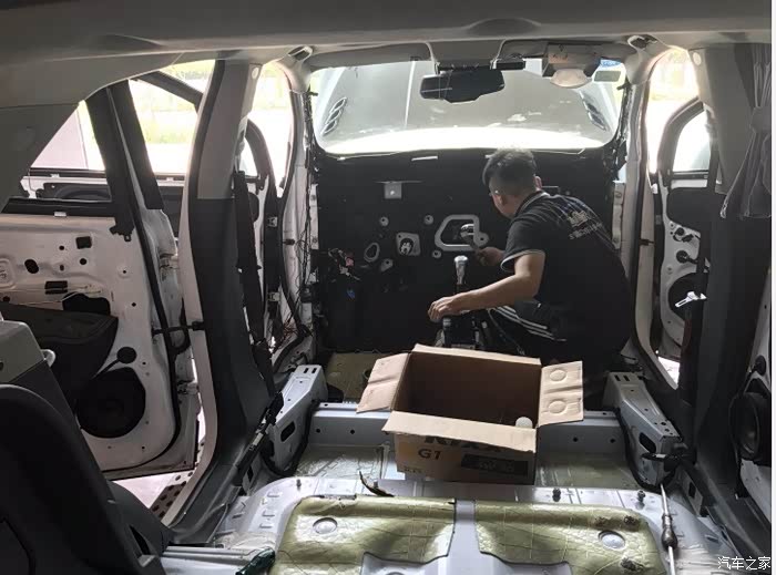

14年买的车,一直在论坛里面看贴,今天第一次发帖,一是为了投诉通用的不作为,二是为了3年的折腾做一个总结,废话不多说,直入主题:1)昂科拉车内异味,3年了,一直没有消除的迹象,看论坛里面大家做隔音什么的,都没有彻底去除掉异味,上周免费试用的飞利浦甲醛测试仪,中午测得甲醛最高数值0.6mg,超标8倍!后面发现一个帖子说,异味的根源是昂科拉中控后面的防火墙发泡棉,加上之前自己拆车时发现异味源头就是中控台,车子刚3年过保,没经历跟4S和通用扯皮,故自己找修车厂把中控全拆了,淘宝上买的原厂新防火墙(13-14款的防火墙由于发泡工艺问题存在异味,后续的车型...
