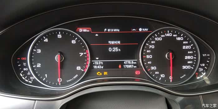

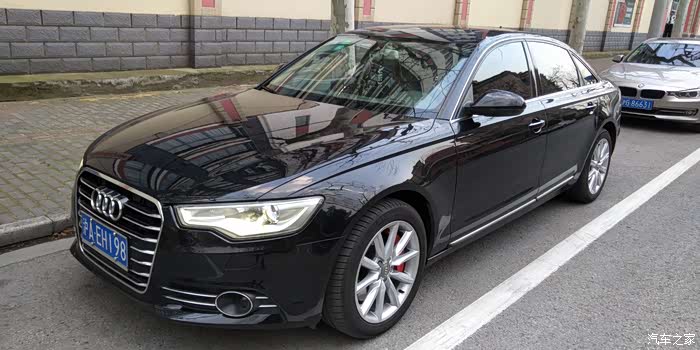

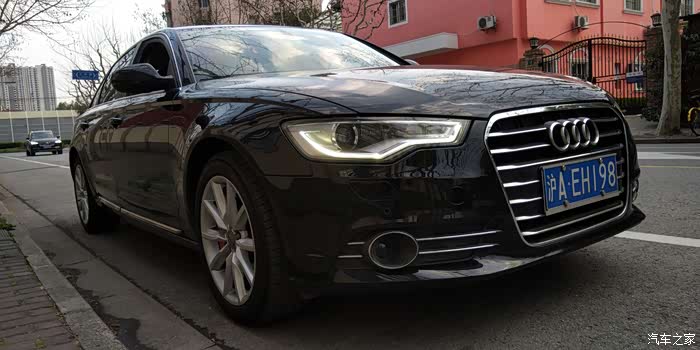

验明正身,13年11月提车,截止目前5年17.6万公里
先看外观——整车重新烤漆,完美回归
后铡
凶恶前脸,其实手动也可以加装ACC,很多人不了解!

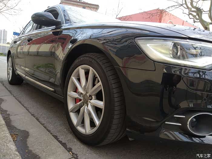

前脸,18吋轮毂

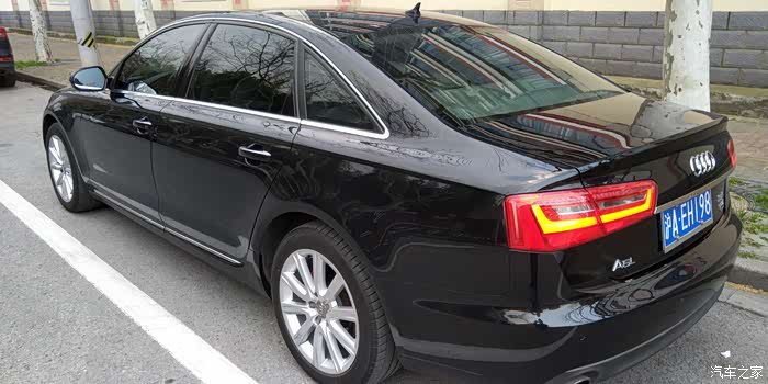

骚屁

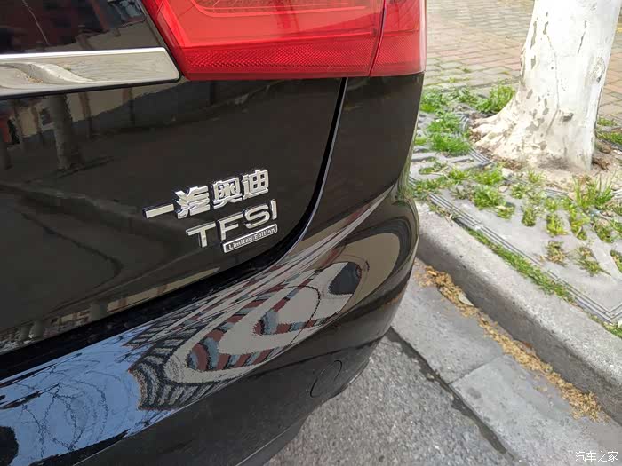

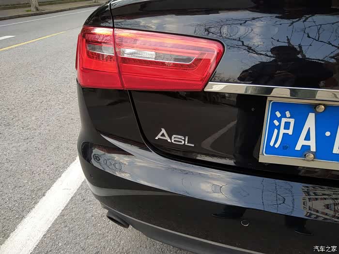

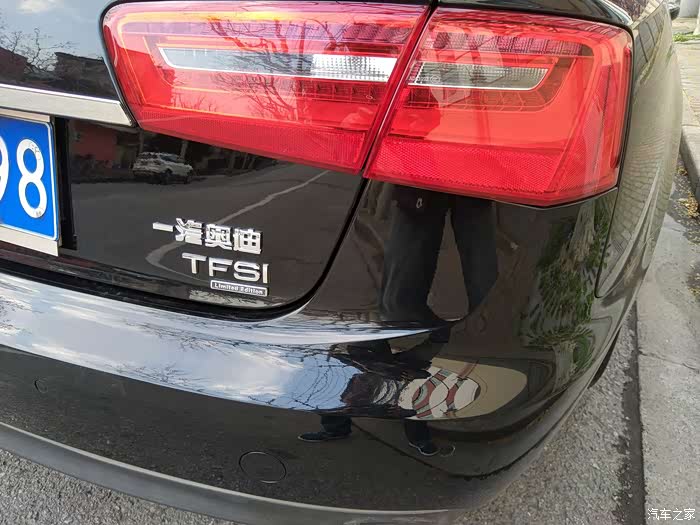

不能改发动机和四驱,所以不能标quatra,但是12款手动档绝对是限量版,名副其实Limited Edition
Limited Edition铭牌清楚点

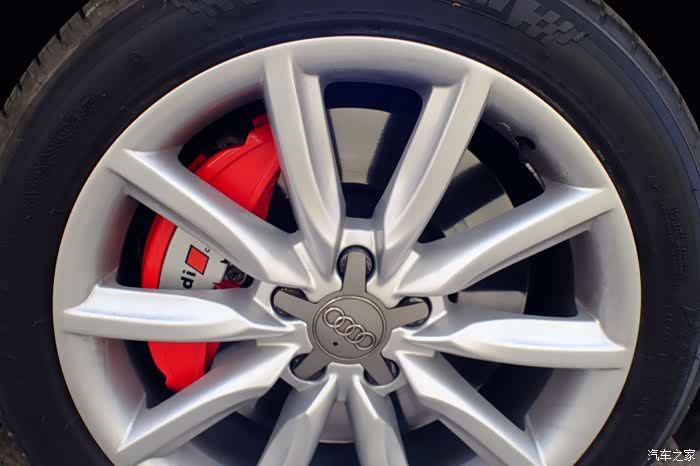

18吋轮毂+A8卡钳,这个红色有点骚(这次认真的把卡钳上了烤漆,原来的快速喷漆太容易脏,脏了变黑,太难看了!)
动力刷了ECU一阶号称252匹,扭矩400,刷过以后动力充沣,有了动力第一感觉就是关键时候刹不住了——刚刷完PK了一辆X3,刚超过去就追尾了。所以改动力必须要改刹车!!!

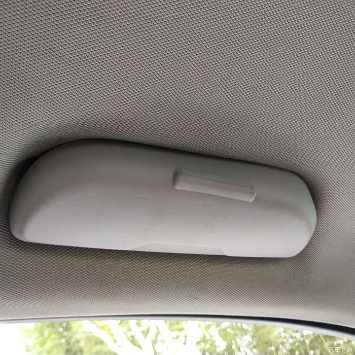

驾驶室吊环完全没有意义,干脆换了眼镜盒,这样也让我可以跟以前的车保持习惯一致。这个是我车上唯一不是奥迪原厂的配件,日本小车的配件,但用到A6L上真是绝配,尺寸卡位完全一致,真正的无损安装!!!

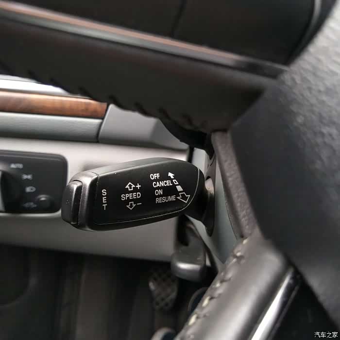

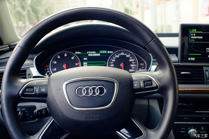

定速巡航,这个对我非常重要,提车第一改就是它,好用,太好用了!
很多人说定速巡航不安全会锁死,但手动档不存在这个问题。

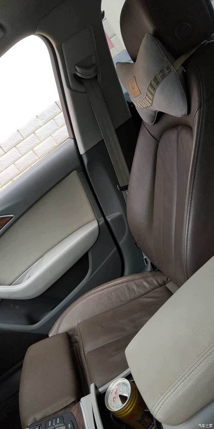

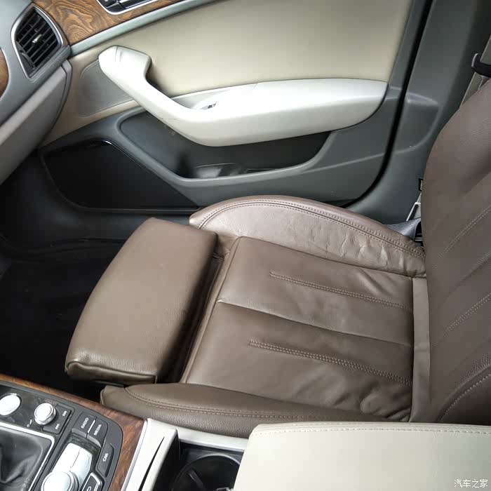

A6l的座椅短,不舒服被广为诟病,可是奥迪却死性不改!最终改了s6座椅:
1.带记忆
2.加热
3.通风
4.带腿托
5.头枕可伸缩
现在座椅除了包裹性没有室的跑车那么强,其它完美,支撑性非常好,完全匹配我的坐姿,没有一个地方悬空,话说就是床,睡一天都会腰疼,但这个座椅坐一天也不会累!
座椅腿托

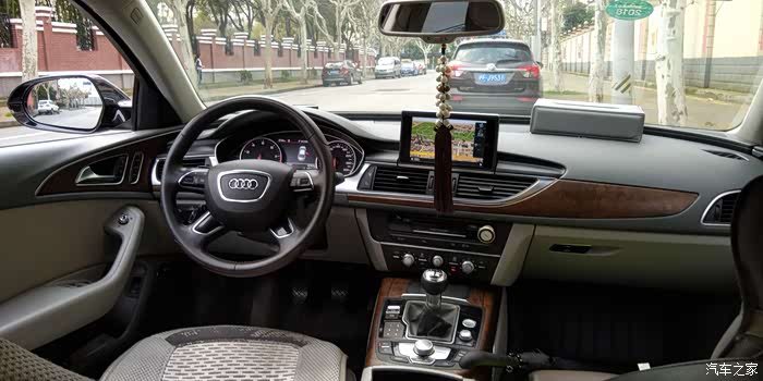

驾驶室全景,芩木内饰确实帅气!

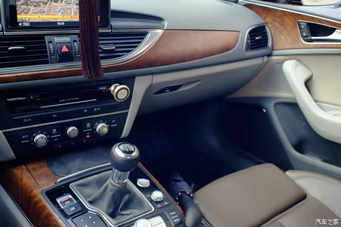

这个是关键了——现在绝无仅有的奥迪6速手动档,当初入奥迪的坑完全就是冲着这个手排档,除此以外其实根本不粉奥迪,如果没有它,我与奥迪乃是陌路!
奥迪6速手动变速箱还是有不少鲜为人知的技术亮点的(档位感知、自动补油等),不过这个开的人才关心,自动党是不会在乎的!

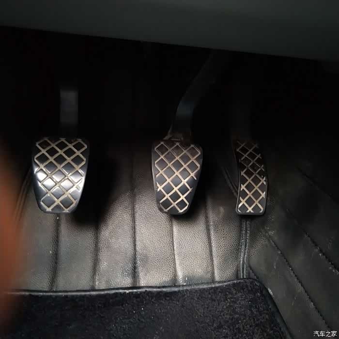

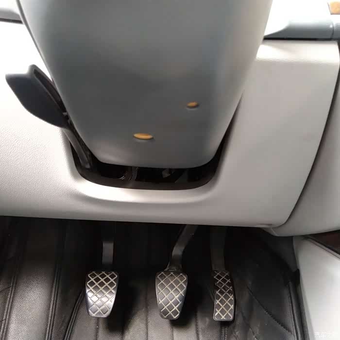

哈哈,三个踏板的A6L,会不会手忙脚乱?!不存在,其实自动两个踏板更容易踏错!
特写,现在才发现很多司机踩离合方法都有问题,怪不得一堵车就喊左脚要废了。
悬空踩离合省力,更不会觉得离合高了低了的区别,除了倒车任何时候都不要长时间踩离合,伤腿更伤车!

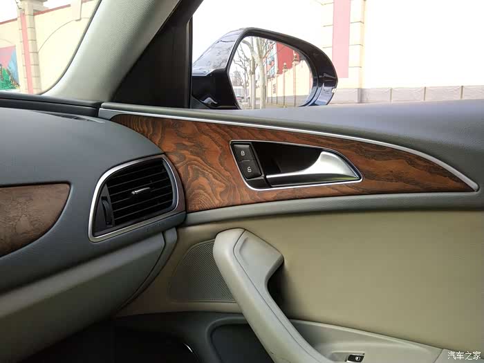

高配芩木方向盘,手感比桃木好一个档次,冬天不那么冰,方向盘带加热在南方还是有点太矫情了,就这样了!
芩木内饰
座椅,伸缩头枕

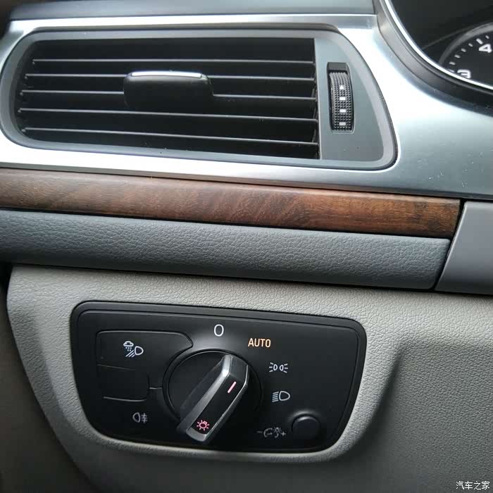

自动大灯,现在自动大灯应该强制标配,夜间开车不开灯也是公害之一!

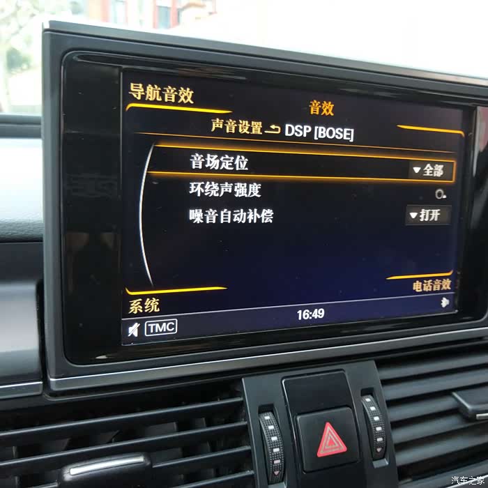

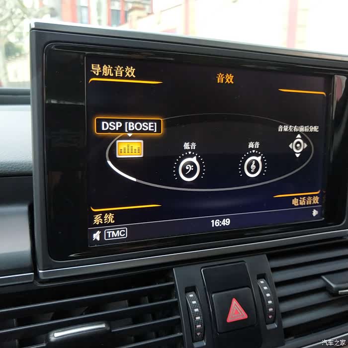

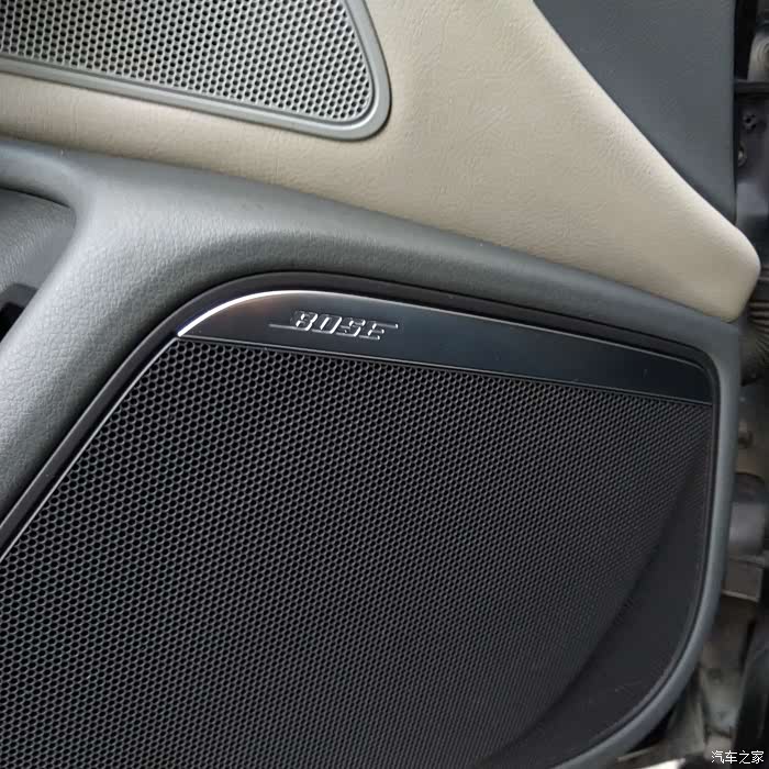

升级全套BOSE音响
环绕声还不错,可以播放无损wav或者ac3,转换也不是问题,但好的环绕音乐就很少!
BOSE的LOGO挺低调

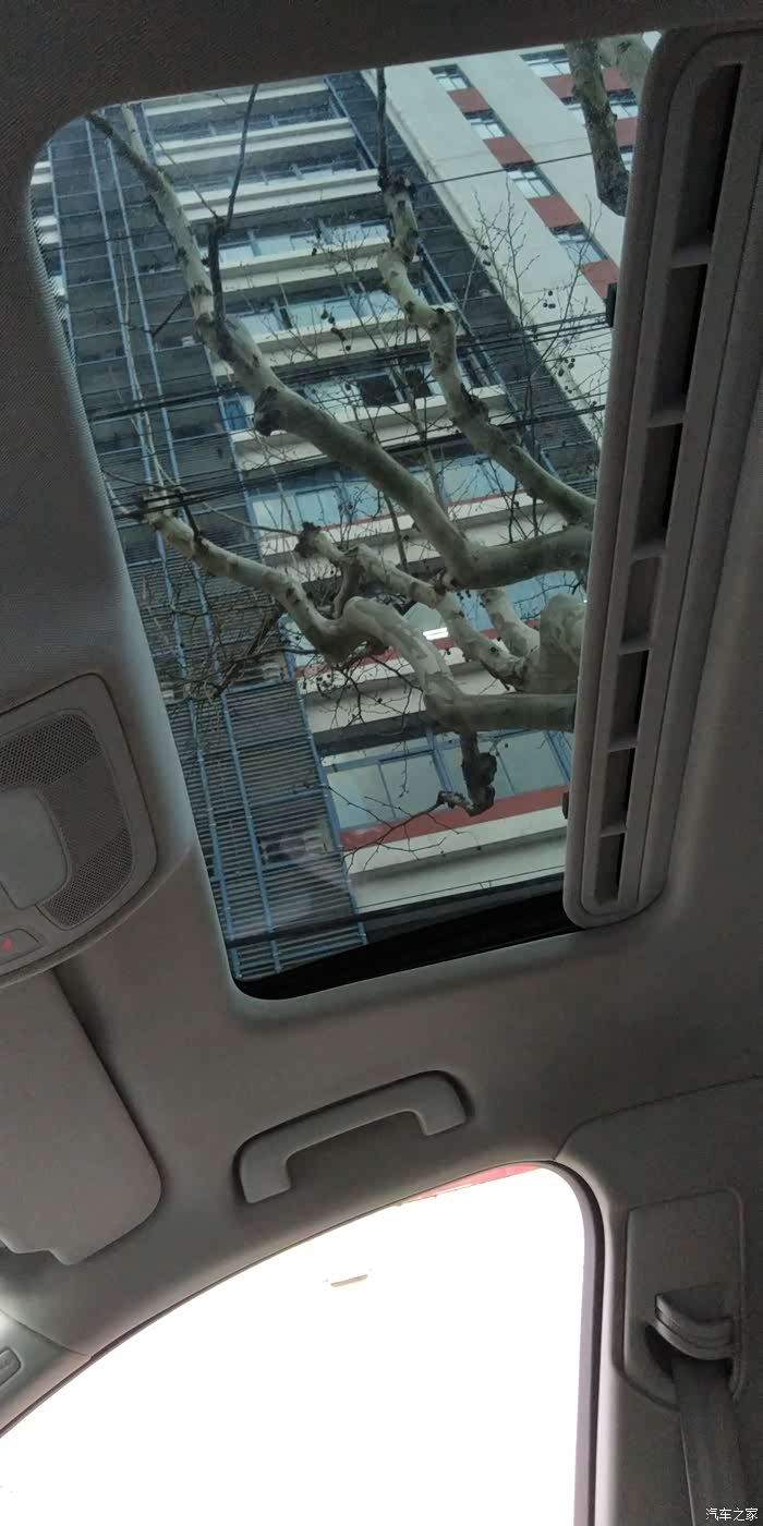

手动档没有全景天窗,虽然可以定制,但还是免了吧,全景天窗太添堵了,漏水是大概率事件了吧,连Q5的全景也是漏水

11. 左边吊环换眼镜盒(A6的原厂眼镜盒是在顶灯前面),这个是铃木车上的东西,刚好可以无损安装!
