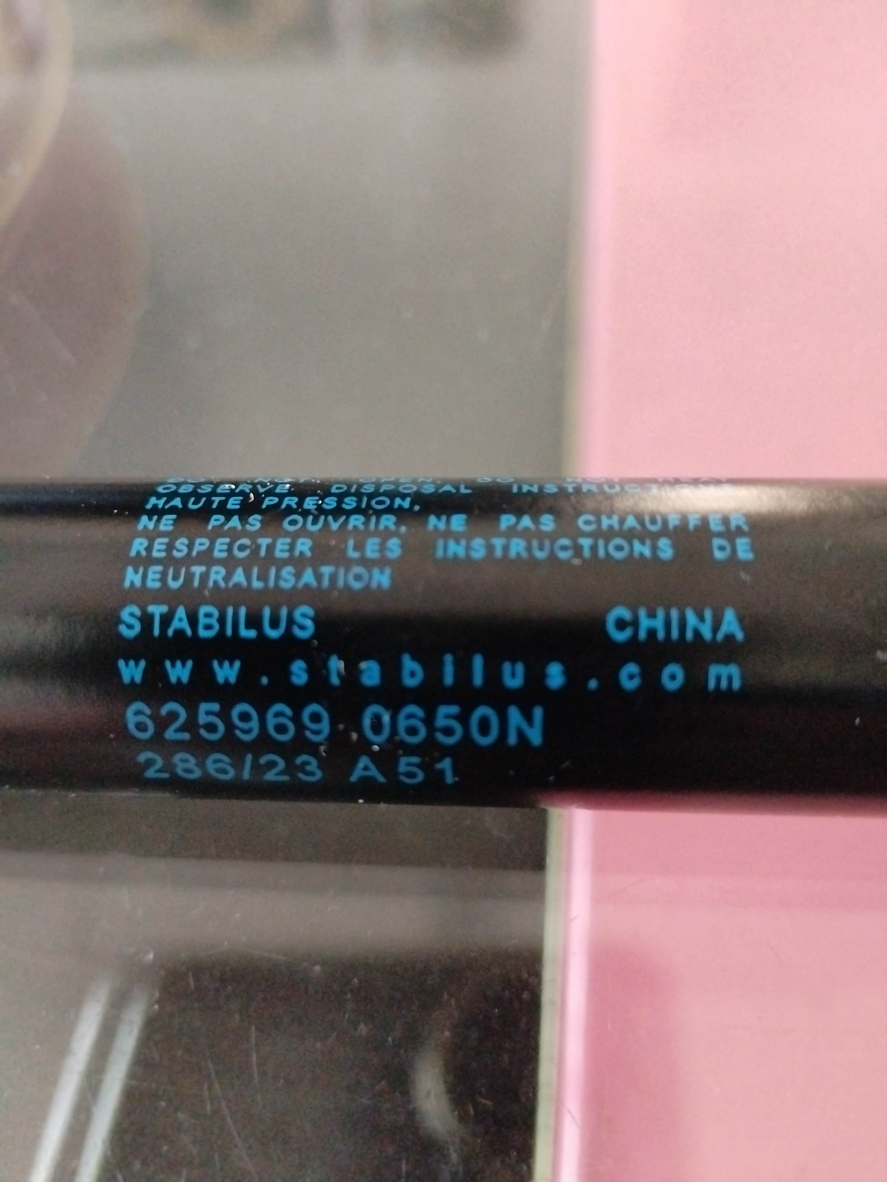

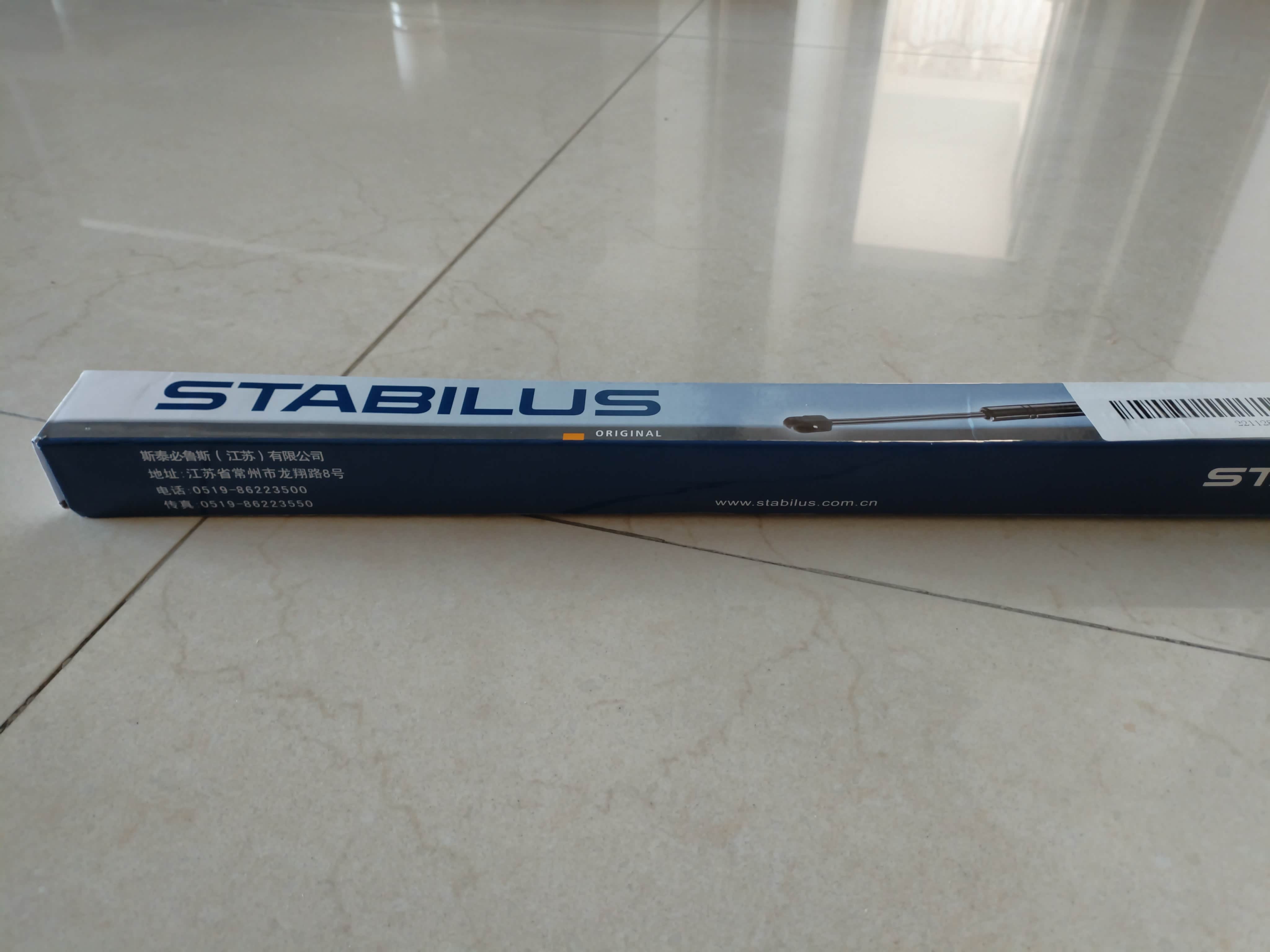

     一年多前,发现温度较低时,RDX尾厢门差1丶2厘米不能自动升到最高位,会导致后厢取物时碰头,判断是液压杆液压不足了(没有发现渗油)。于是在淘宝上的环世国际车品店买了一对号称RDX专用的OEM产品—一斯泰必鲁斯液压杆,以作替换。买回来后发现包装上完全没有RDX适用字样,且液压筒直径比原车的偏小,长度还短了1厘米多。由于原车的撑杆气温不低时能正常使用,气温低时用手托一下也能到顶,所以一直没有更换。昨天有车友贴子提到这个问题,今天我索性更换新的撑杆看看效果如何。换上后,自动开关升降自如,并没有车友说的有时升到顶后会自动下降关门。但最败的一点是(跟之前想像的一样),升到最高时比原车的低2、3厘米,取物时会碰头!严重不习惯、不方便!既然如此,还不如用原车的,起码天气暖和时是正常的,温度低时用手托一下就好。在此提醒RDX的车友门,购买液压杆并更换时要特别留意,防止踩雷。
在TB环世国际车品店买到的后厢门液压杆
液压杆的外包装,有OEM标识,但没有RDX适用字样
