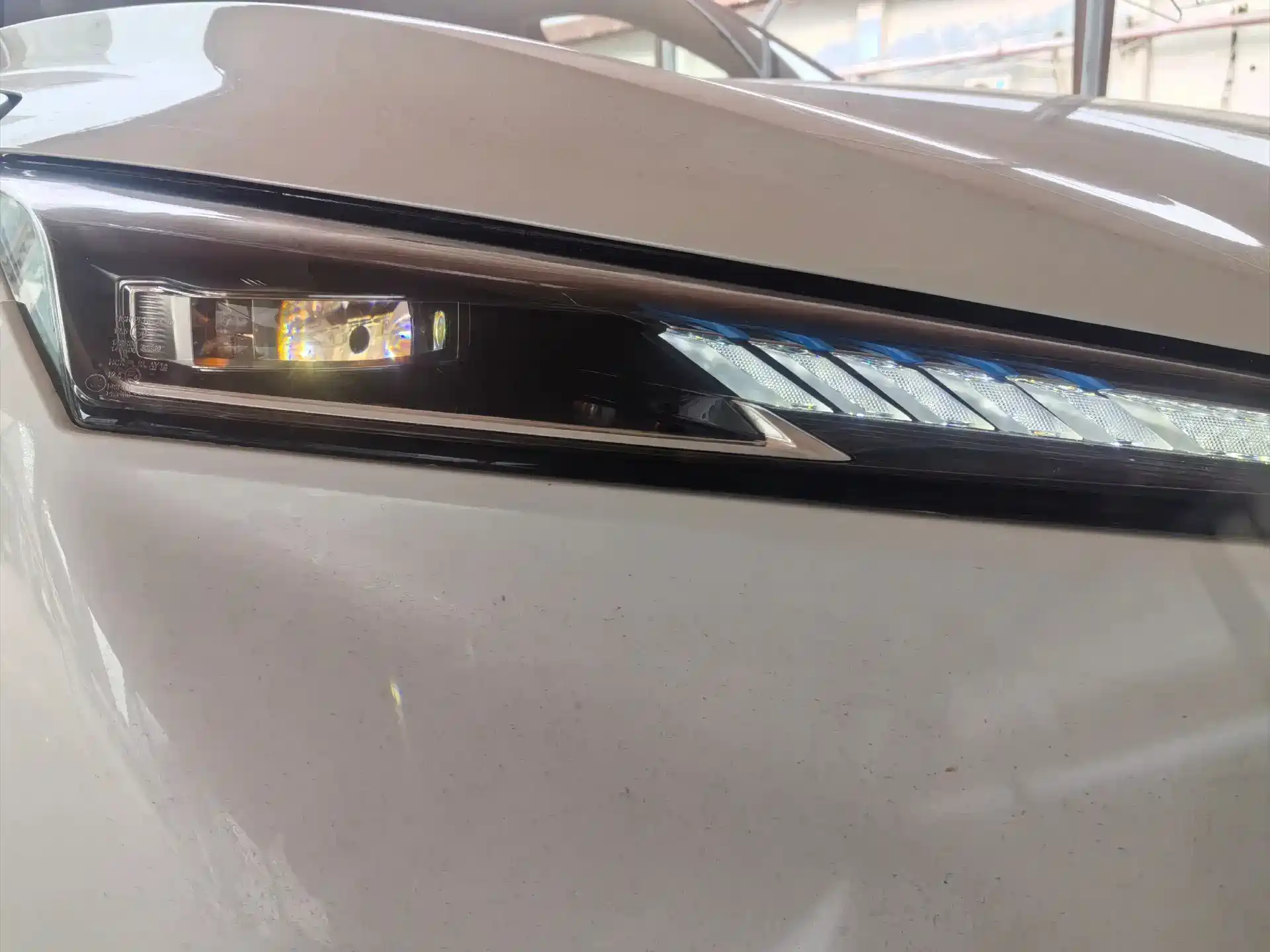

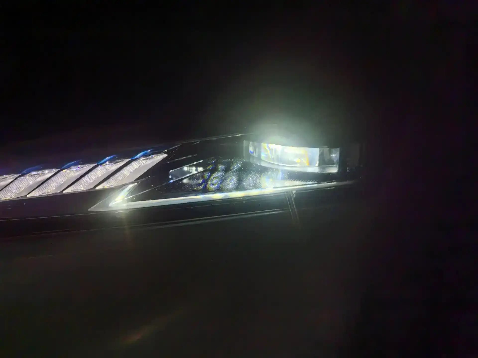

趁着周末天晴,我给我的东风风神皓瀚洗了个彻底的“澡”,想着让爱车也清爽迎接深秋。可没料到,这洗车后没几天,问题就来了——每天晚上开车去买零食,总觉得大灯照明模糊不清,仔细一看才发现,两个大灯的灯罩内壁都蒙着一层细密的水雾,灯光透过水雾后变得发散,路面细节看得模棱两可,着实影响行车安全。
咨询了懂车的朋友,他说这大概率是温差变化加上洗车时水汽侵入导致的。后来到维修店,师傅也印证了这个说法:汽车大灯并非完全密封,后盖设有通气胶管来平衡内外气压、帮助散热,气温骤降时,大灯内外温差剧烈,洗车时高压水枪的水珠可能顺着通气孔进入,加上空气湿度大,水汽遇冷就凝结在灯罩内壁形成水雾 。
如果只是少量雾气,开大灯加热几十分钟就能自行消散,但我这情况持续了好几天,说明密封胶可能有点老化,水汽无法及时排出,得做专业的清洗和密封处理。

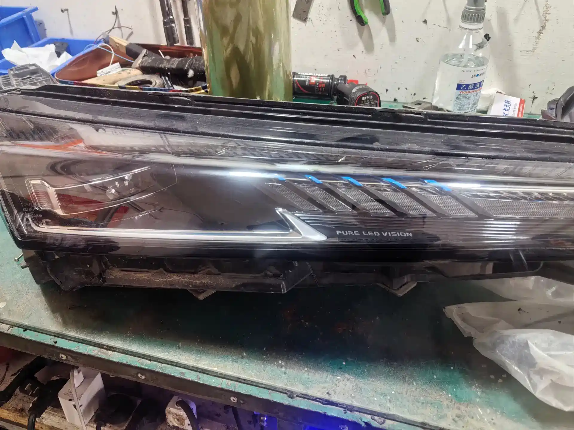

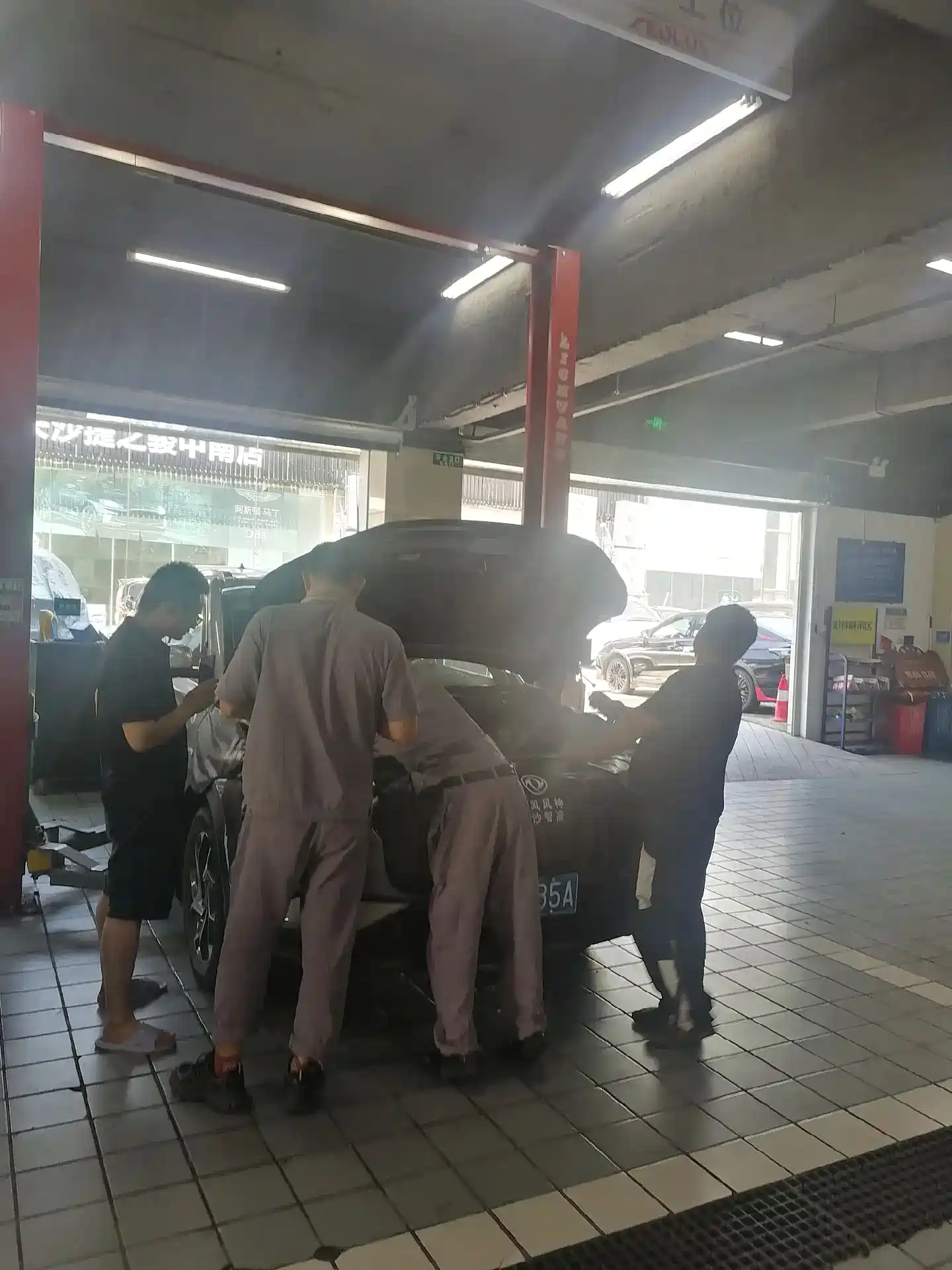

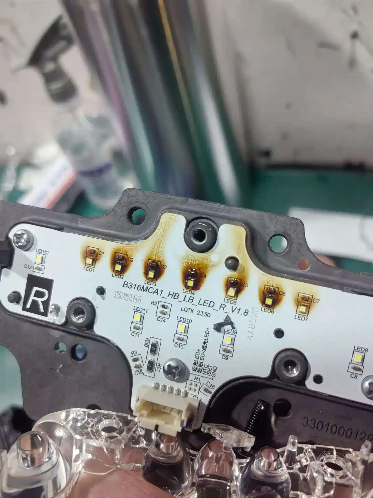

师傅开始拆灯罩时,我特意在旁边观察学习。第一步是拆大灯总成,皓瀚的大灯靠几颗固定螺丝和线束连接,师傅用适配的工具慢慢拧下螺丝,小心翼翼地断开线路接头,全程动作轻柔,生怕损坏线束影响后续使用。
拆下来的大灯总成被放到工作台上,接下来就是加热软化密封胶——师傅用热风枪沿着灯罩边缘均匀加热,温度控制在60-80摄氏度,他说这个温度既能让密封胶软化,又不会损伤塑料灯罩 。加热几分钟后,师傅用塑料撬棒轻轻插入灯罩与灯壳的缝隙,一点点撬动分离,全程没听到一点脆裂声,手法相当娴熟。
拆灯罩的注意事项也不少,师傅边操作边提醒我:一是螺丝和卡扣要妥善保管,避免丢失;
二是加热时必须均匀,不能长时间对着一个点烤,否则灯罩容易发黄龟裂;

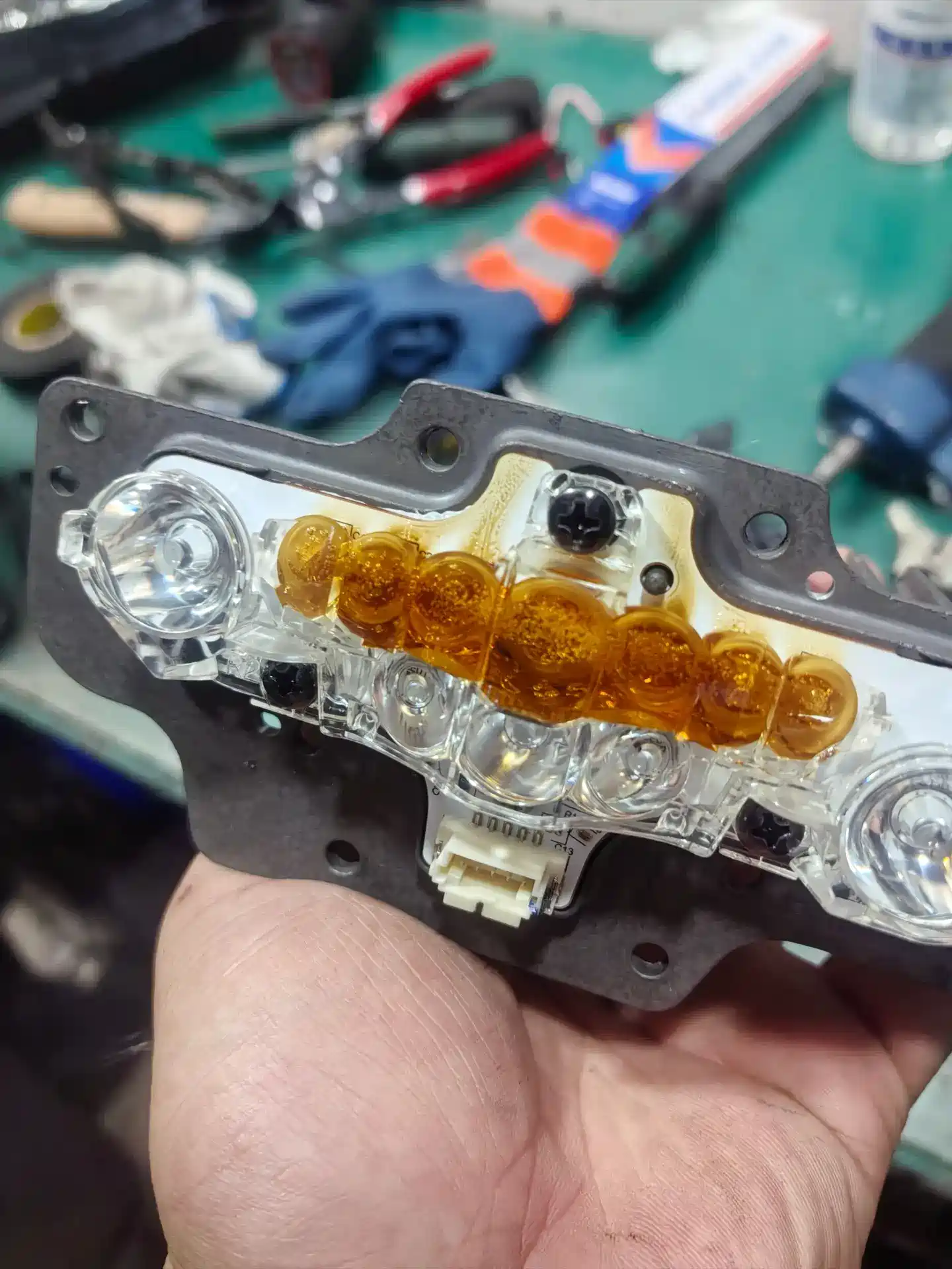

三是撬动时要用塑料工具,金属工具容易刮伤灯罩或灯壳 。打开灯罩后,能看到内部确实残留着不少水汽,师傅先用干净的软布吸干可见水分,再用压缩空气罐对着灯内均匀吹气,彻底排出缝隙里的湿气,之后又用专用清洁剂擦拭灯罩内壁,去除残留的水垢和污渍。

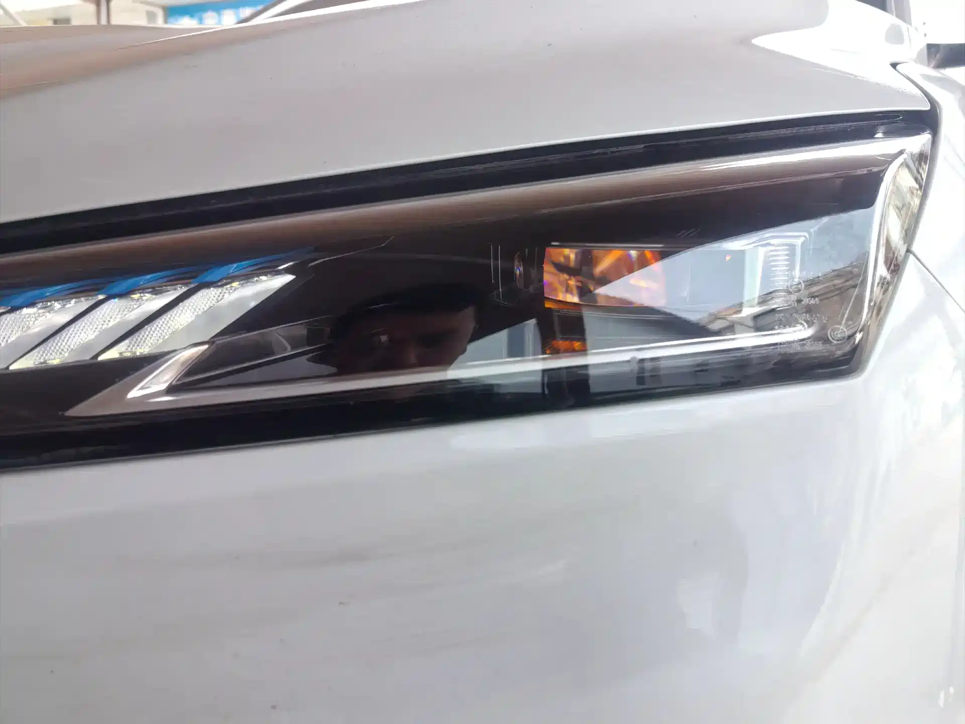

除雾完成后就进入密封环节,这是防止水雾复发的关键。师傅先把灯壳凹槽里的旧密封胶彻底清理干净,确保密封面没有灰尘和杂质,然后选用耐高温的硅胶密封胶,沿着凹槽均匀涂抹,厚度保持一致,没有出现断点或堆积。接着将灯罩准确对齐灯壳,用力按压贴合,挤出多余的密封胶后,用干净抹布及时擦除干净 。为了确保密封效果,师傅还特意检查了大灯后盖的防尘罩,发现有点老化,顺便帮我更换了新的,说这能进一步阻挡水汽侵入。最后把大灯总成装回车上,连接好线路,打开大灯测试,远近光都能正常点亮,照明角度也没偏差。

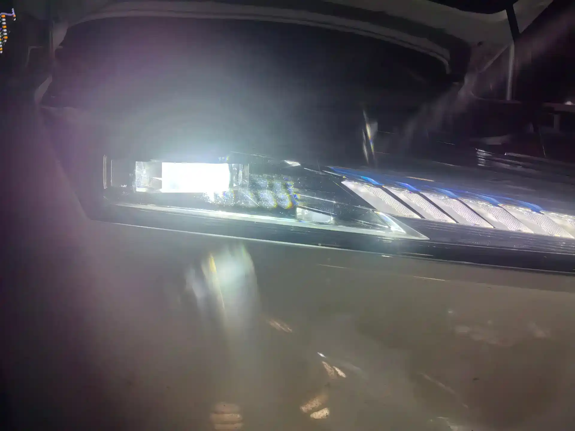

处理完后,师傅叮嘱我前几天尽量别洗车,避免水汽再次进入。如今两周过去了,期间经历了两次降雨和一次降温,我特意观察了大灯状况,再也没有出现过水雾,灯罩内壁干净透亮。晚上开车买零食时,皓瀚的大灯照明恢复了刚提车时的清晰,灯光穿透力十足,路面标识、行人都能看得一清二楚,安全感满满。
