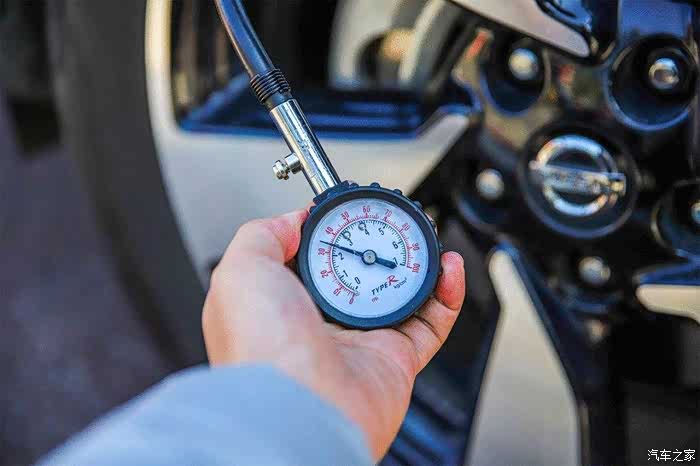

不同车型的小车、SUV、面包车,他们的车身重量、底盘高度等车辆因素不同。出厂标准胎压就不一样,对于常见的家用车而言,乘用车的原厂胎压标准2.2-2.5bar都属于正常范围,最高不要超过3.0,最低不要低于2.0,高一点没关系,但是低压非常危险。冷车和空车时测量胎压最为准确,如果低压非常低就该检查轮胎是否有漏气现象,不分前后轮,因为乘用车一般不存在承重问题,通常采用的前后轮胎速度,以及承重等级相同。
另外,轮胎胎压受温度影响比较大,如果要准确测量胎压的话,必须要让轮胎彻底冷下来之后再测量。所以通常建议最好的测量时间是早上,同时注意是在平整的路面上进行测量。
