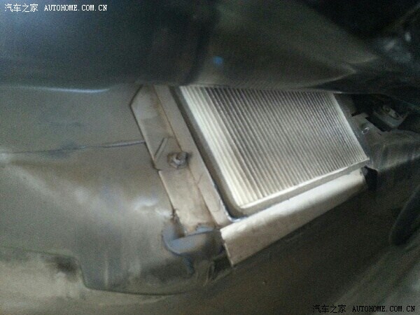

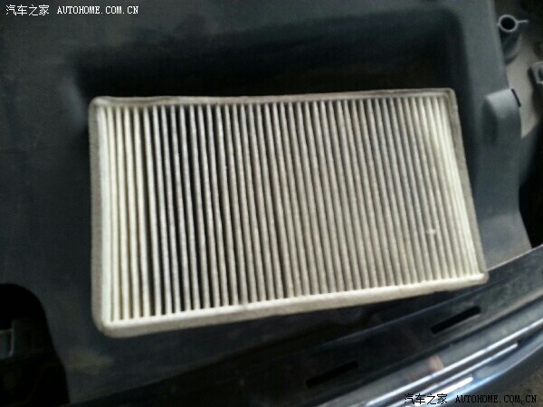

奥拓王子vv 2014/06/29 22:46:04 发表在 58楼
按照骐达空滤的尺寸定做的,以前的迈腾也这样改的,到现在快三年了,出风口也没有发现有灰尘,内滤芯拆一次不容易,拆下一看基本和新的差不多。

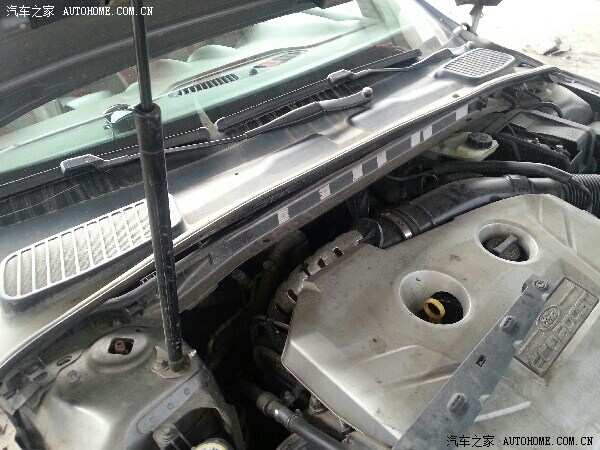

泰州 2014/06/29 14:21:24 发表在 主楼

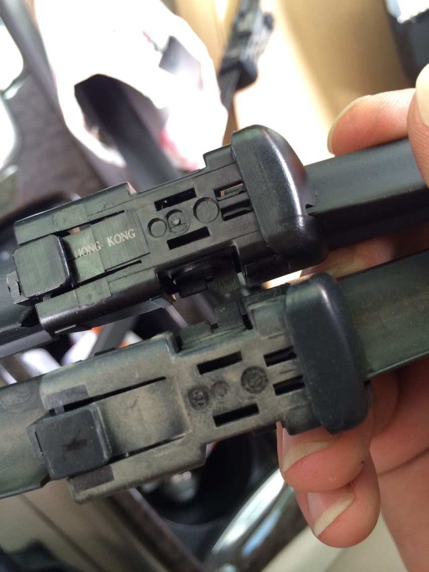

前几天购买的示廓灯,雨刮器,轮毂螺丝,修车工具都一一收到!看到前辈们个个是DIY高手,都说换空调滤芯是技术活,要工具,要身材等等条件,自认为身材还是可以的,直接上图,先更换雨刮条,档位开到维修模式
泰州 2014-6-29 14:22:58 发表在 沙发
按下上面的按钮,往上一抽,大家都知道,我就不拍了,新旧对比

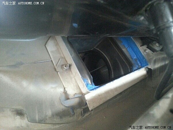

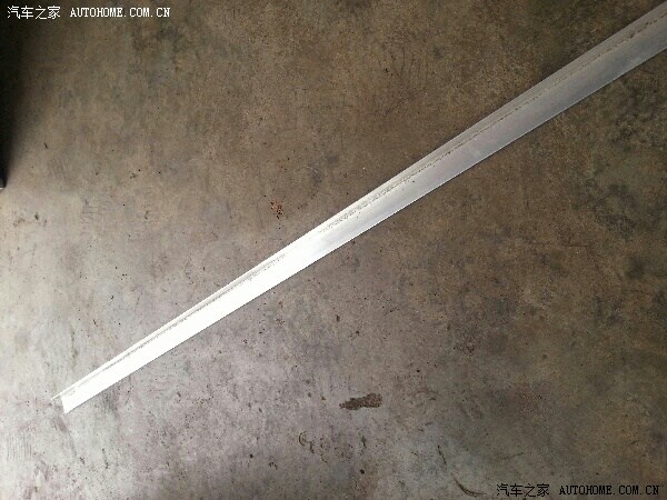

奥拓王子vv 2014/06/30 12:59:43 发表在 68楼
把拆装过程给你回放一遍,首先拆掉右面的压条 安装的滤芯 建材市场可以搞到。

雨刮哪里买的,香港制造么

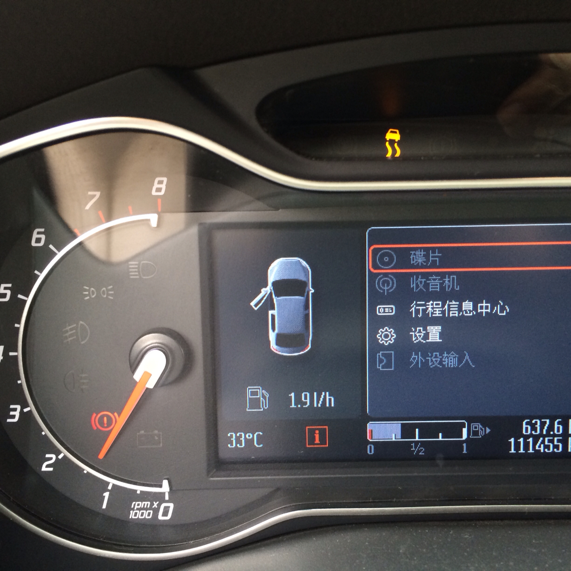

泰州 2014-6-29 15:02:23 发表在 29楼
怠速1500转,不降,啥意思啊,换个滤芯惹麻烦了?原来是油门踏板插口没插,好吧,我已经累晕了哈哈,谢谢大家观看,此贴结束

tonytan01 2014/06/30 08:52:17 发表在 64楼
要加盒子吗?滤芯也是类似空调滤的那种?洗车下雨会不会湿?影响风量吗?

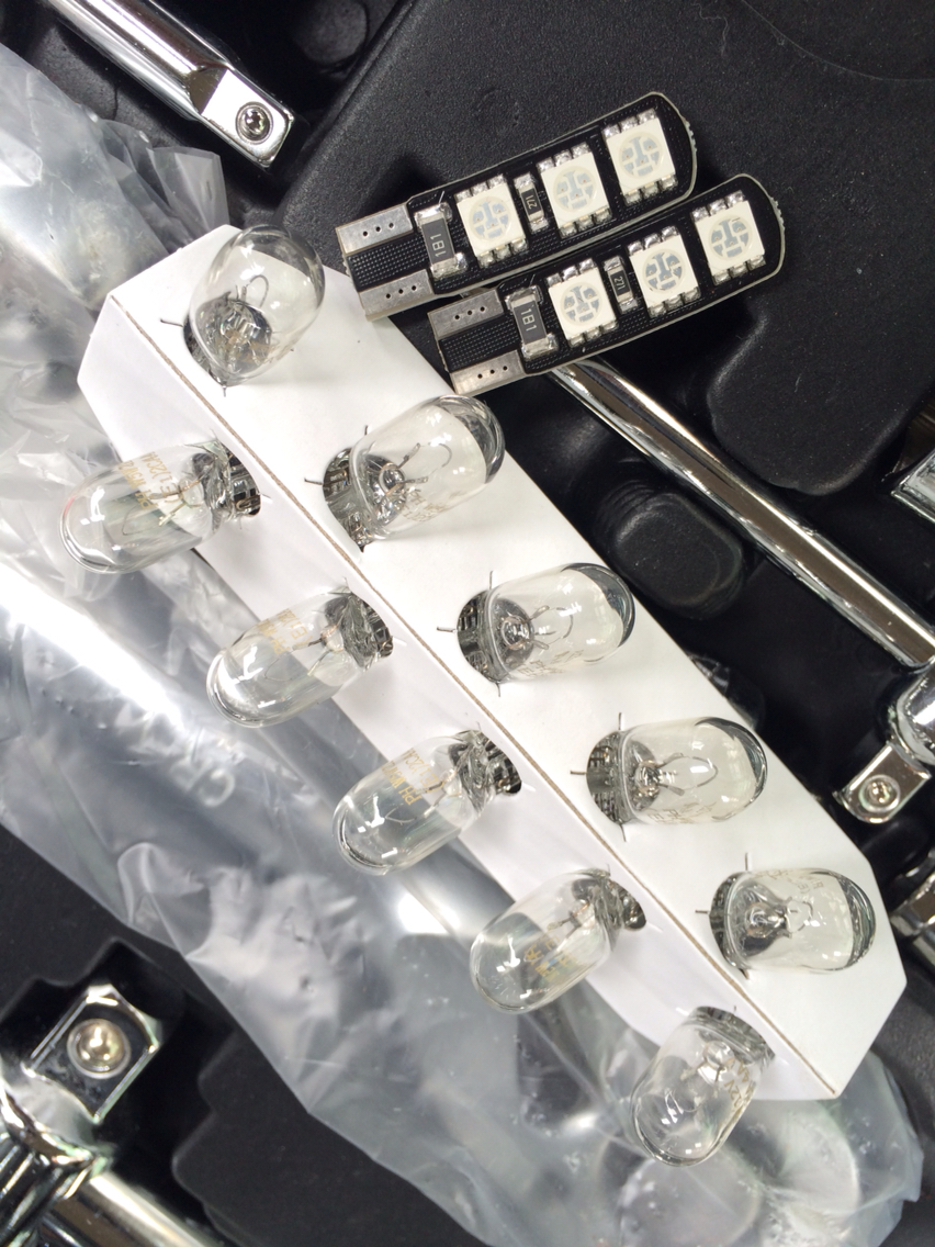

泰州 2014-6-29 14:27:23 发表在 4楼
刚买的示廓灯,车上坏了一个,买了两种,一种LED,一种卤素的普通灯泡

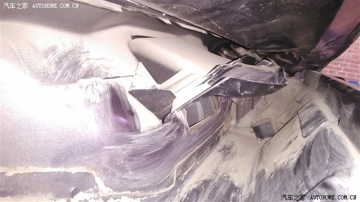

tonytan01 2014/07/19 08:11:14 发表在 79楼
那塑料板装的真凑合,上边还开着口,进气孔的尺寸不好,各边也不规则,我是在塑料板上打孔穿铁丝,把空滤卡在塑料板和进气口下沿,用嘉年华得滤芯正好。
tonytan01 2014/07/05 18:46:20 发表在 76楼
给你发不了私信,再问一句,今天拆开看了看,那窟窿上有个塑料挡板,两边螺丝长得很奇怪,你怎么拆下来的啊?
奥拓王子vv 2014/07/19 07:03:46 发表在 78楼
拿螺丝固定的,松开两个螺丝去掉遮挡的塑料板就可以了。
