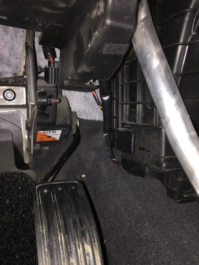

我把挡着空调滤的小盖板外的大盖板切了个小口子(用锯子)。每次都比较好换了,注意要把空调滤切几个小口,别切断了,只要方便弯曲就成。这样就方便塞些了,从此三月一换

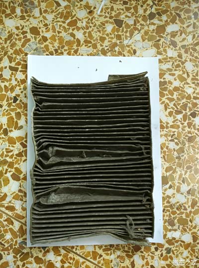

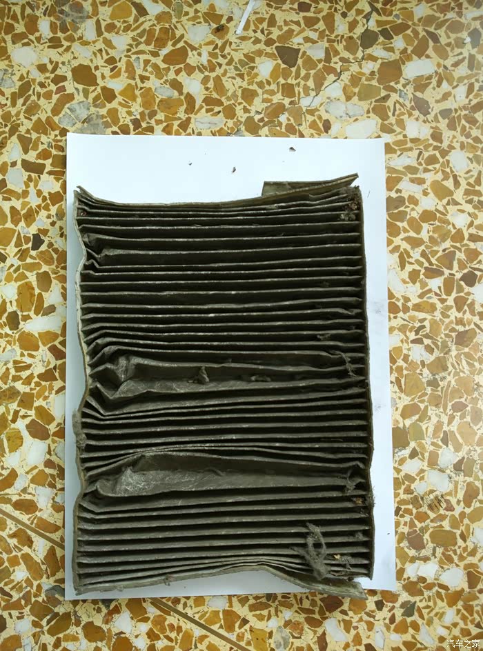

不用像楼主操作的那么麻烦!
轻点撬下右腿边的盖板。抠开空调滤芯的小侧口的盖子,拉出脏的滤芯。塞进去新的滤芯即可,扣上盖子,安上右腿边的盖板即可。
关键是新的滤芯要多折几次(它不会被撕裂的),弄软了,以能从小口塞进去为本!!进去后,反复拉动几次,让新滤芯展开。
我换下来滤芯的特别脏!

不用像楼主操作的那么麻烦! 轻点撬下右腿边的盖板。抠开空调滤芯的小侧口的盖子,拉出脏的滤芯。塞进去新的滤芯即可,扣上盖子,安上右腿边的盖板即可。 关键是新的滤芯要多折几次(它不会被撕裂的),弄软了,以能从小口塞进去为本!!进去后,反复拉动几次,让新滤芯展开。 我换下来滤芯的特别脏!

我的是12款两驱舒导,你看看你有木有底部护板,有的话就是跟我一样的

14款以后不用这样麻烦了,空滤位置的侧盖就可以 才换过
