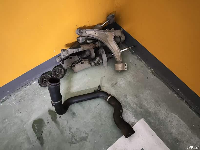

一、一年后继续更换进气管

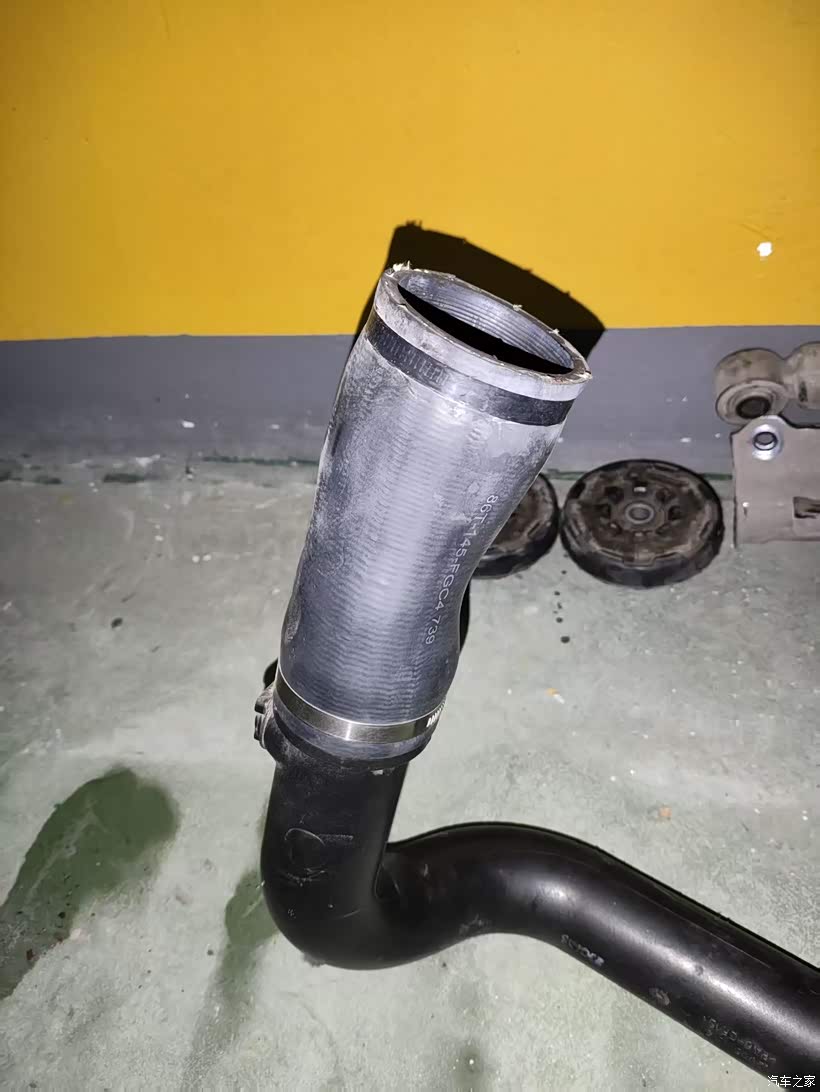

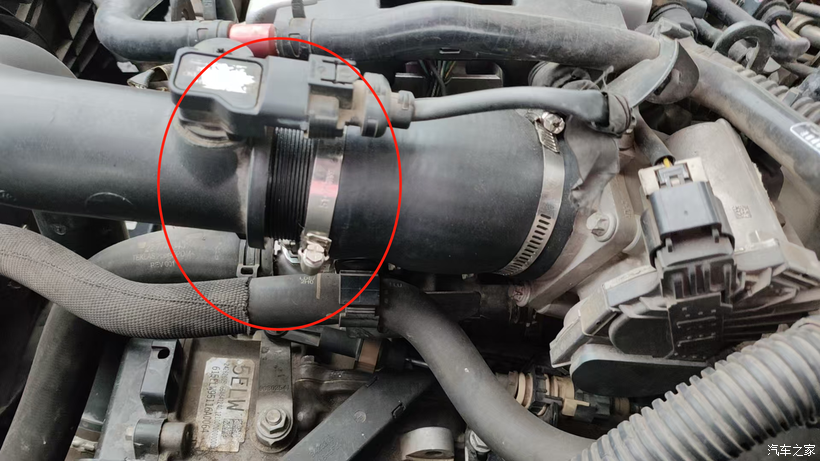

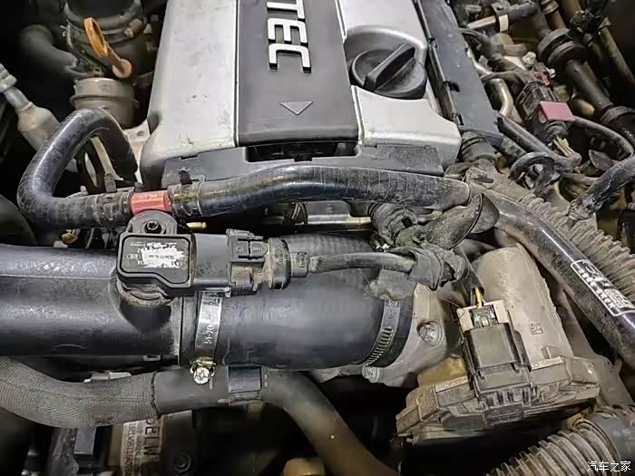

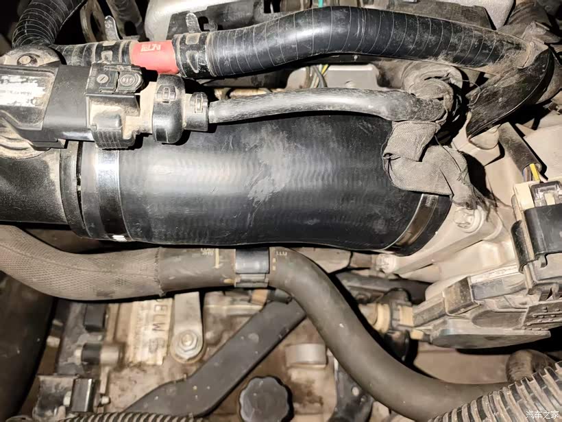

去年年初,因为与节气门相连的进气管出现了裂口,导致发动机长期燃油修正值过浓(-12),换了非原厂的进气管(科鲁兹专用)后,车子虽然恢复,但没多久就因为这根管子比原厂管子短了一点,装上去不稳固,最后慢慢挣脱了位置。不得不找到4S的维修师傅,单独从上海配件仓库发了这一小段进气管(400元),之后测试燃油修正值为-4,同时也不用担心管子不匹配而埋下的隐患。
科鲁兹专用的进气管,有点短
大半个月后,就自动挣脱了,露出了另一边管子的波纹
匹配原厂的新管子,几百大洋
对比前面的图片,长了一些,也没有这么鼓

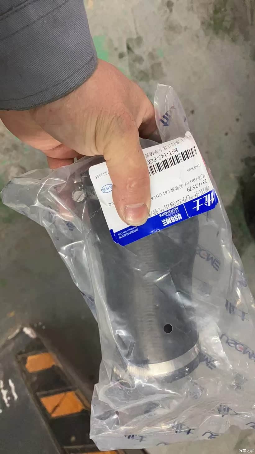

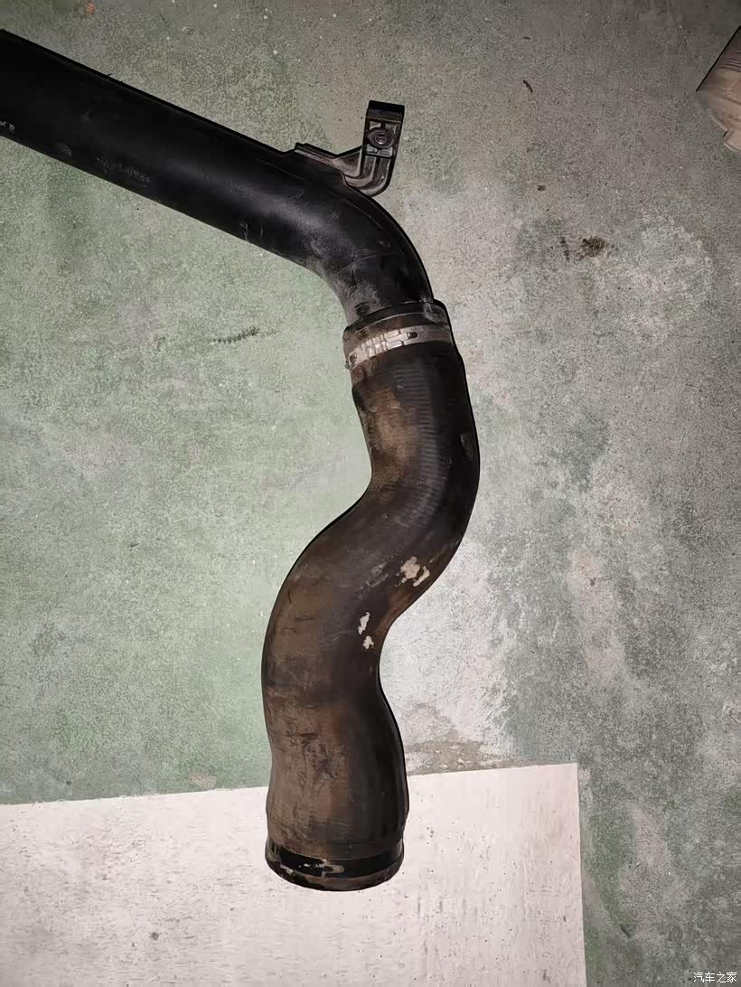

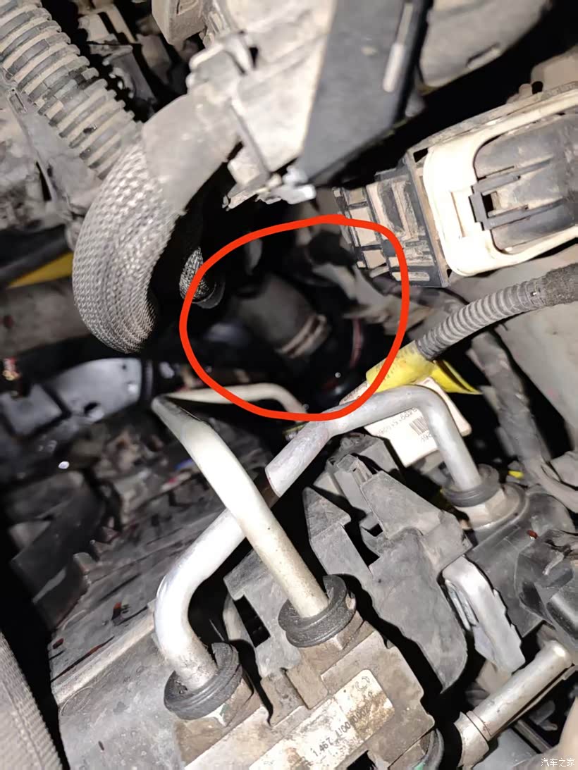

这个问题解决后,车子毕竟太老,整段进气管慢慢还是不行了,过了一年,三段式的进气管的最下面,我也发现有油渍。再次询问4S师傅,表示没有办法单独更换最下面的管子,必须全部换新
站在机舱前,从上往下拍,这段管子藏得很靠下

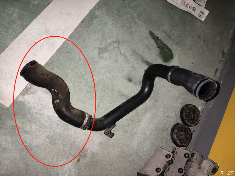

整段拆下后的样子,最底下这一段的外表有油渍,但没有找到裂口。整段新管子1000多大洋
就是为了换它
一年前换上的管子,白瞎了。躺在仓库备用

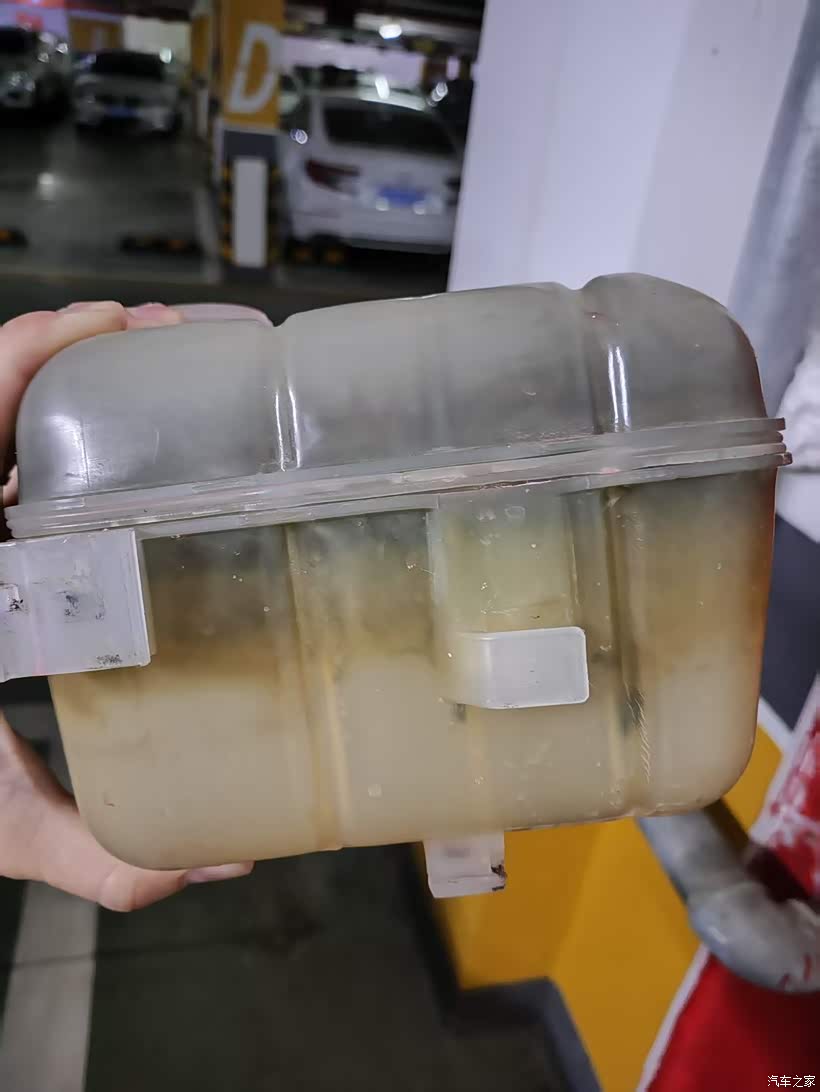

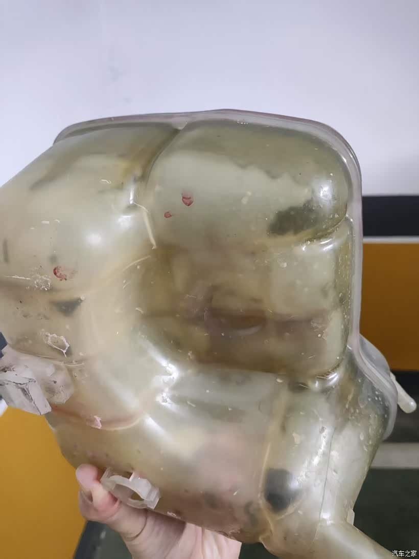

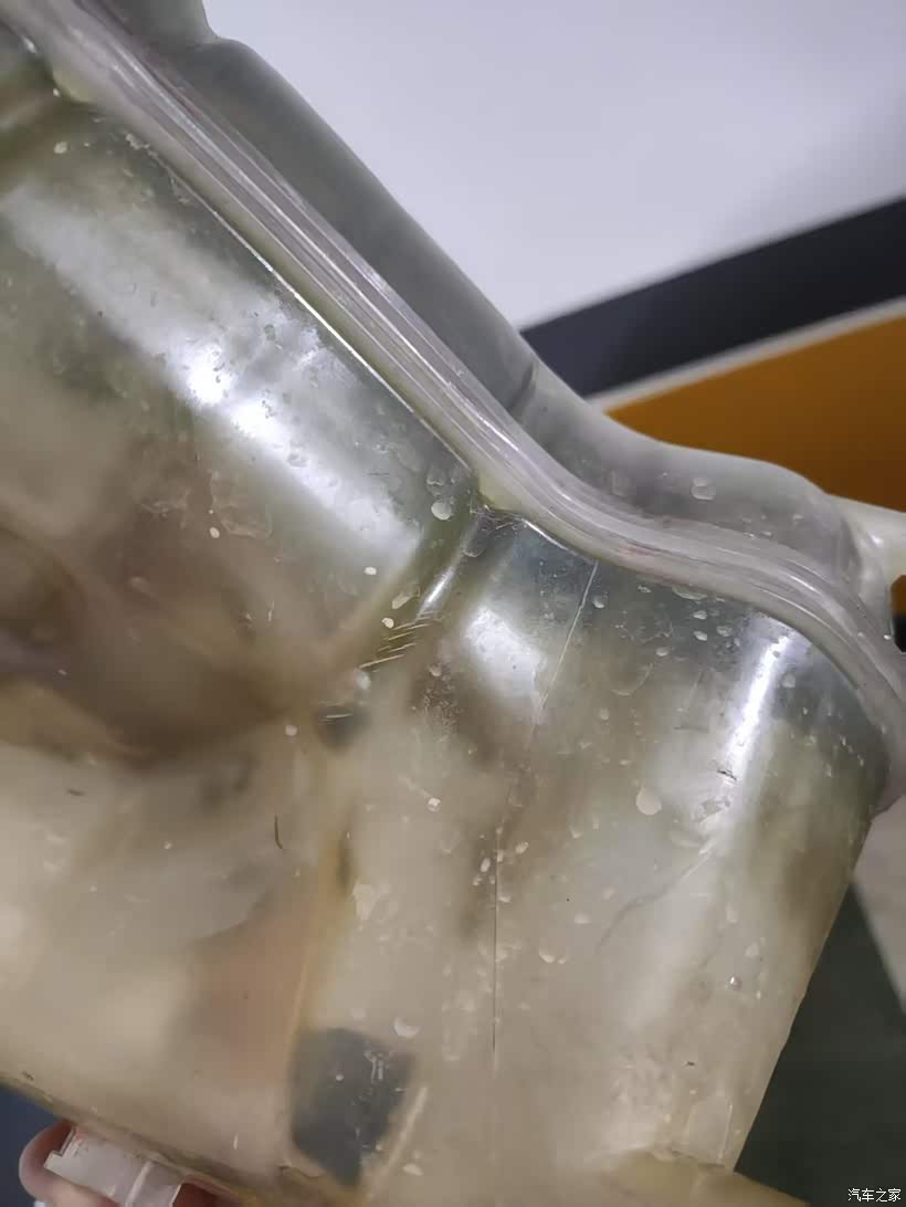

值得一提的是,换整段管子工程量非常大,要拆前杠、放掉一些防冻液,空调也要抽走冷媒,装完管子以后再充冷媒回去。既然这样,就顺带把副水壶也更换了,以免隐患。
5年前在4S换的水壶,质量真不戳
十年的车,这次换了第2个原厂水壶
这个位置有轻微裂纹,不影响使用
2年前机油散热器损坏,水壶里飘着的乳化物一直残留在里面,看起来像浆糊很不干净

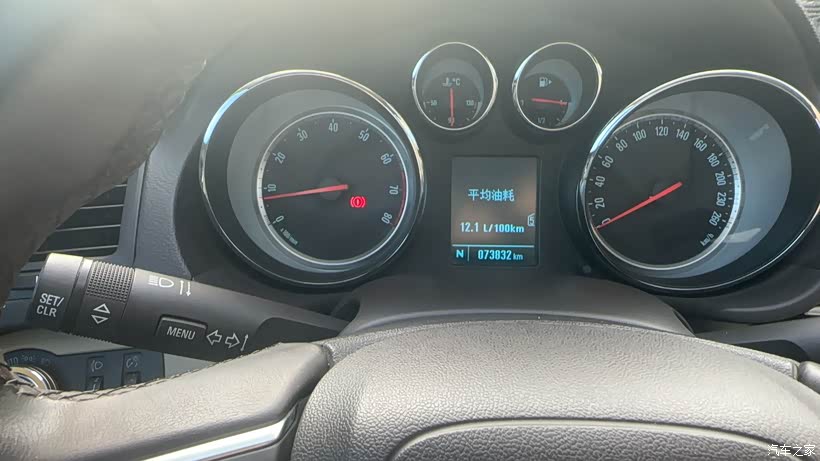

换完之后,除了49时速仍然有明显顿挫外,车子响应非常轻快,同样的路段现在跑下来的百公里油耗也降低了0.5的样子。不像原先要大脚油门才能迅速提速,那叫一个累,特别是突发提速需求时,必须切换运动档,发动机卖力地吼叫,声音也特别大,非常不爽。

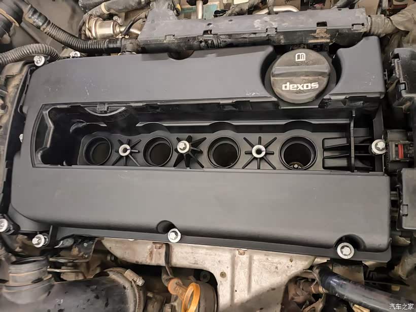

二、治疗气门室盖垫顽疾

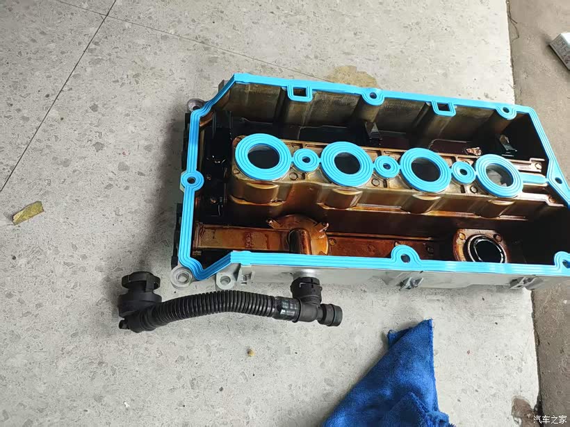

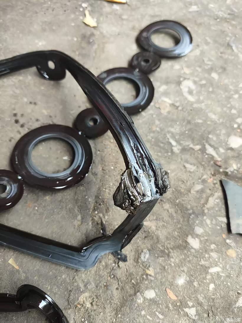

之前换的铝合金气门室盖,本身金属材质不可能漏油,奈何配套的盖垫是橡胶材质,不耐用,一年出头就开始渗油。想着都已经换了铝盖,今后只要频繁换盖垫,也不是不能接受。
后来发现是自己天真了,铝盖毕竟不是原厂,匹配程度不会这么高,加上金属温度高,紧挨着的盖垫损坏得只会更快。刚换好的新盖垫,才4个月,又开始渗油最终还是找了4S师傅,换了原厂盖子,3个月以来没有渗油。
铝盖匹配的黑垫子
折角处,是最容易被突破的地方
一年后,100多换了个蓝色的,也撑不了多久
目测匹配得还好,实际上未必
兜兜转转,还得是原厂货

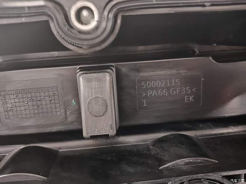

原厂盖子内部的数据信息
原厂盖子不附赠机油盖,师傅临时搞了一个。亏得我之前一直保存了旧机油盖,回家就替换上
装车
旧盖子送垃圾筒

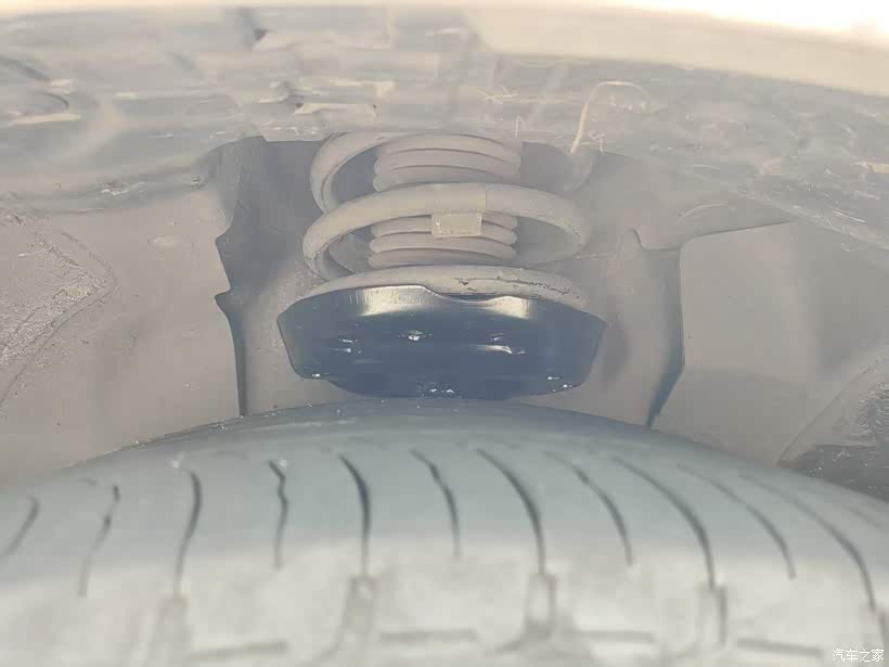

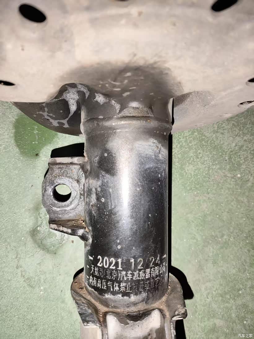

重点来了车子老旧以后,减震效果很差,低速过减速带的冲击感还是很强,沙石路面晃动有点大,日常驾驶传进车厢的噪音蛮大,乘坐体验挺差的。4条避震用了将近16万公里,虽然都没有漏油,但肯定要换了。果断找4S师傅全面排查了底盘件,该换的就换,能不换的也不浪费钱,咱的目的就是,一次性全搞定

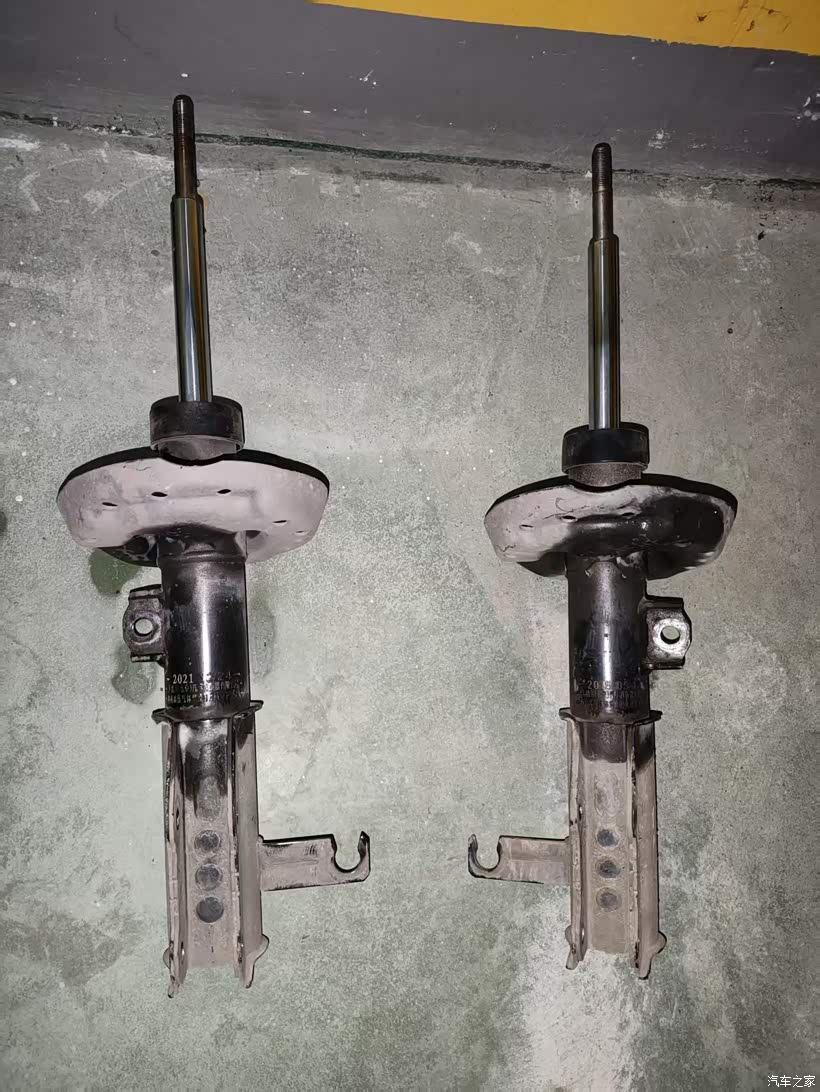

2条旧的前减震器,单独一根将近1000
左前减震是用了10年的
右前减震是2021年撞脱轴以后,4S维修更换的

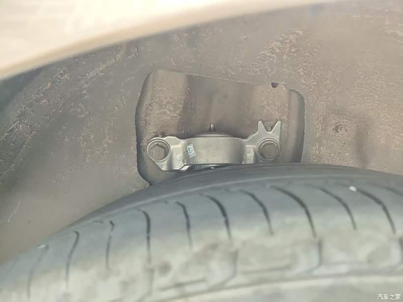

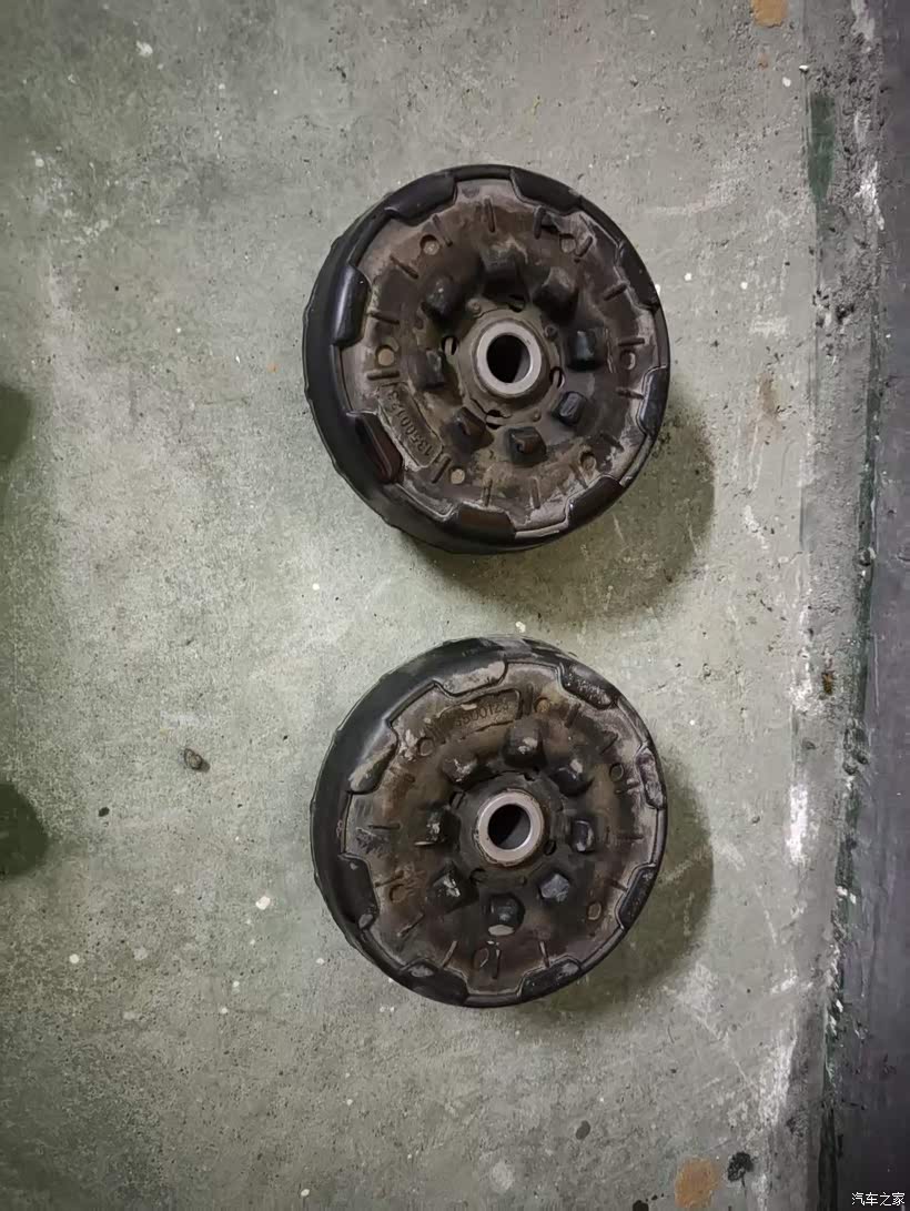

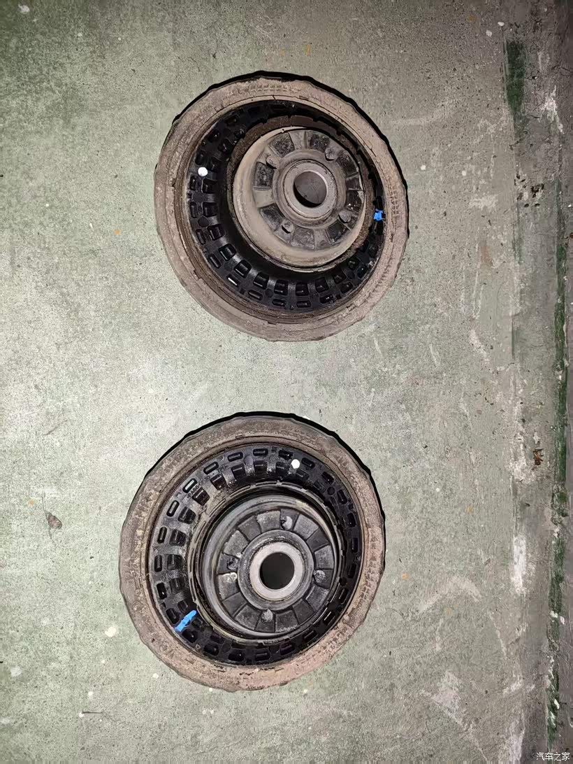

2个前减震对应的上部顶胶,也叫平面轴承
顶胶的另一面,这东西不贵,100多的单价

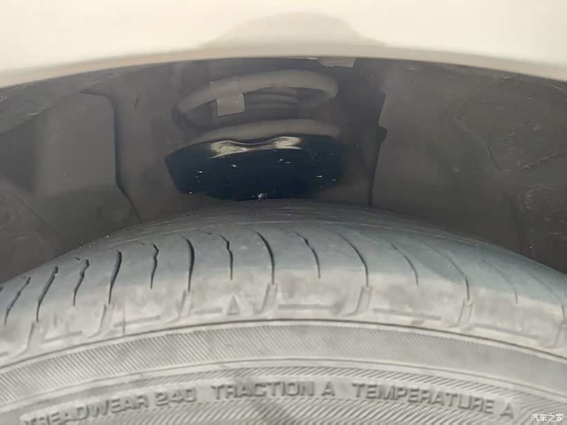

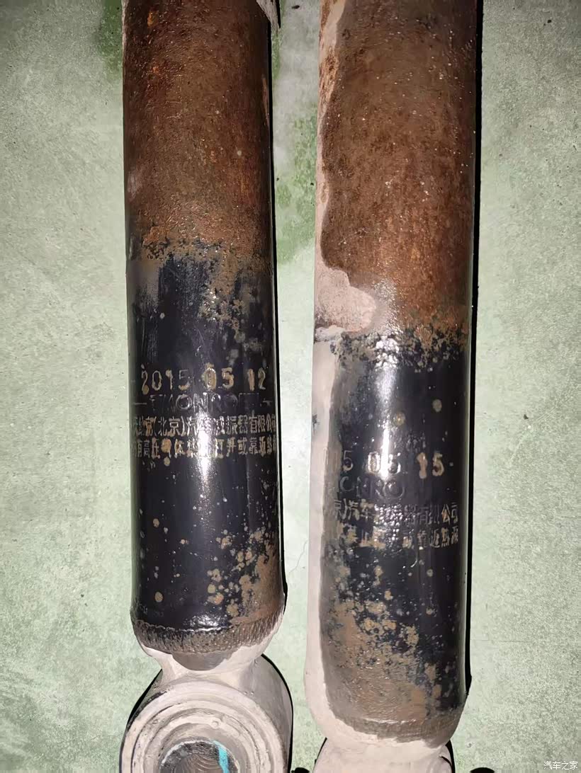

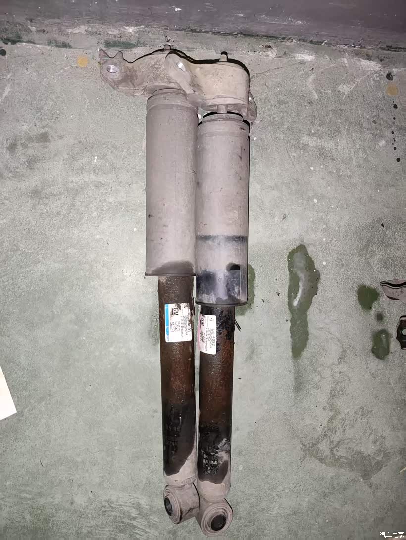

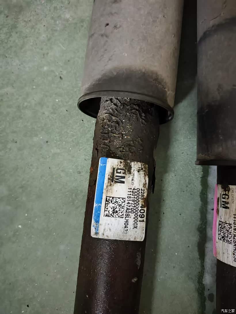

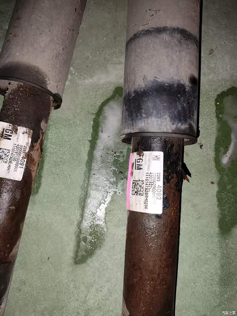

2条旧的后减震器,单独一根(包含外部的防尘套)700多

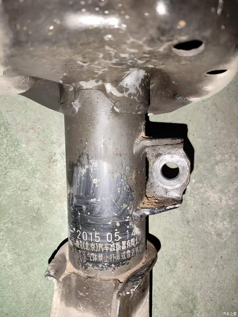

洗一洗,就看得出,原厂减震器是天***旗下的蒙诺品牌
后减震器生锈得比较明显,不知是不是因为防尘套多年前就掉下来了有关

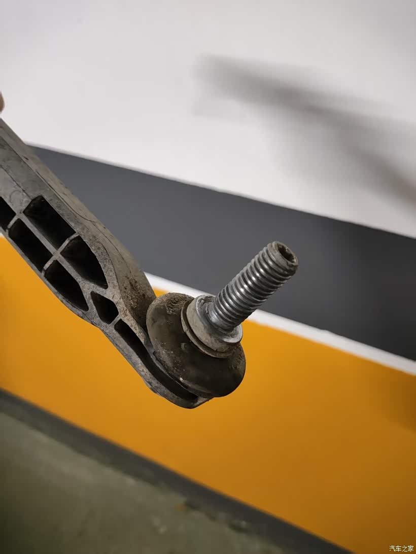

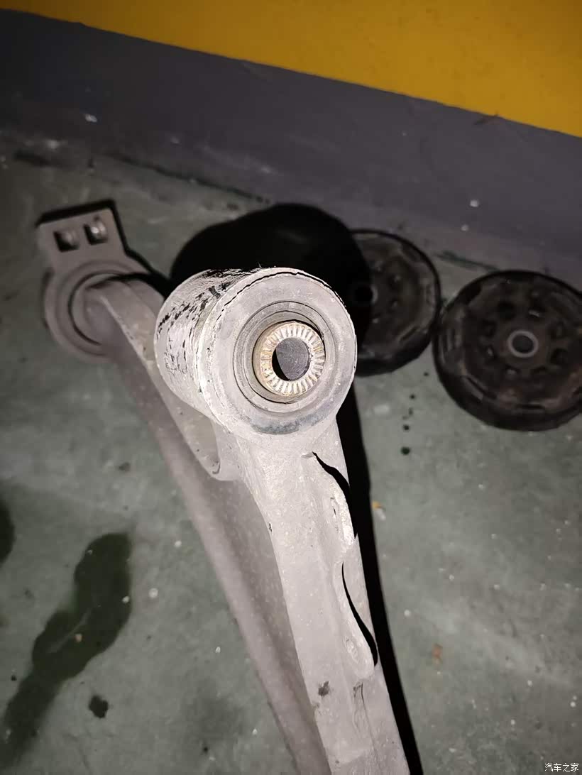

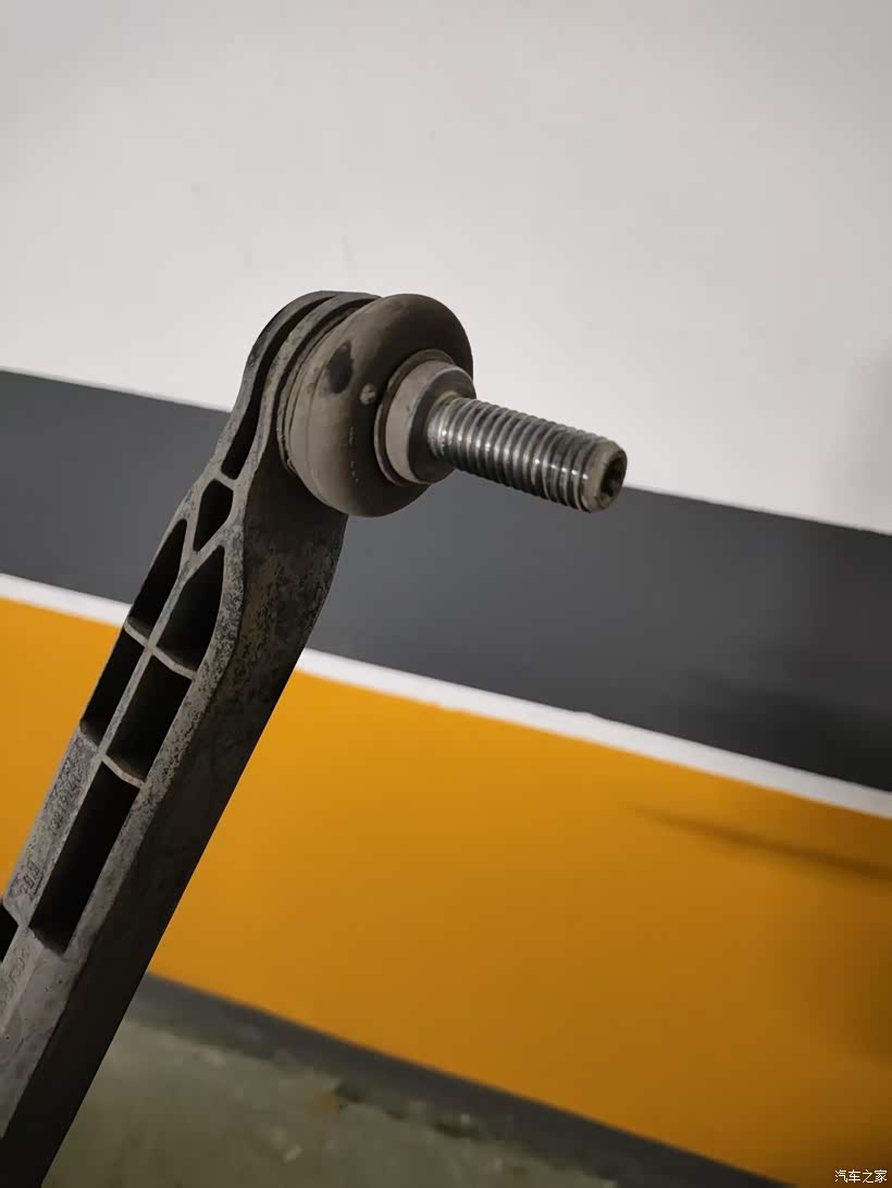

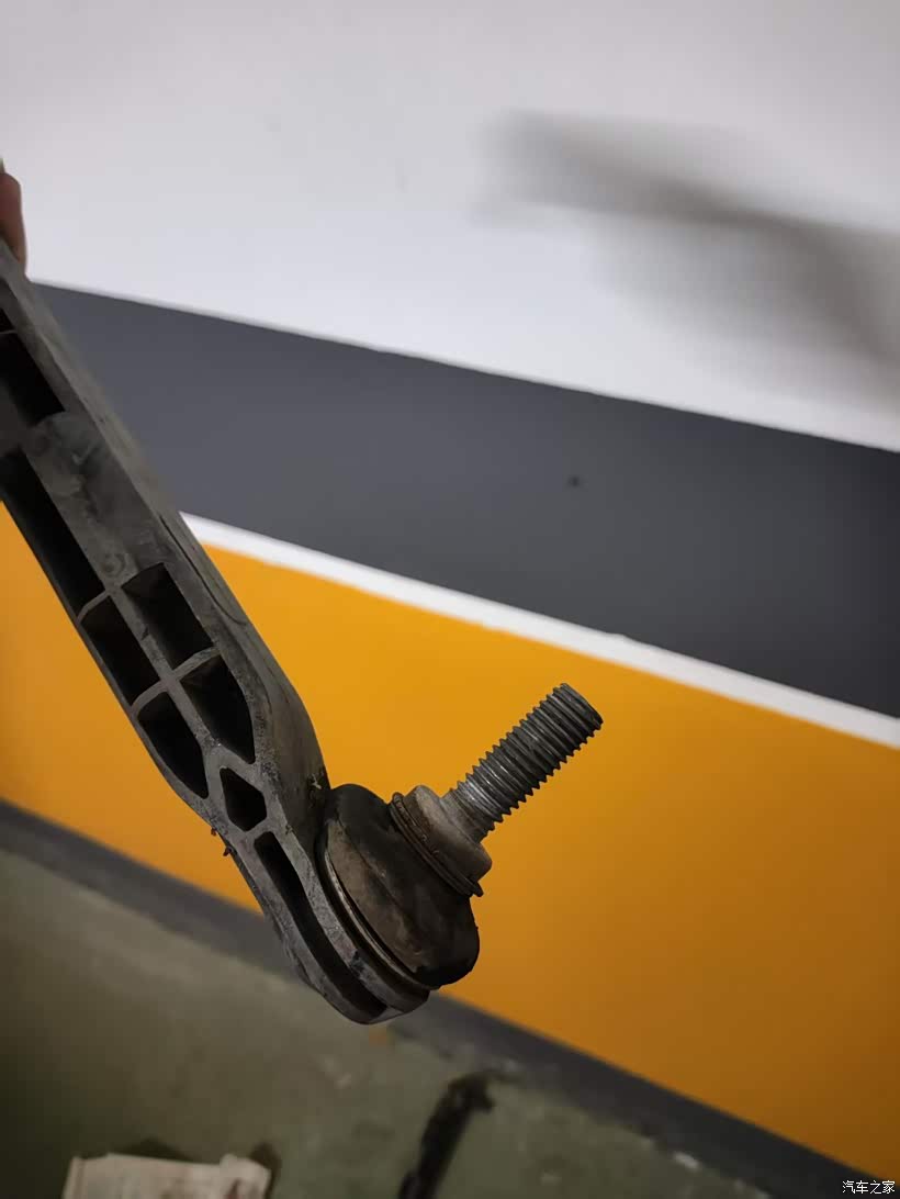

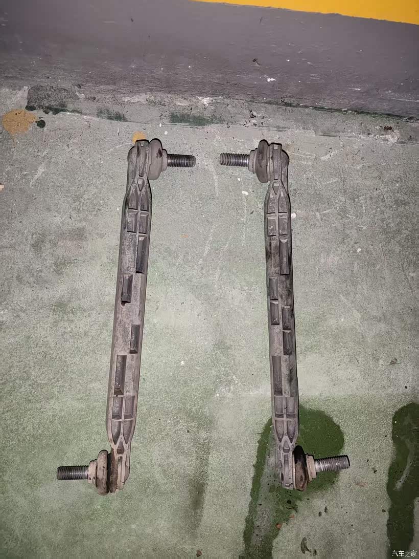

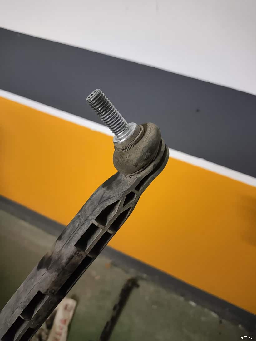

顺便换了前面的2根小吊杆,每根100
换吊杆其实是为了换两端的橡胶衬套,但不可能单独换这些小东西,只能整个全换
这根吊杆应该用了10年,橡胶衬套变形比较严重
另一根小吊杆,应该是2021年维修车子的时候4S给换过的

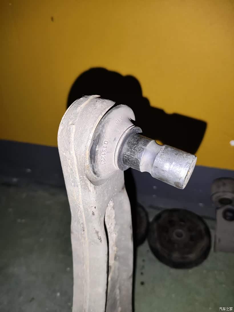

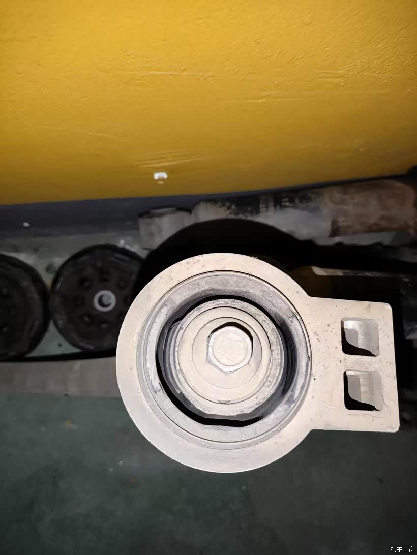

顺带更换的左前下摆臂。右前下摆臂2021年更换过,所以这次就不换了
下摆臂的第一个角
下摆臂的第二个角,肉眼看不出是否开裂,空间太小了
下摆臂的第三个角
一口气换的所有配件全家福(副水壶已经扔了)

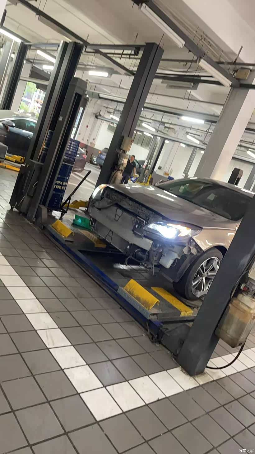

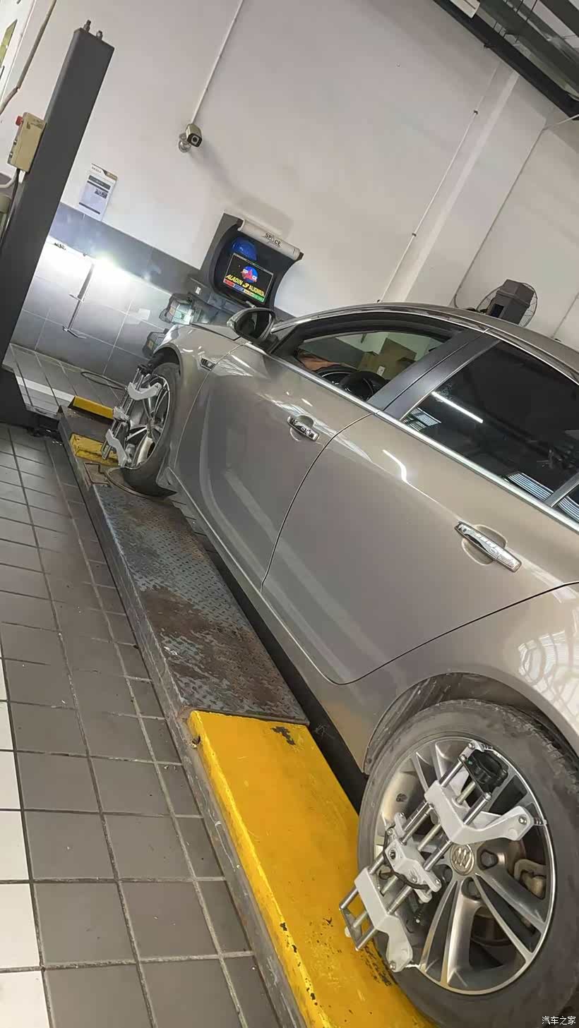

在做四轮定位,当时是同步更换的进气管,所以前脸也拆了
师傅说,因为全是换的原厂件,所以四轮定位的数据非常好,基本不需要调整,也不需要做应力释放
