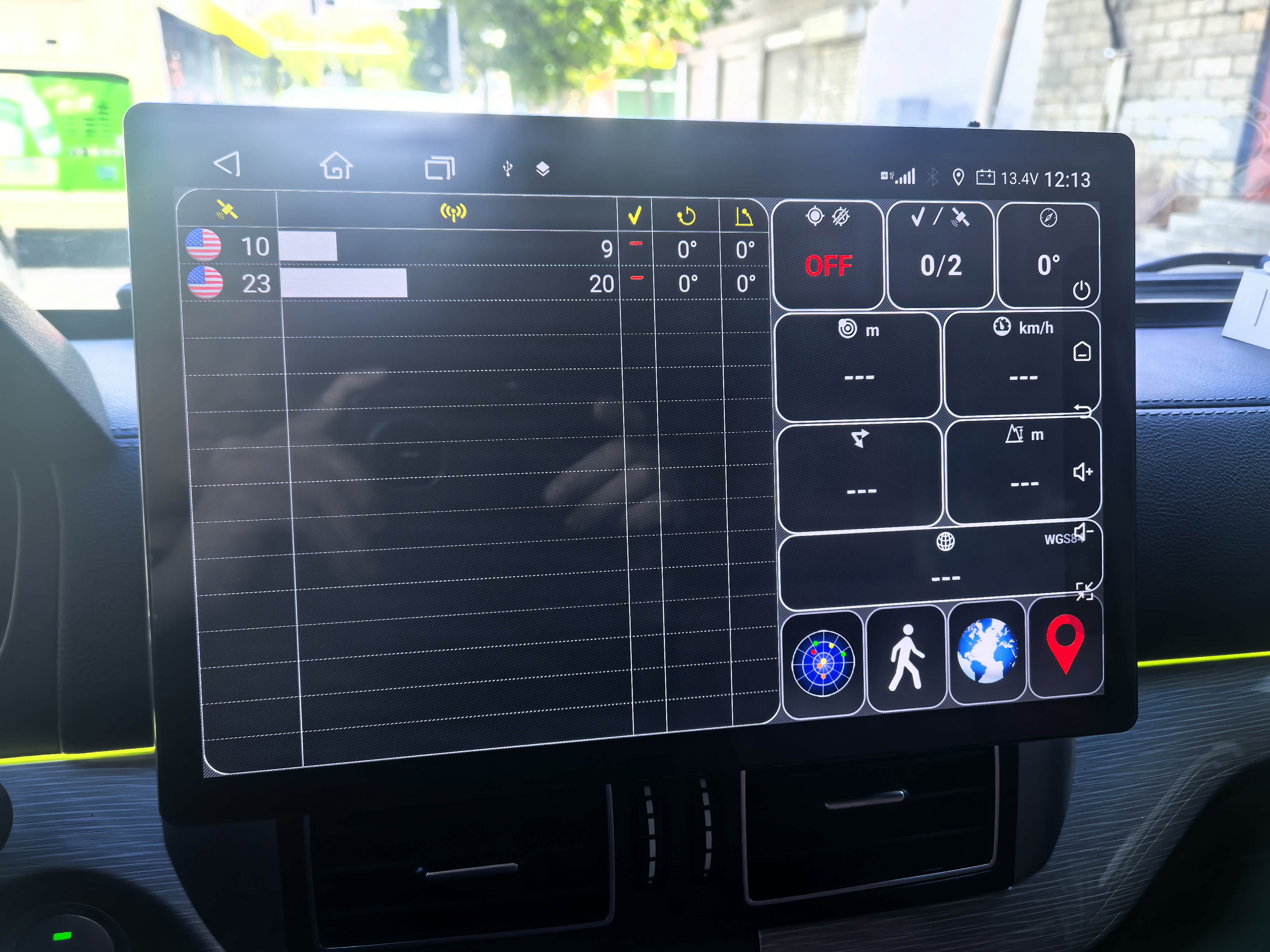

近期GPS一直不能定位或者偶尔有一次定位信号,网上收了一下这种情况还很多,说是只有更换模块才能解决

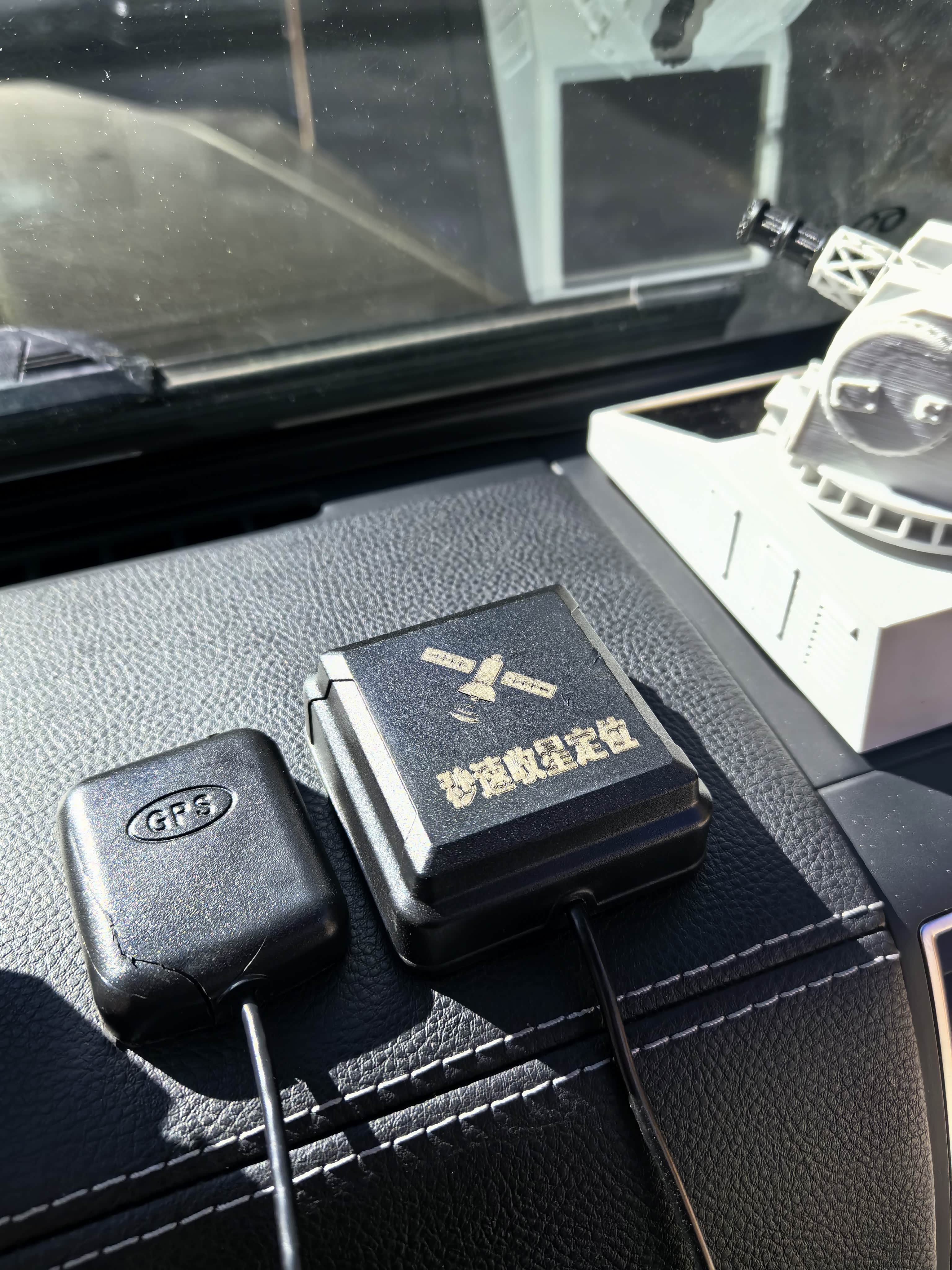

自己在淘宝找了一个高精度的GPS模块
对比一下,和原来的GPS模块体积差距很明显

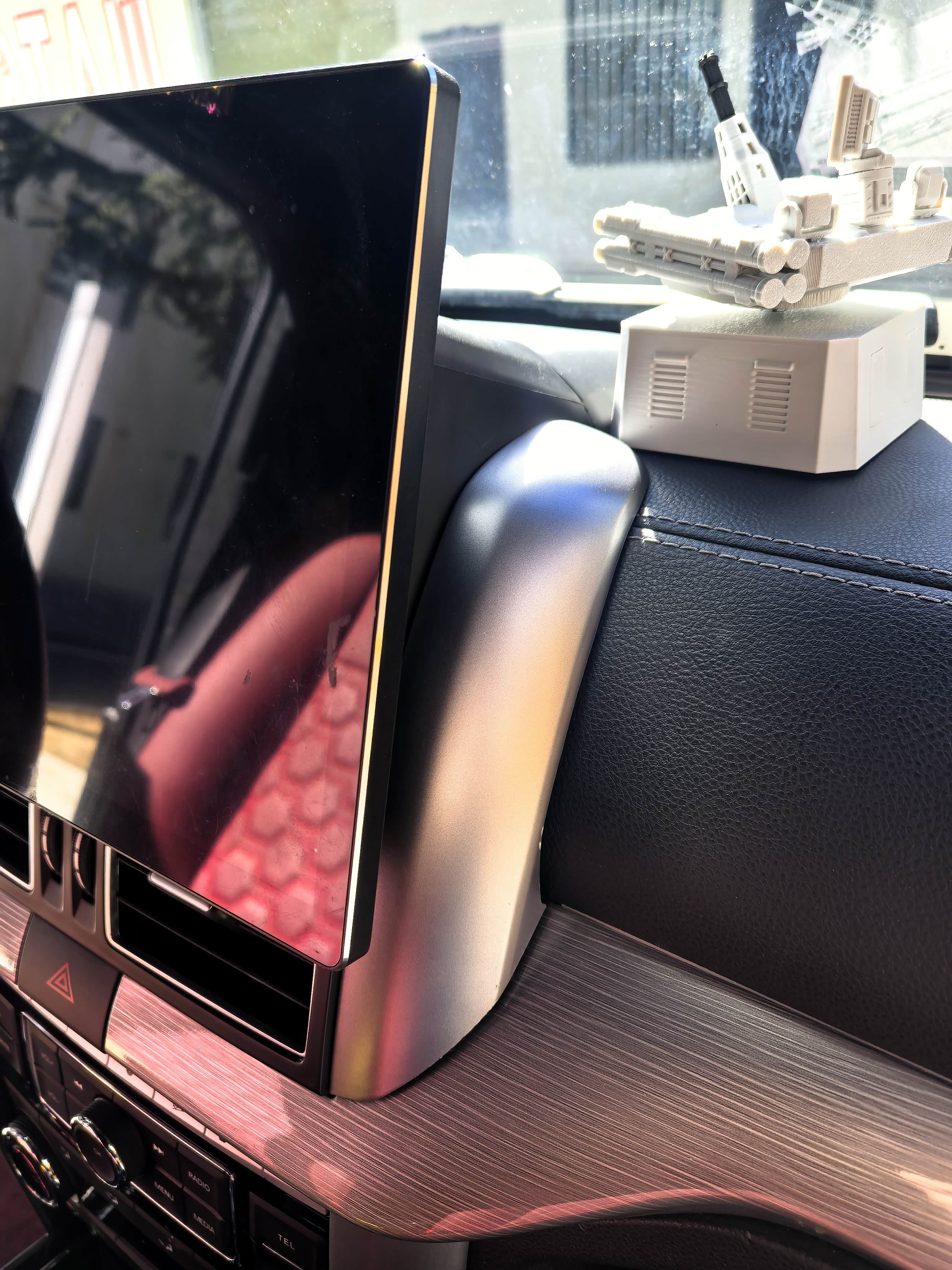

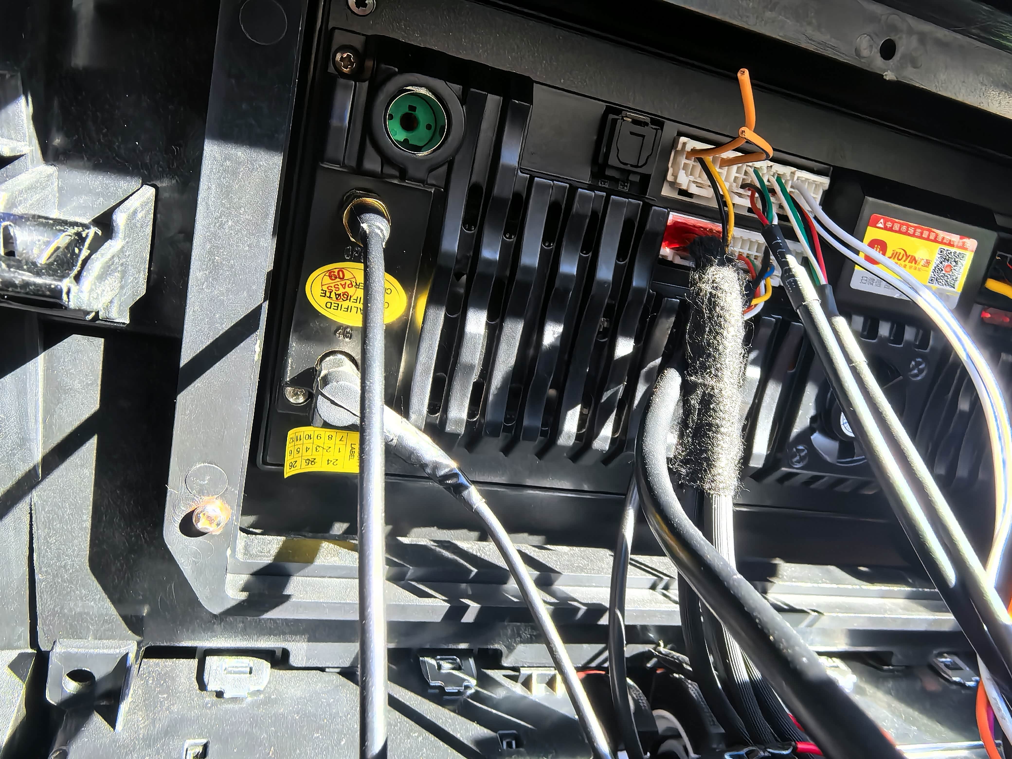

从中控台缝隙两边一翘,就可以把屏幕取下来

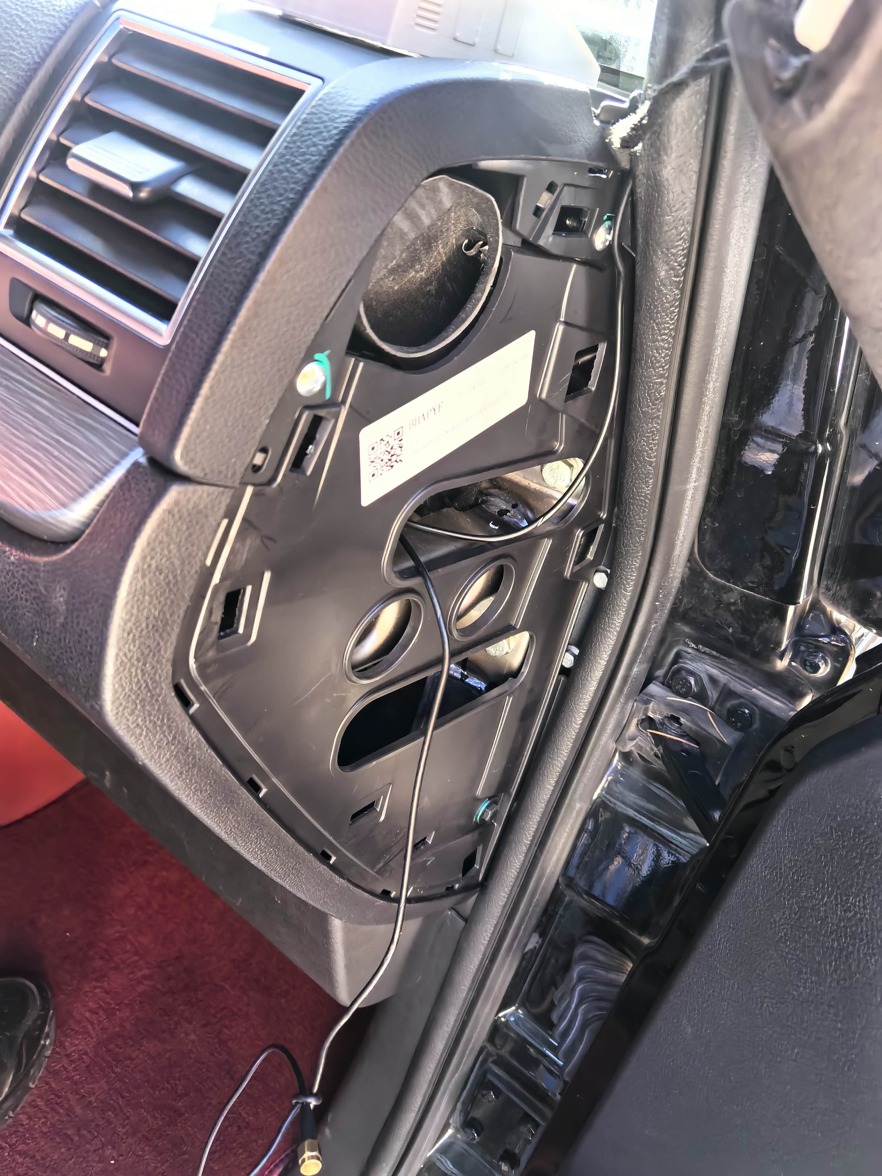

GPS接口直接替换拧上就完事
从右侧走线

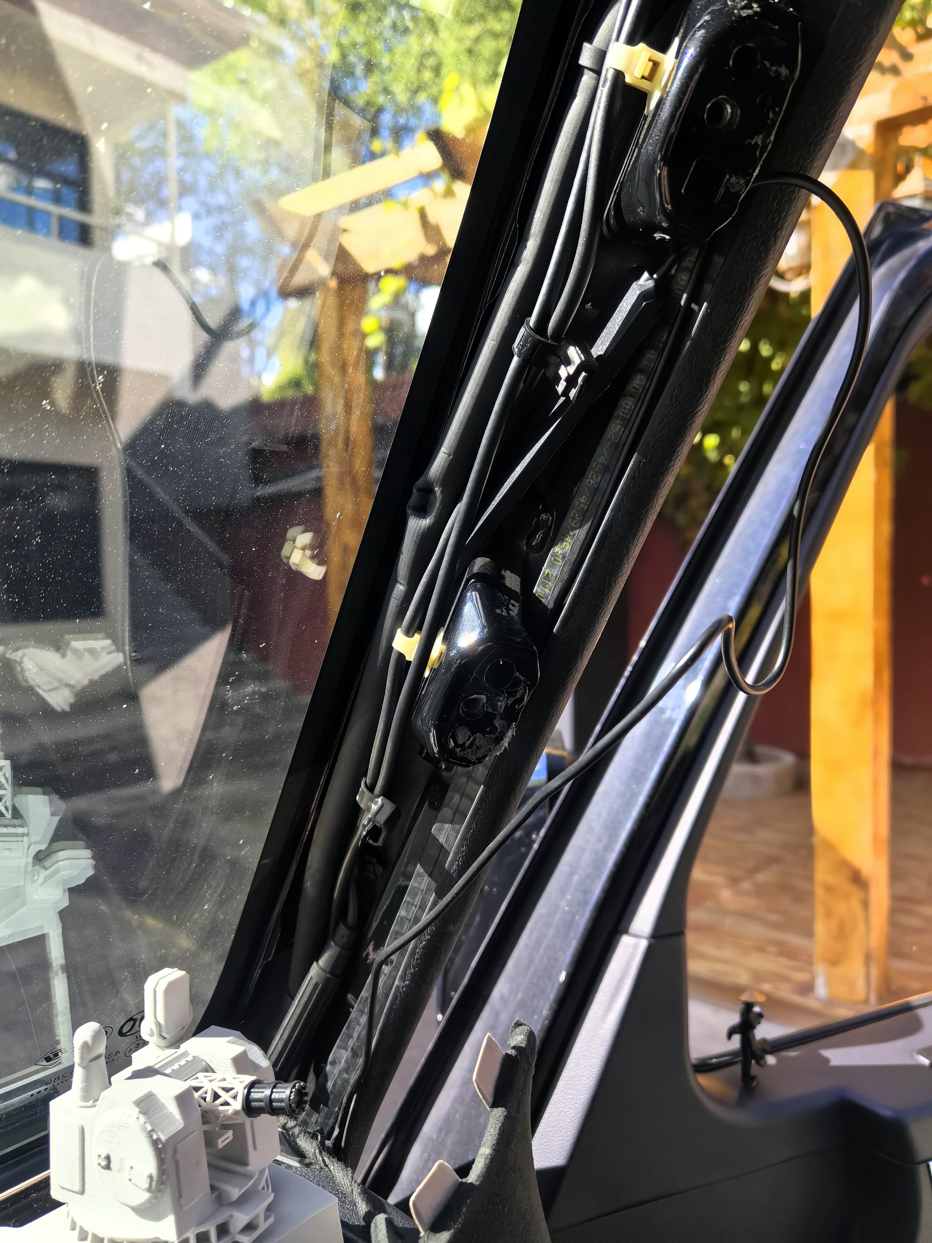

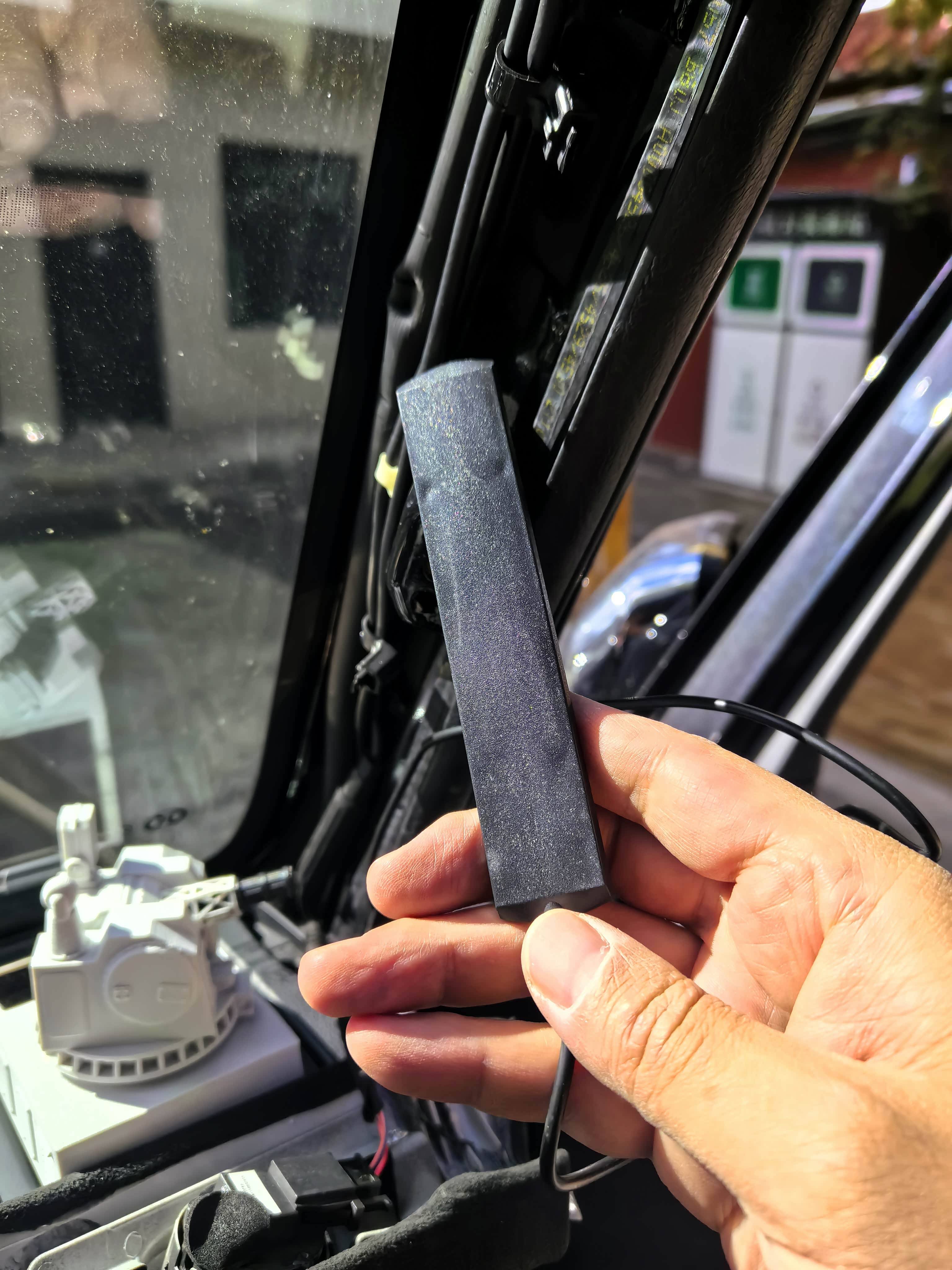

拆掉A柱把手2颗螺丝就可以把盖板取下走线
A柱里面的4G模块

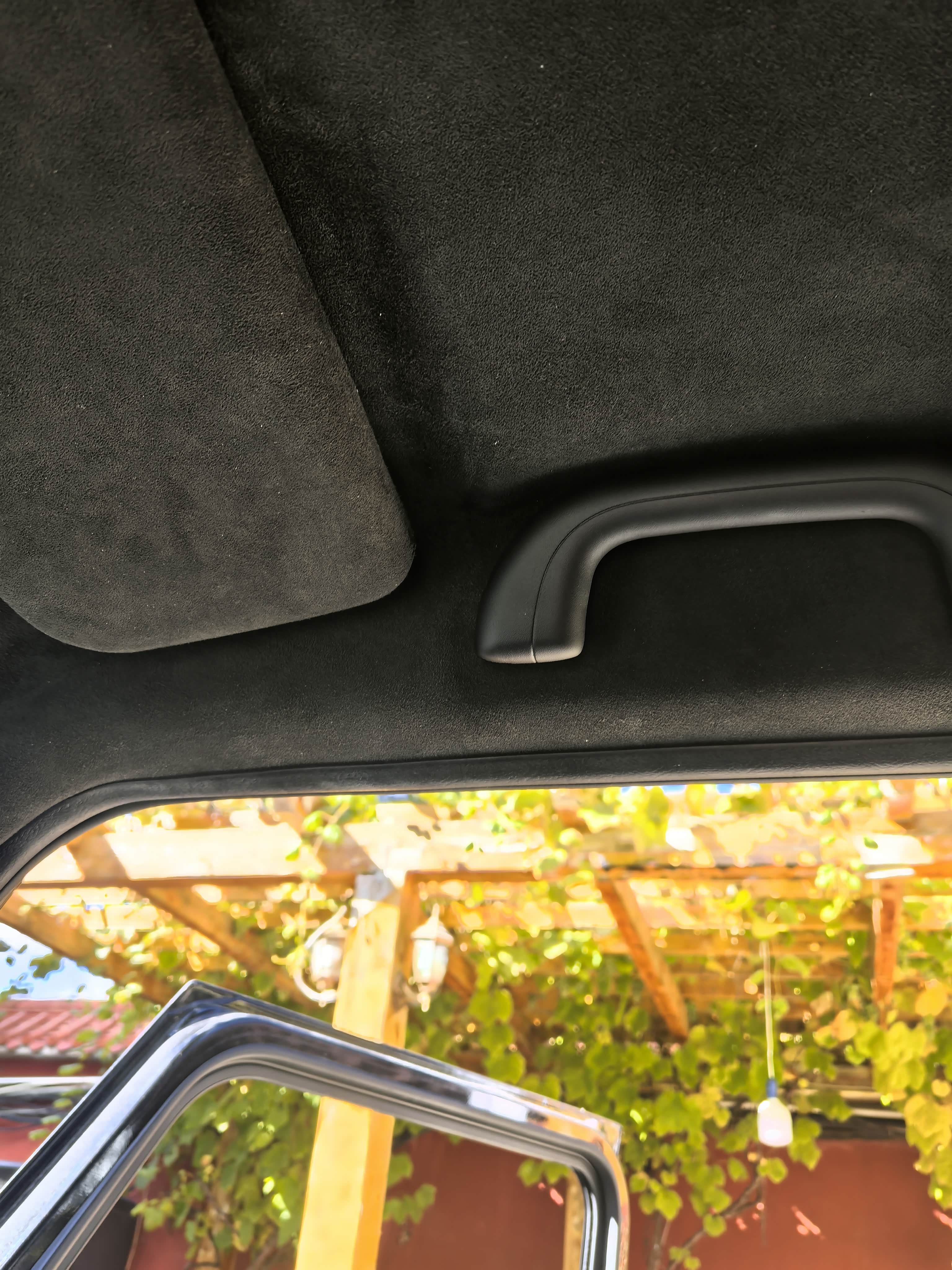

试了中控台和后视镜旁边几个位置,天窗上面信号最好,模块体积大塞不进去,门把手上面信号也不错

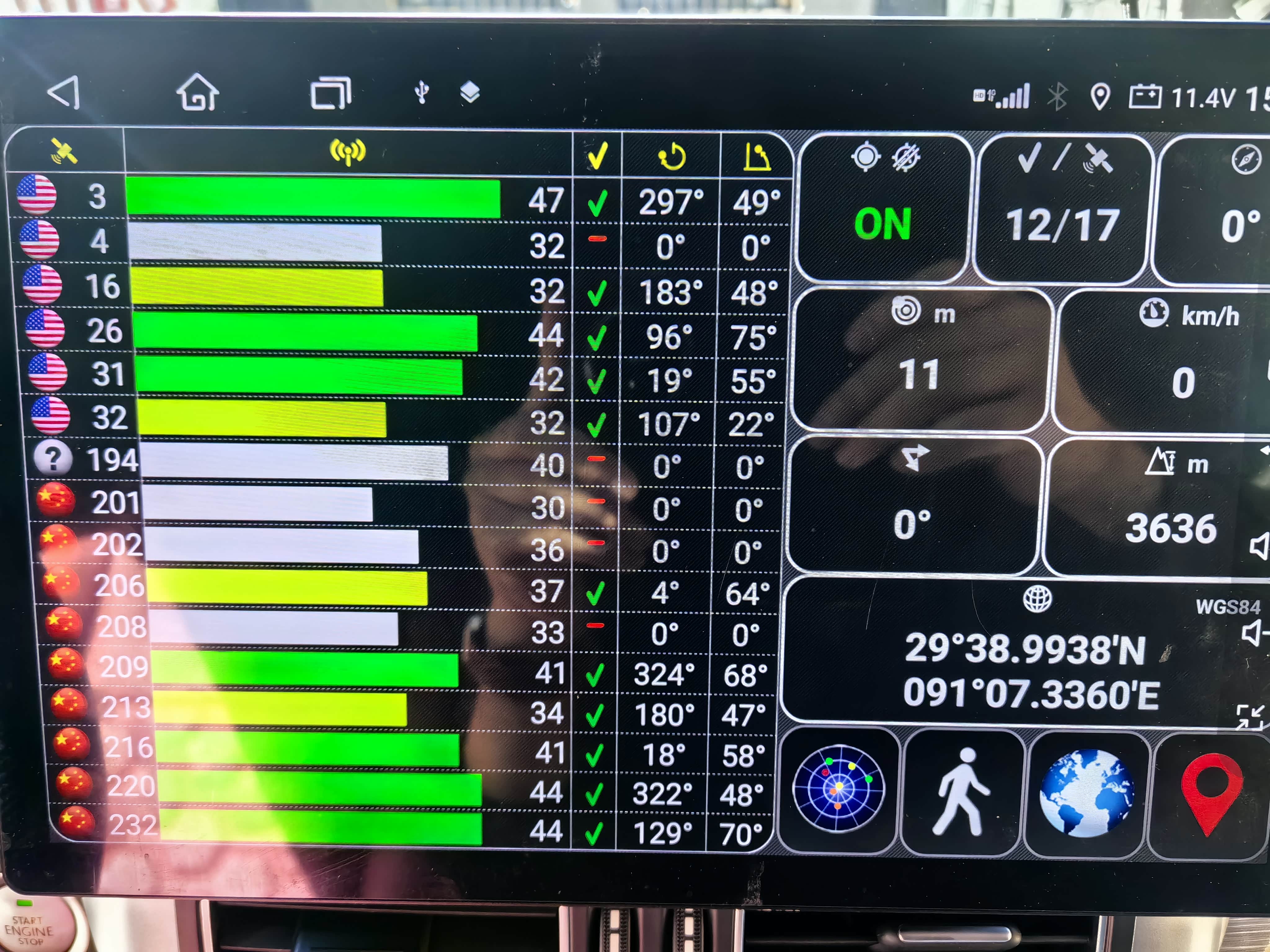

连续测试几次,热启动开机即定位,冷启动和重启都30秒左右定位,信号直接拉满。
全程历时不到30分钟。
