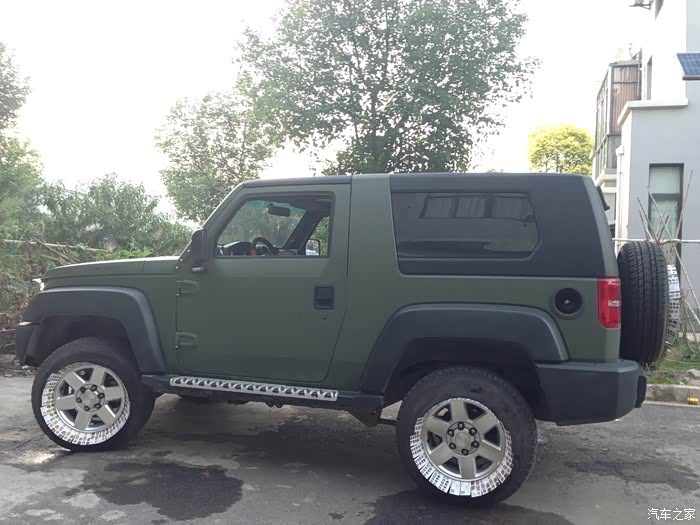

素车未做任何升高时
更换升高弹簧及避震后,屁股明显翘了,前后不协调
更换238/85/16MAXX轮胎后,车身再增高5公分
侧面看

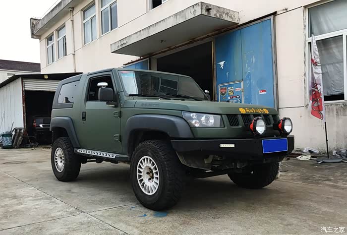

开出来,准备开工
前后差异明显

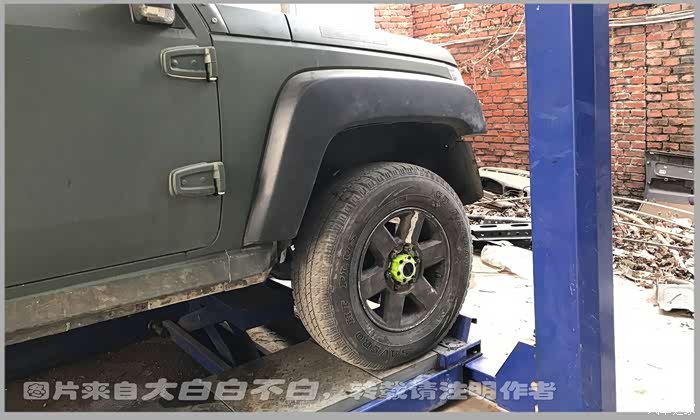

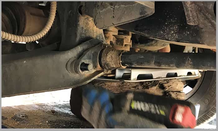

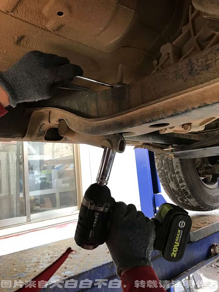

先抬起前桥,让扭力杆不受力
调整前,如前文所述,为配合整车升高,扭力杆已经拧到底,调无可调
拧的紧紧的

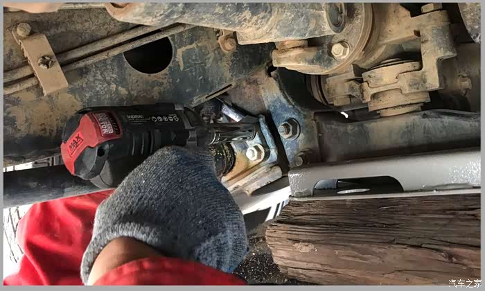

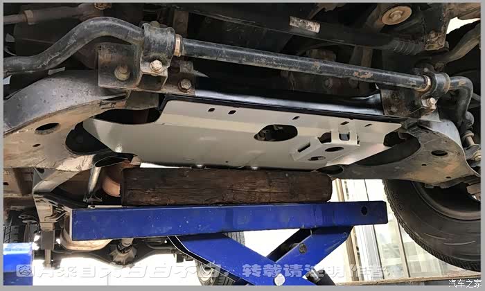

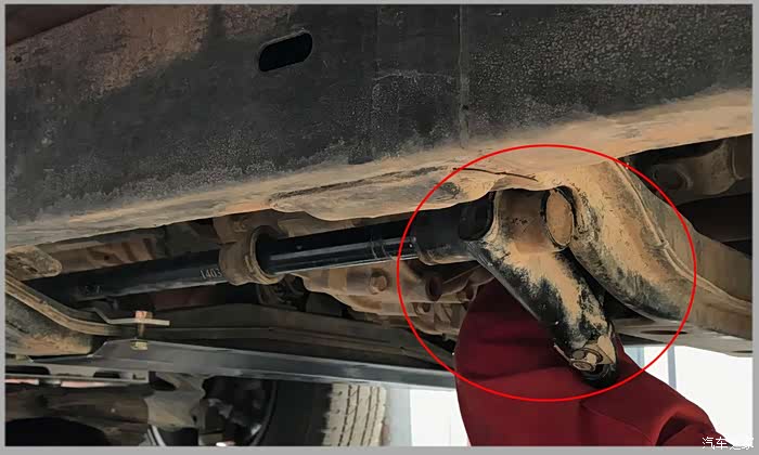

开搞,先拆后面
再来前面

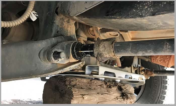

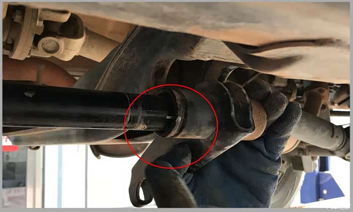

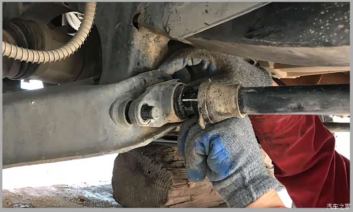

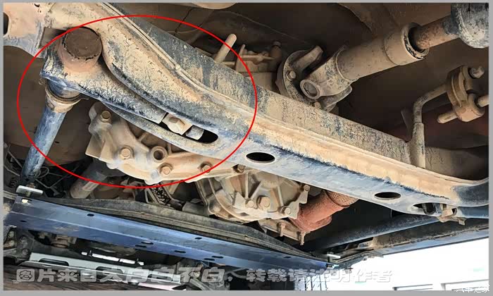

认准白线位置,这一端不需要错牙
拿开

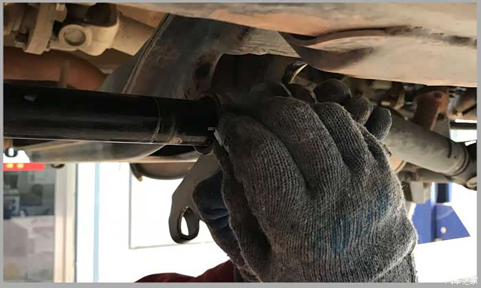

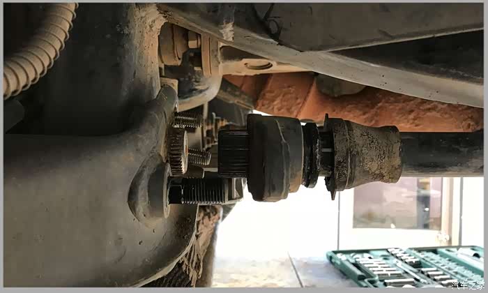

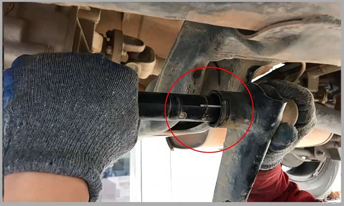

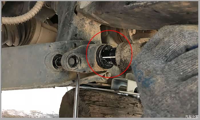

后面白线位置做记号

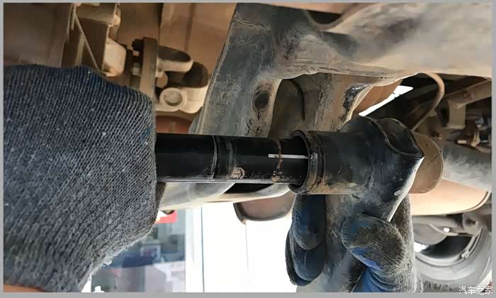

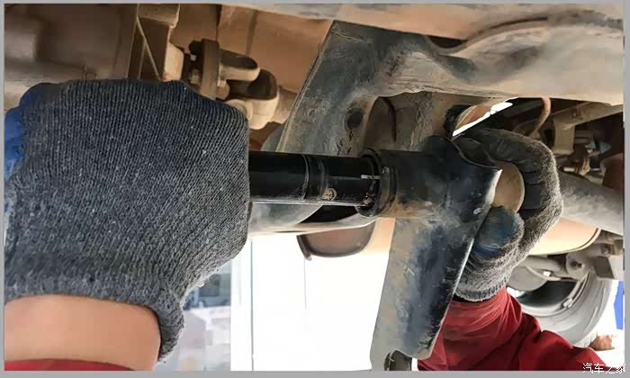

拉出来,错牙
升高二寸,错一个位置就行,不要贪多,前悬挂行程有限,会影响舒适性。

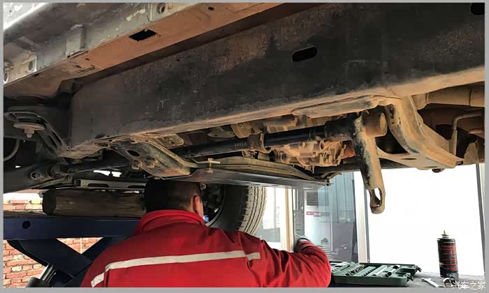

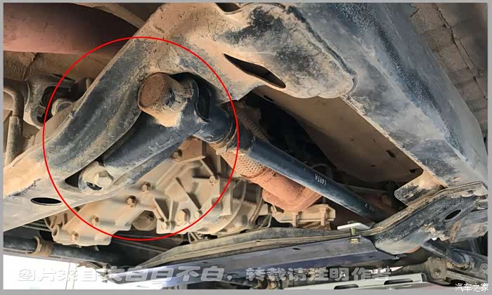

装回去吧
先固定前面
后边先不要固定,另一边同样方法处理

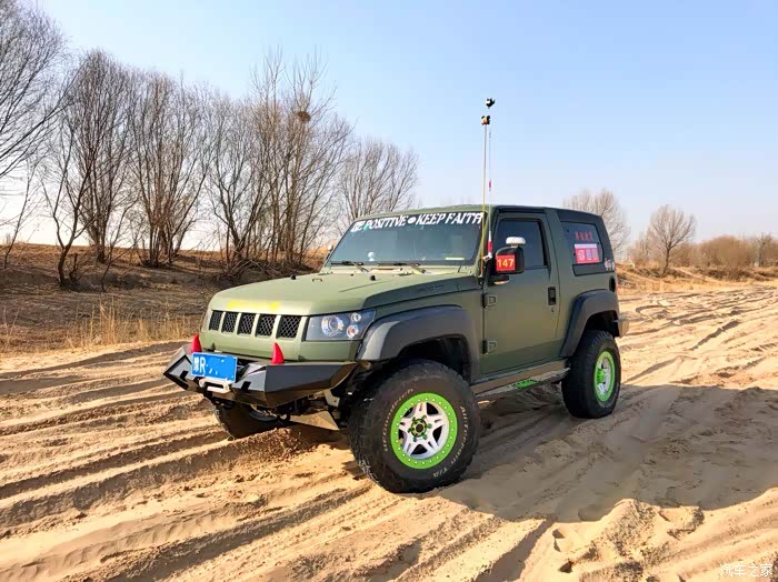

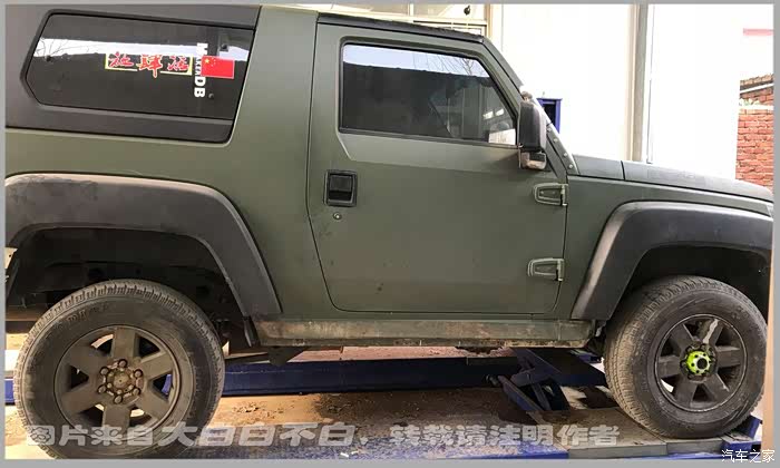

这是调整后的状态,不用拧到底那么夸张了
调整后车身状态
协调多了
