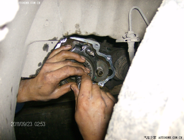

为节油,也为减少排放,99款捷达王更换五档柴油版齿轮作业顺利完成,不用搭下箱体,在车上直接拆下一部分箱体就可以更换了,试车效果很好,原车变速箱五档发动机转速3000转,时速为100km,更换五档齿轮后实测发动机转速2500转,时速为95km,提高了速度,降低了转速,这只是更换齿轮后短距离试车所得结果,未再作更高速度的测试,油耗情况须待跑一次高速后再来说明吧;齿轮更换后顺便也把齿轮油一起更换了。现在上图:

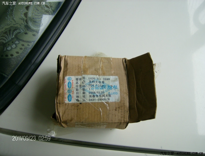

齿轮产地是这里:长春市东风大街

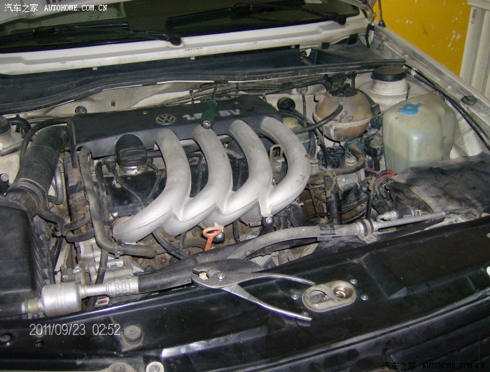

五阀发动机,动力性很好

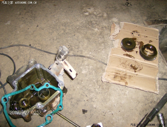

拆下来的原车齿轮和变速箱一端箱体

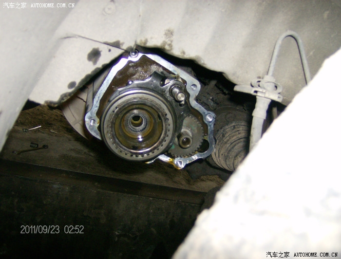

装上柴油版五档齿轮
不用搭下变速箱,在彻底直接拆开箱体的一部分就可以了,这是新齿轮更换完毕的情况。
