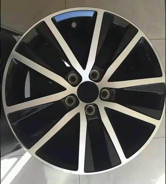

17款捷达原车15寸轮毂,能换16寸吗?换完有影响吗?
原车15寸轮毂想换运动版能换16寸换完会刮吗
  • baozijiaozi
  • 发信息
  • 精华:0帖
  • 帖子:5帖 | 267回
  • 注册:2013年7月7日
  • 来自:吉林 长春
  • 爱车:捷达
发表于 2017-10-2 20:22:11
轮毂可以换成R15或者R16的,
如果R14换成R15的,可以选择换成运动版的轮毂,
轮毂宽度是6J的,建议你选用195-55-R15的轮胎,
当然你也可以用185-60-R15的轮胎,但是宽胎更好,
如果想换R16的 需要换轮毂的,轮毂的尺寸是6.5J的,
需要注意的是不太适合用215的宽胎,215的宽胎需要7.0J的,尺寸宽太多,影响转弯,
你可以参考可以换成运动版朗行的轮毂,各种参数还比较贴合原车。
轮胎建议选用205-50-16的,尺寸小众,但是还算好预定,
不建议换成205-55-16的轮胎,计算结果如下,
你可以在网上找个轮胎计算器,自己计算下就知道了,
换完宽胎后,油耗有点增加,
但加速,刹车还有过弯比原配的轮胎好多了,逼格也有提升,
希望对你有帮助!!

发表于 2017-10-6 09:09:30 | 来自 汽车之家Android版
baozijiaozi 2017/10/02 20:22:11 发表在 地板
轮毂可以换成R15或者R16的,如果R14换成R15的,可以选择换成运动版的轮毂,轮毂宽度是6J的,建议你选用195-55-R15的轮胎,当然你也可以用185-60-R15的轮胎,但是宽胎更好,如果想换R16的 需要换轮毂的,轮毂的尺寸是6.5J的,需要注意的是不太适合用215的宽胎,215的宽胎需要7.0J的,尺寸宽太多,影响转弯,你可以参考可以换成运动版朗行的轮毂,各种参数还比较贴合原车。轮胎建议选用205-50-16的,尺寸小众,但是还算好预定,不建议换成205-55-16的轮胎,计算结果如下,你可以在网上找个轮胎计算器,自己计算下就知道了,换完宽胎后,油耗有点增加,但加速,刹车还有过弯...

发表于 2017-10-7 13:30:28
SP2O_影子 2017/10/07 10:55:15 发表在 15楼
哥,我是2017自舒,原轮胎是185 60 R15,现在想买套雪地胎,请给推荐用什么尺寸好,可以用195的吗?是195 60 15还是195 55 15还是195 65 15?不胜感激。
用195-55-15的,我现在的轮胎包括冬季胎都是195-55-15的。

发表于 2017-10-3 11:19:15 | 来自 汽车之家Android版
既然运动版以及豪华版都是16寸轮毂,轮胎是195/55r16。完全可以放心大胆上高配,人家厂家都认可了,何必犯本本主义。照本宣科轮胎计算器比不上厂家测试。直接升级运动版配置,动力,油耗,刹车,转弯,高速,以及应对中国各种路况,你的小捷达虽然比国产车简陋,但是还是城市小流氓

发表于 2017-10-6 09:44:33
s880088 2017/10/06 09:09:30 发表在 8楼
我的原车轮胎尺寸是185/60 R15的,如果换成16寸的轮毂,还可以用原车轮胎吗?
不可以,换成205-50-16的,原车是15寸的,16寸的轮毂根本就安装不上。

发表于 2017-10-6 22:18:39
s880088 2017/10/06 21:38:31 发表在 11楼
要是换205 55R16的对车辆有什么影响呢?
看我最后给你回复的计算的图片,
另外新旧轮胎直径差值太大,
时速表不准的。
