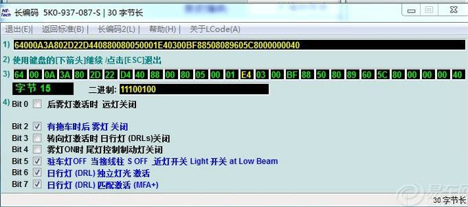

21、日间行车灯开关

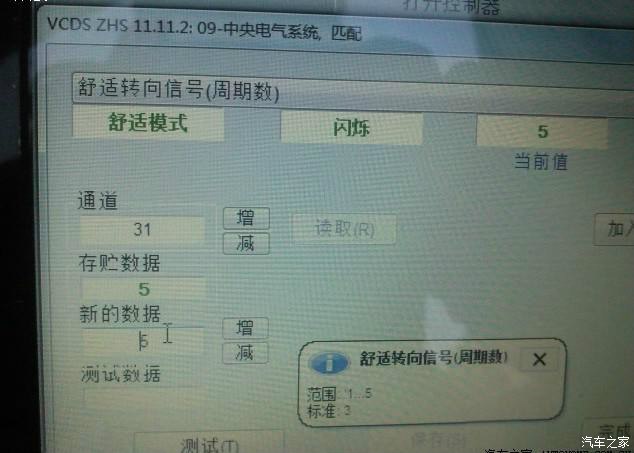

雾灯转向三下变五下
09中央电气系统——匹配10
注:在仪表盘设置里,灯光视野选项 ,选择默认设置,不然转向灯还是闪三下

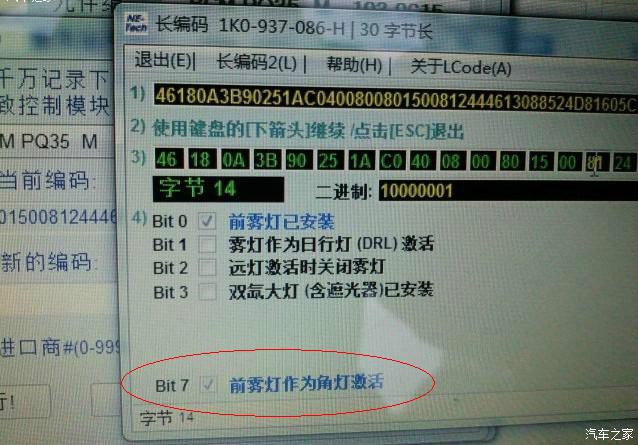

雾灯转向辅助
09中央电气系统——编码控制07——长编码帮助
注:打开大灯的情况下,才适用!

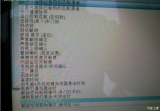

09-中央电气系统> 匹配-10 > 自动锁: [0] >>> [1]
单门解锁
(按一下只开左前门,连续按两下开所有门);
   09-中央电气系统> 匹配-10 >选择性(单个)车门锁: [0] >>> [1]

自动解锁
(拔钥匙开锁);
  09-中央电气系统> 匹配-10 > 自动解锁: [0] >>> [1]

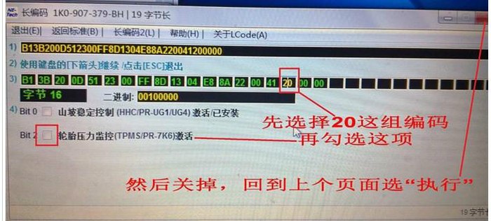

免费胎压监测!!!!!!!!
 (胎压报警,但出现报警后需要连电脑5053线才能复位)
   03-ABS制动 > 编码控制-07 > 长编码帮助: 勾选”轮胎压力监控(TPMS/PR-7K6)激活”[/或倒数第五位0改4]

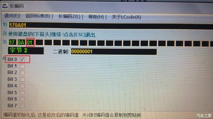

   17-仪表板> 编码控制-07 > 长编码帮助: 最后一位0改1

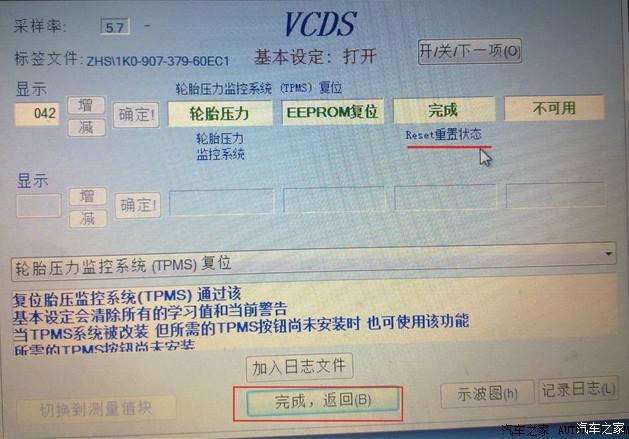

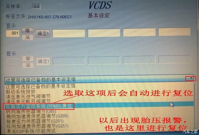

复位胎压报警
   03-ABS制动 > 基本设定-04 > 填入042> 确定
 > 下拉选择轮胎压力监控系统(TPMS)复位

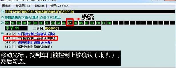

锁车音
不确定要加喇叭
然后还要Bit4车门打开后电动车窗/天窗未激活打钩(否则不能激活的)

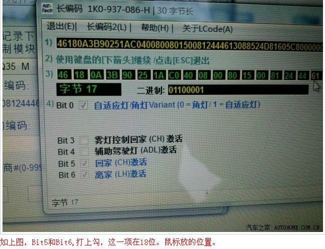

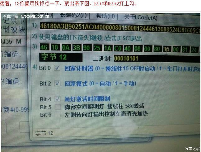

离回家功能!!!!!!!
(要有自动大灯才能开启,而且如果不是原厂的雨感模块,是后装的天高模块的话,只能实现手动开启回家模式,离家模式必须原厂才行)
选择模块——09中央电气系统——编码控制07——长编码帮助
日间行车灯开关

仪表胎压储存
1、 进入03-ABS制动 2、编辑编码控制 进入长编码帮助 3、字节16勾选Bit1胎压复位存储有效、Bit2轮胎压力监控、两个选项 字节17 勾选 Bit2轮胎压力监控,仪表盘控制 4、进入17仪表板-控制编码器,将编码171A00改为171A01,执行。5、进入19-CAC网关 进入网关安装列表:选择4C-轮胎压力监控。设置后退出,拔出钥匙,重新连接,检查网关列表,全部OK。
原来有开通过胎压监测只是没有仪表显示的,直接将的ABS长编码改成
在倒数第五位数加2,倒数第三位加4。(原车有胎压开关的也可以)

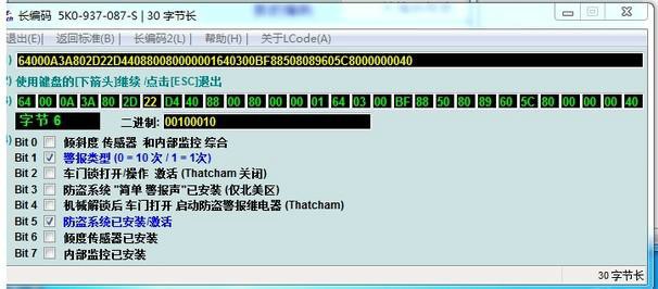

开启防盗报警功能:09中央电气系统 Byte字节6:
将‘Bit4 机械解锁后车门打开 启动防盗报警延迟’选择上
将‘Bit5 防盗系统已安装/激活’选择上。
选择以上功能后就开启了防盗报警功能了。
