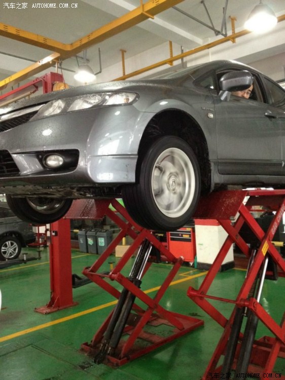

真的质疑东风本田变速箱的质量问题,2年半的车,刚刚开了3万公里,刚做完保养,在4S店,感觉行驶中有哗啦啦的异响,去东风本田的4S店检查,第一次居然说没有问题,实在是响的心烦,在哈尔滨6号哈尔滨迎来12年最大雪天时又去了4S店,找师傅一起路试,告知,如果不是内球笼损坏就是变速箱问题。告知需要拆掉右半轴,才可以看到问题。费用200元,拆了右半轴,卸下了球笼,发现无问题,随即看到变速箱铜轴出来了,告知,差速器坏了,需要更换差速器,差速器费用1639,分解变速箱费用3600元,已经到这份上了,只能希望尽快到配件(差速器)修理好车。于3月8日一早接到4S店电话,告知,要去4S店详谈,说分解了变速箱,发现了很多问题,不光是差速器坏了,变速箱中铜轴折了,导致变速箱阀体损坏,里面被刮了很多铝屑,70%的零部件需要更换,费用加上工时费在28000左右。晕死,刚刚过保的车怎么会出现如此严重的问题,最终决定:既然出保了,4S店费用如此之高,不如去宣化街淘一淘拆件变速箱,功夫不负有心人,终于找到了,赶紧去4S店把车拖走,同时等待北京发来的变速箱。不废话了,上图直播!
